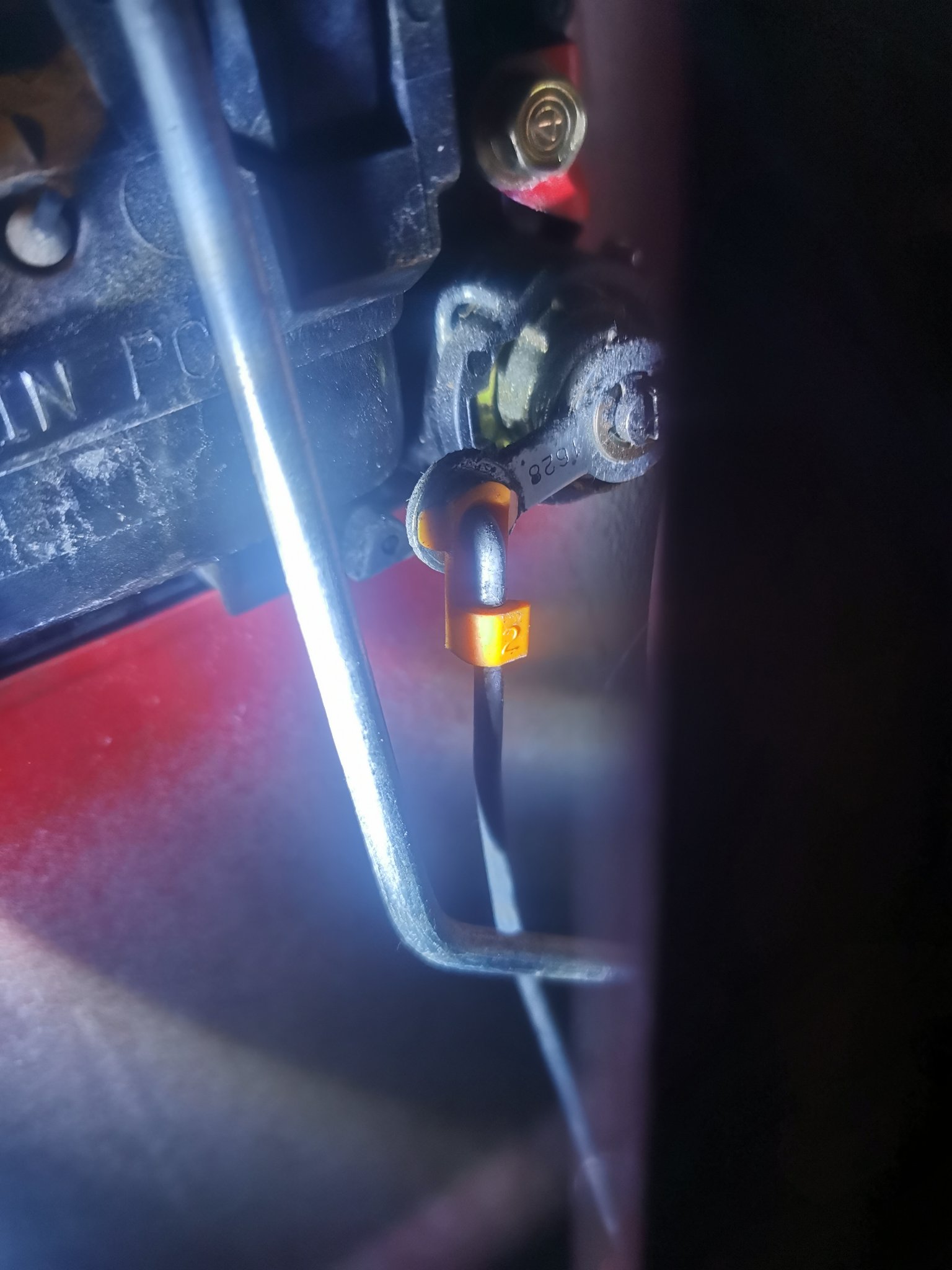

Jag ska kopiera upp nycklar till min gamla Corolla,
för att göra det fick jag veta av Toyota att jag ska använda koden på lås-cylindern på högra dörren.
Därför undrar jag nu, har jag hittat rätt, är detta lås-cylindern?
riqe
Inlägg: 143
Årsmodell: 2007
PostOrt: Sverige
Re: Kopiera upp nycklar - kod låscylinder?
Inlägg av riqe »
Det ser ut som du hittat rätt till låscylindern men koden står på sidan av cylindern så den måste i så got som alltid tas ur dörren.
Koden skall vara 5 siffror t.ex, 10775.
