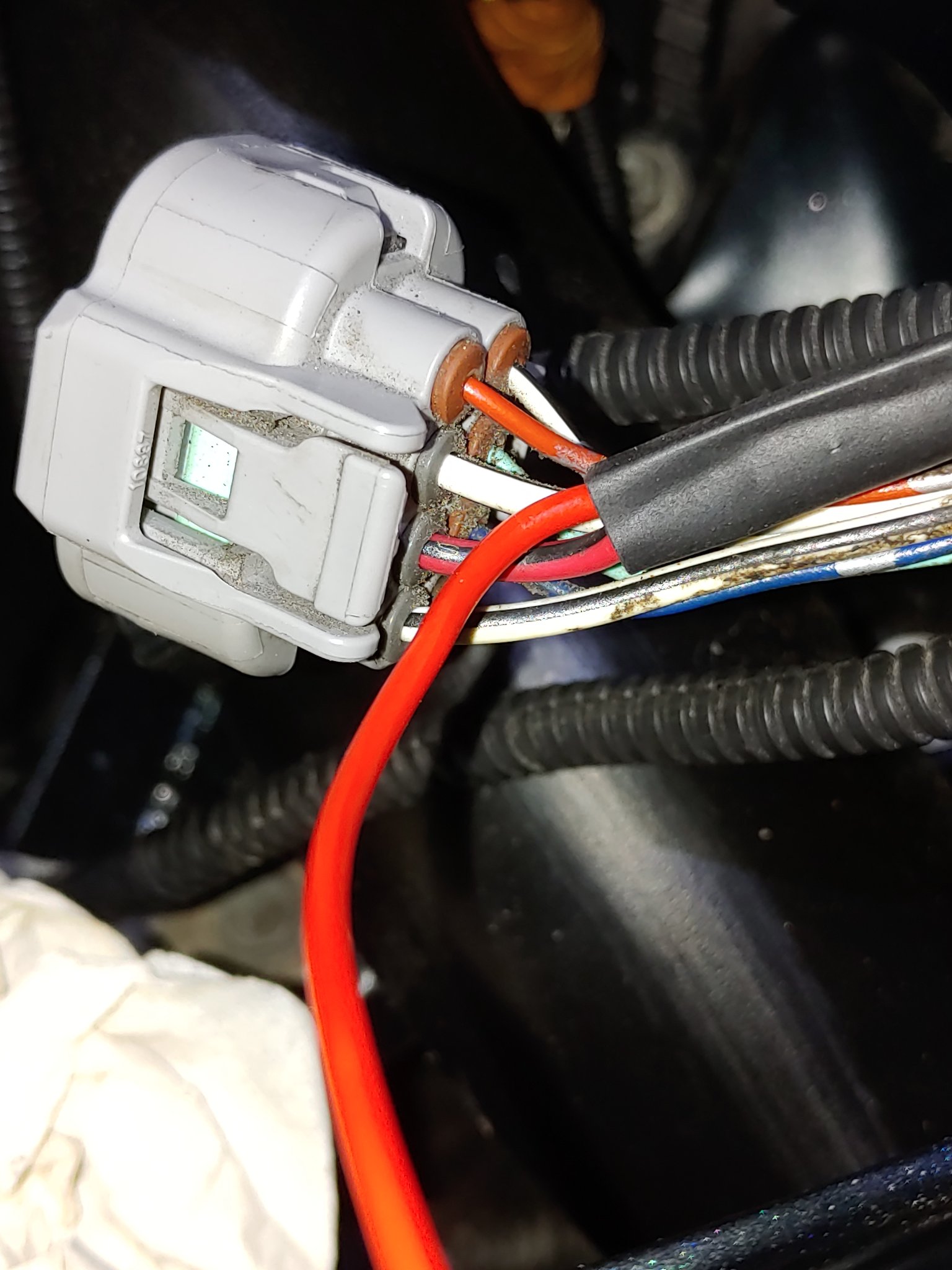

Hej, tänkte sätta en LED-ramp på en Avensis 2014 T27. Om jag har förstått det hela rätt så har denna ingen canbus och sånt, utan någon av kablarna in i lamphuset går direkt till helljuset?
Det är till helljuset jag vill koppla in reläet till extraljuset. Är det någon som kan peka ut rätt kabel, så jag slipper hålla på och testa mig fram (det är ju rätt trångt, slipper gärna försöka koppla loss kontakter och dra i kablarna i onödan).
Såhär ser det ut bakom vänster strålkastare.

Vissa bilar är det styrt av plus och andra styrt av minus. Koppla bägge kablarna från reläspolen över lampan till helljuset/backlampan så slipper du fundera på vilken av dom du ska använda.

Har nu genomfört operationen med lyckat resultat. Testade mig fram till vilken kabel i kontakten till lamphuset som var till helljuset - det var den röda med en svart linje (se bild nedan).
Eftersom jag även drog kabel till kupévärmare så passade jag på att dra kablar in till kupén så att jag kan tända och släcka LED-ljuset med en treläges vippströmbrytare - i ena läget är ljuset alltid tänt (när tändningen är på, kopplat till cigarettändaruttaget i armstödsfacket), i mittläget är ljuset alltid släckt, och i tredje läget styrs ljuset av helljuset. Jag var med andra ord tvungen att dra två kablar in i kupén. Den ena går från den röd/svarta kabeln (helljuset) och den andra går till LED-rampens relä.

Berätta inte det för bilprovningen bara, kommer dom på det så får du nedslag.
Extraljus måste vara kopplat så det inte kan tändas annat än i kombination med helljus för att vara godkänt.
