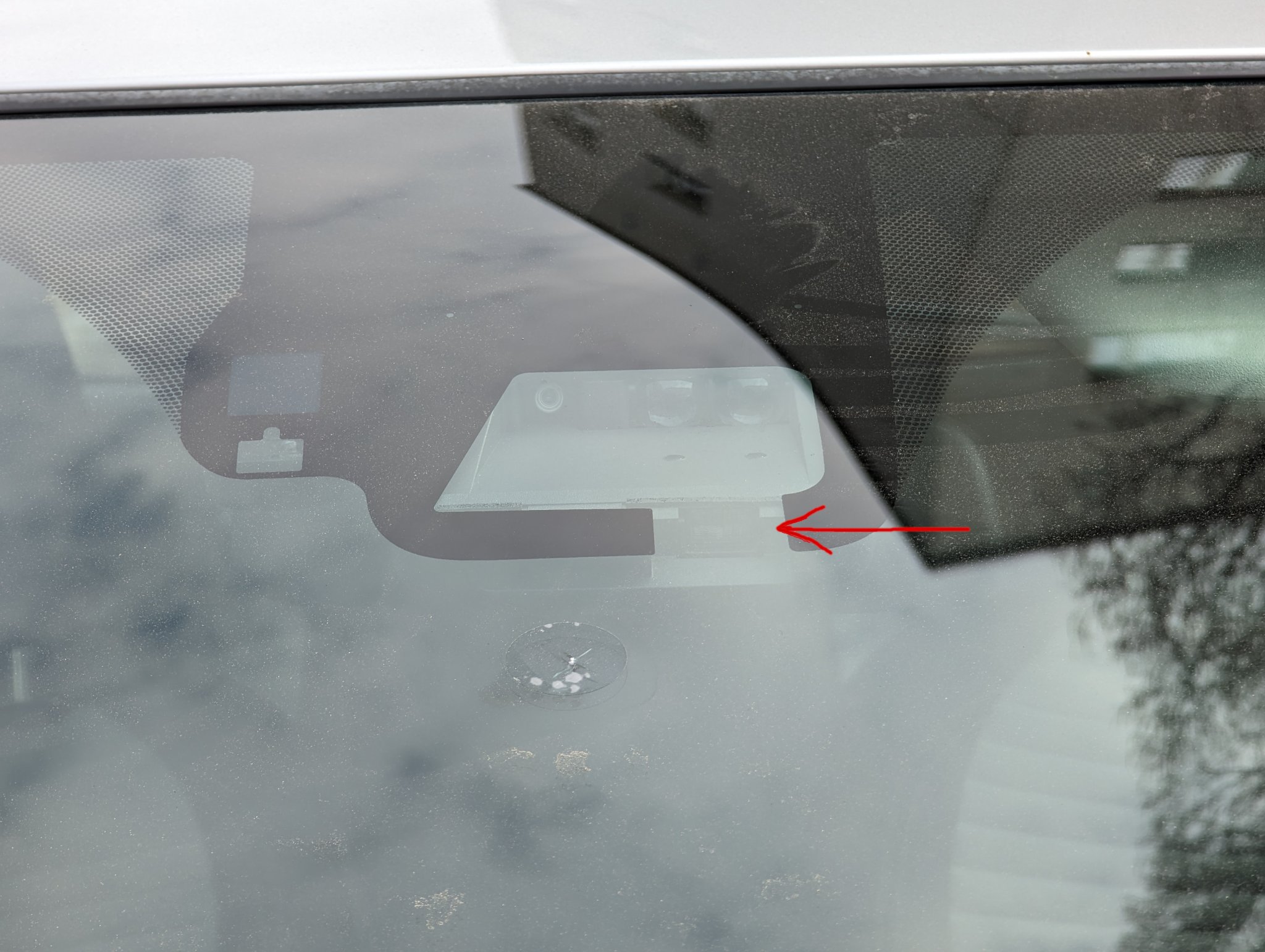

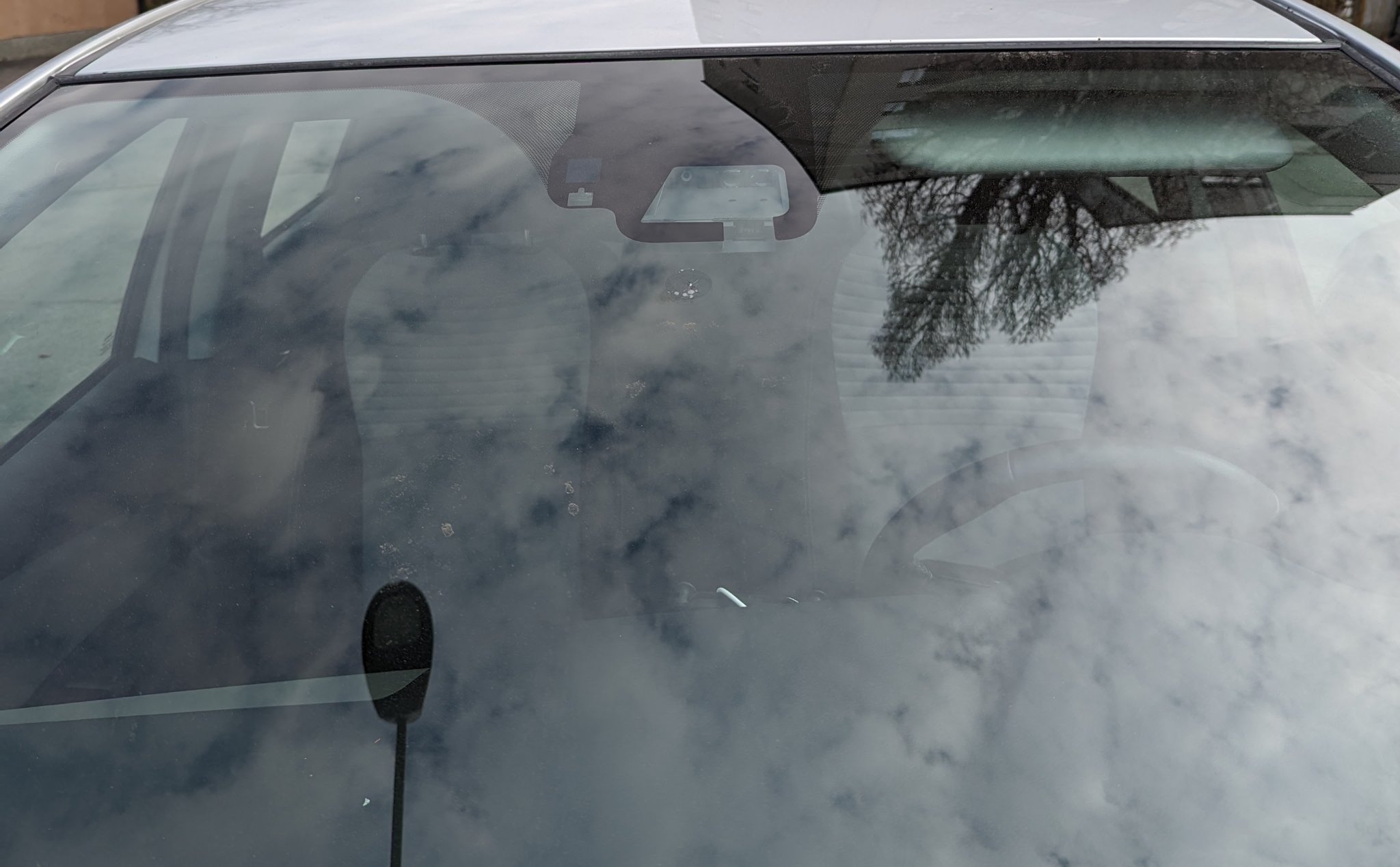

Har en Yaris 2018.
Har fått ett stenskott i framrutan och skulle vilja reparera detta istället för att byta rutan. Sparar en del pengar.
Reparationsstället säger att stenskottet sitter så det går att laga det men jag tycker det sitter hyffsat nära sensorerna i framrutan.
Jag tänker framförallt på sensorn markerad med en röd pil. Den skulle kunna "titta nedåt" och bli störd av ärret som bildas vid reparationen - eller tittar den rakt fram och bryr sig inte alls. Vad vet jag. Jag får ingen klarhet när jag frågar vad denna senor är heller. Någon här som vet vad det är för sensor?
Är det någon fara repearera rutan?
Vill absolut inte att det automatiska bromssystemet eller liknande ska sluta funka. Det vet man ju inte förren det är för sent får jag för mig.
Jag har bifogat bilder.
Reparation av stenkott på Yaris 2018 och sensorer i framrutan

Re: Reparation av stenkott på Yaris 2018 och sensorer i framrutan
Är ju bara att låta någon testa de flesta stenskottslagningar blir tipp topp men det finns alltid en lite risk att det spricker iväg när skadan skall slipas ur.
Sker det eller att sensorerna får spel (vilket jag inte tror det kommer få) är det bara att glatt pynta självrisken som brukar va 750kr och få rutan bytt.
