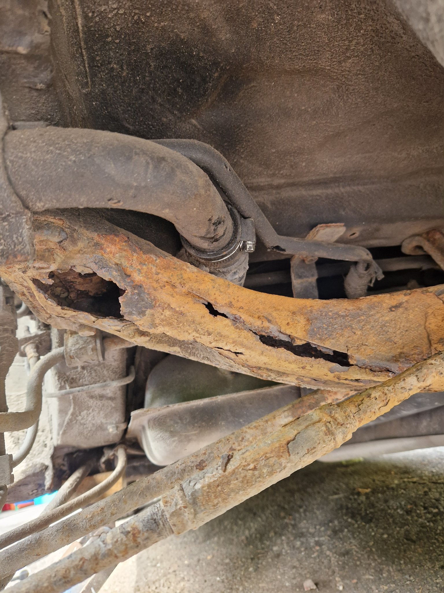

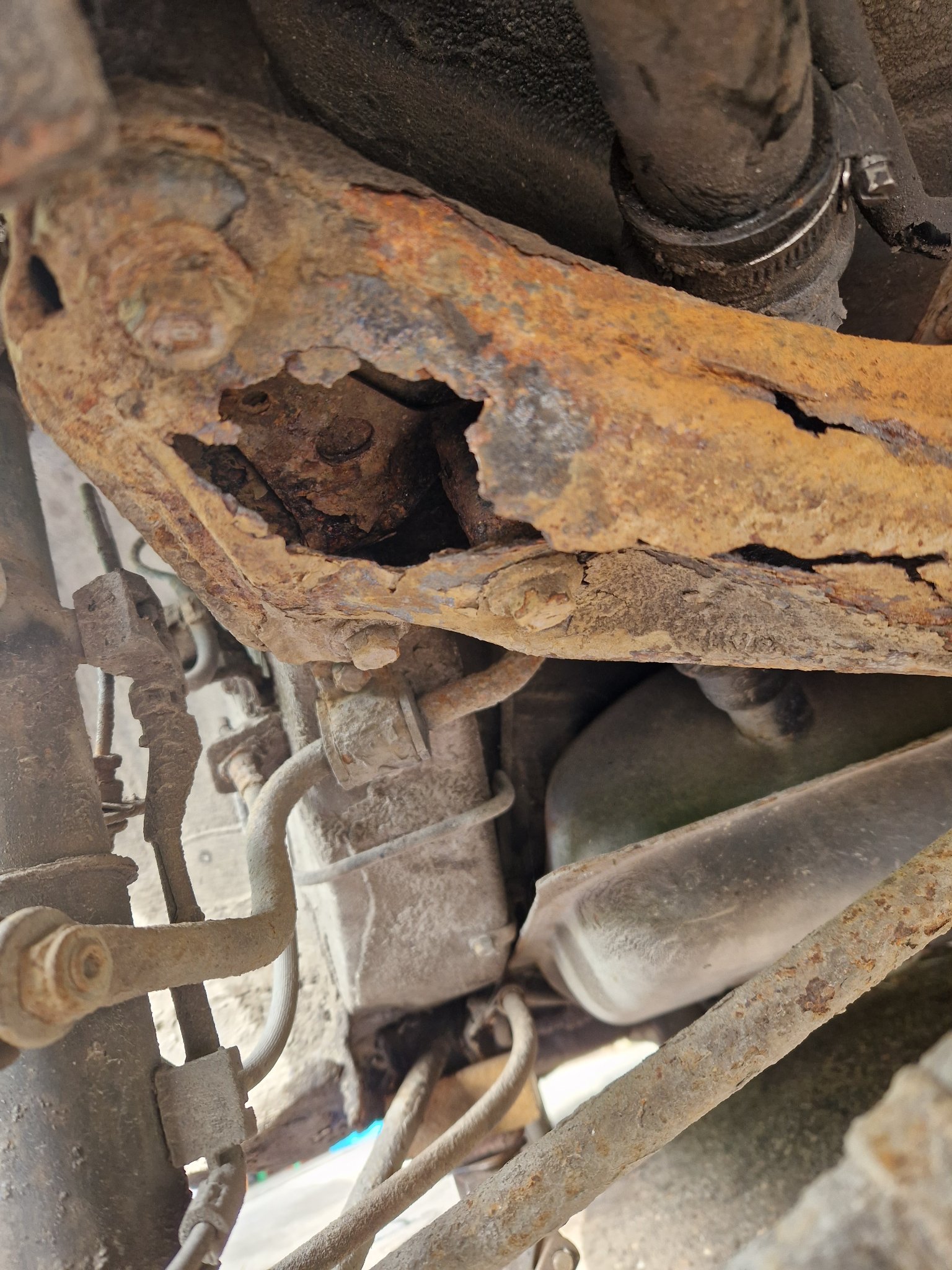

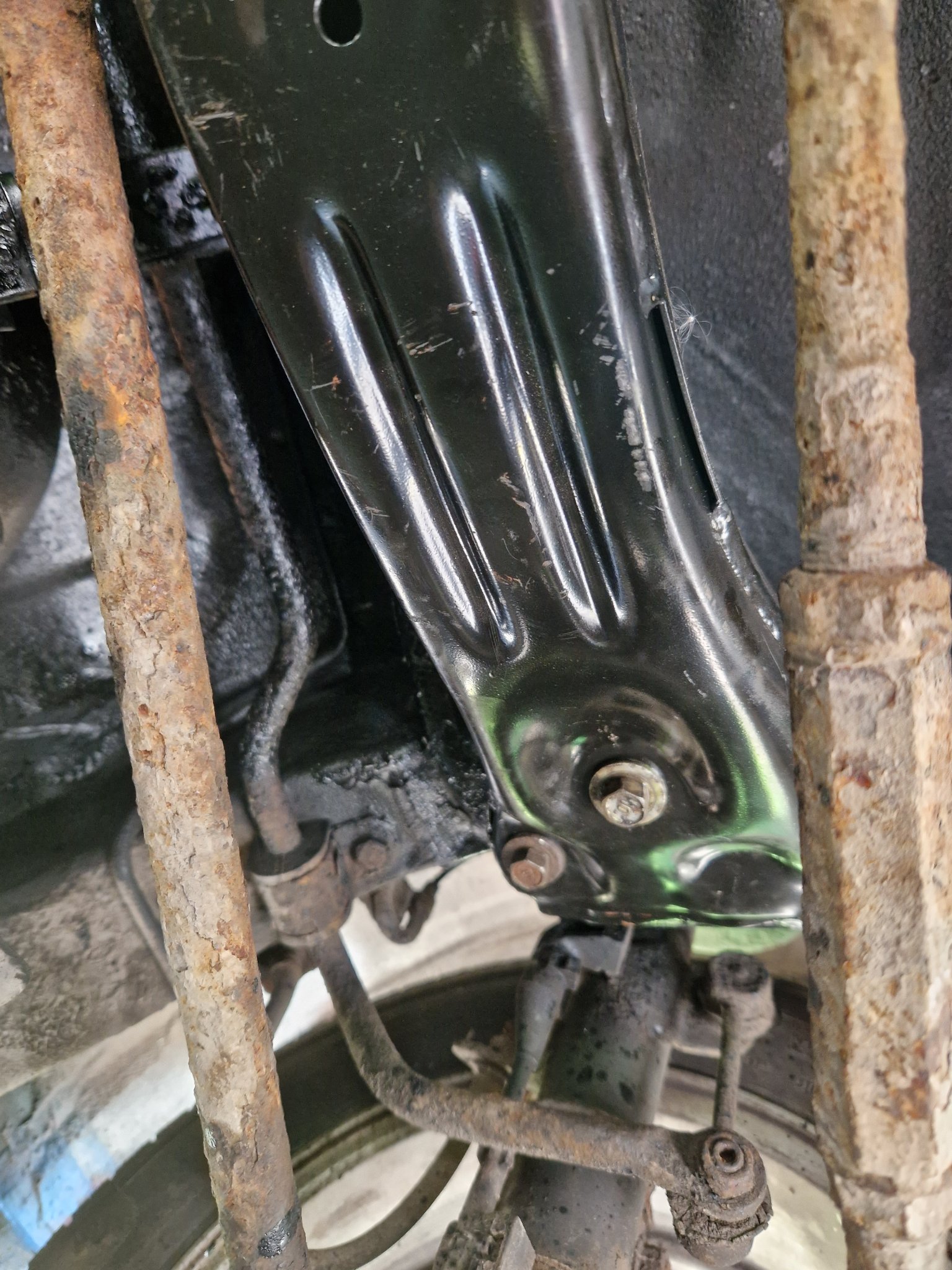

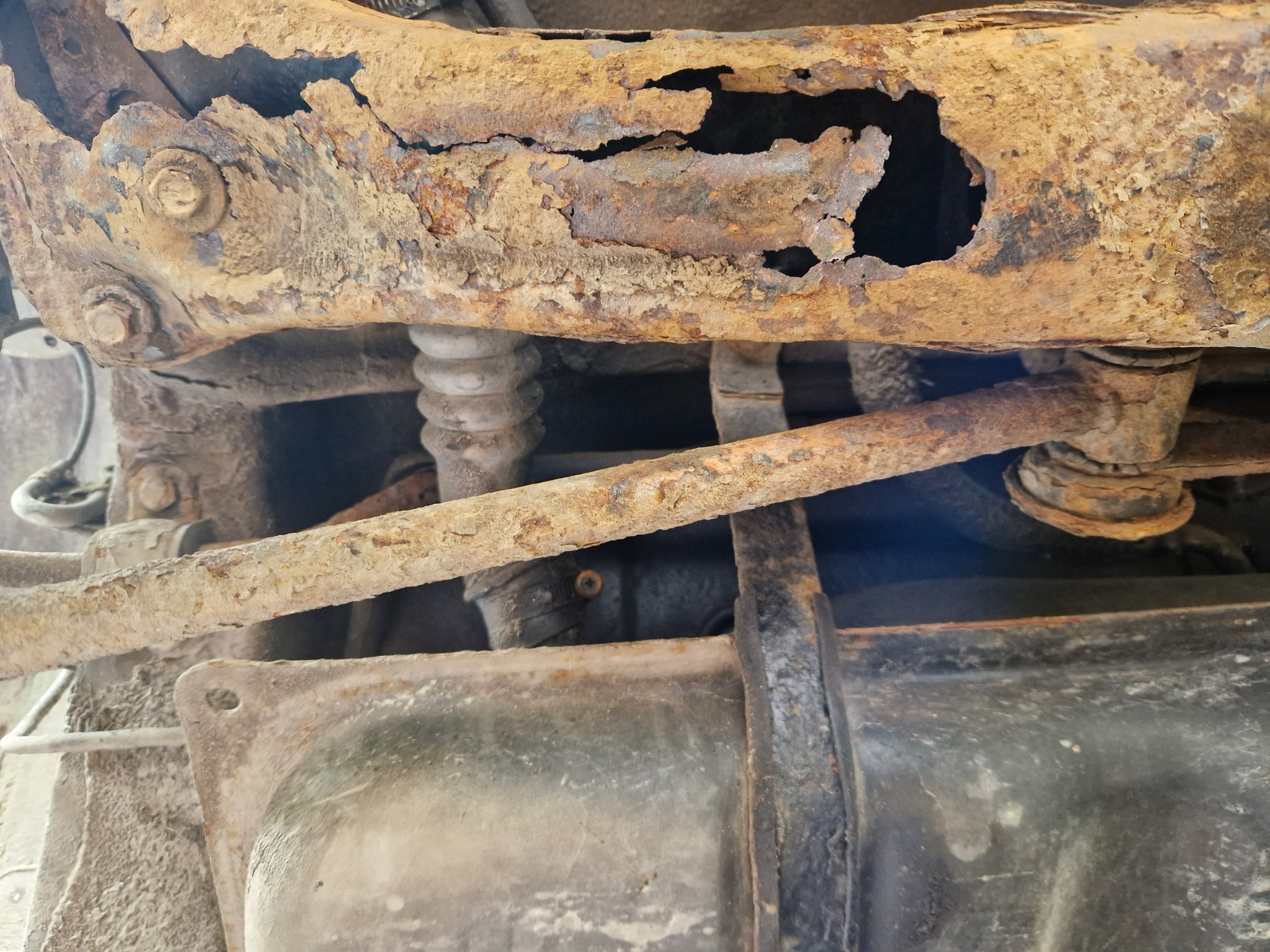

Bakaxelbalken på min Corolla från 1998 är i väldigt dåligt skick på ena sidan. Går det att svetsa? Måste profilerna vara likadana som på andra sidan om man svetsar? Finns ny eller begagnad att köpa?

Wow, den bilen ska du nog inte köra med, ser det ut som.
Verkar ju vara så gott som av.
Gick den VERKLIGEN igenom besiktningen ifjol, eller har den stått länge (åraral) utomhus?
Det där händer inte på ett år.
Hursom,
jag hade försökt få tag i en annan balk.
Laga den går nog, men frågan är var den är frisk nog att fästa något. Kan vara lönlöst.
Du får väl ringa Toyota och fråga, men dom är inte världsbäst på reservdelshålling åt äldre bilar.
Du får söka på nätet om någon ev säljer den som eftermarknadsdel, men troligaste är nog ändå att lyssna med bildemonteringar efter en frisk(are) begagnad.
Kolla isf den "nya" rejält, och få den lagad innan montage och rostskyddad.
Tyvärr ser INGA skruvar medgörliga ut.
Kan bli en snöbolleffekt där det blir ett än större jobb än bara balken, tyvärr. Bara så du är beredd på det.
KAN vara omotiverad rep rent ekonomiskt.
En 4hjulsinställning är MINST vad det blir extra utöver själva balkens arbete.

Toyotacenter i Sundsvall beställde en ny, 2750 kr. Nu sitter den på plats. Alla bultar lossnade när jag tog bort balken. Bilen gick igenom förra året, men då var det mindre rost, men säker för mycket.

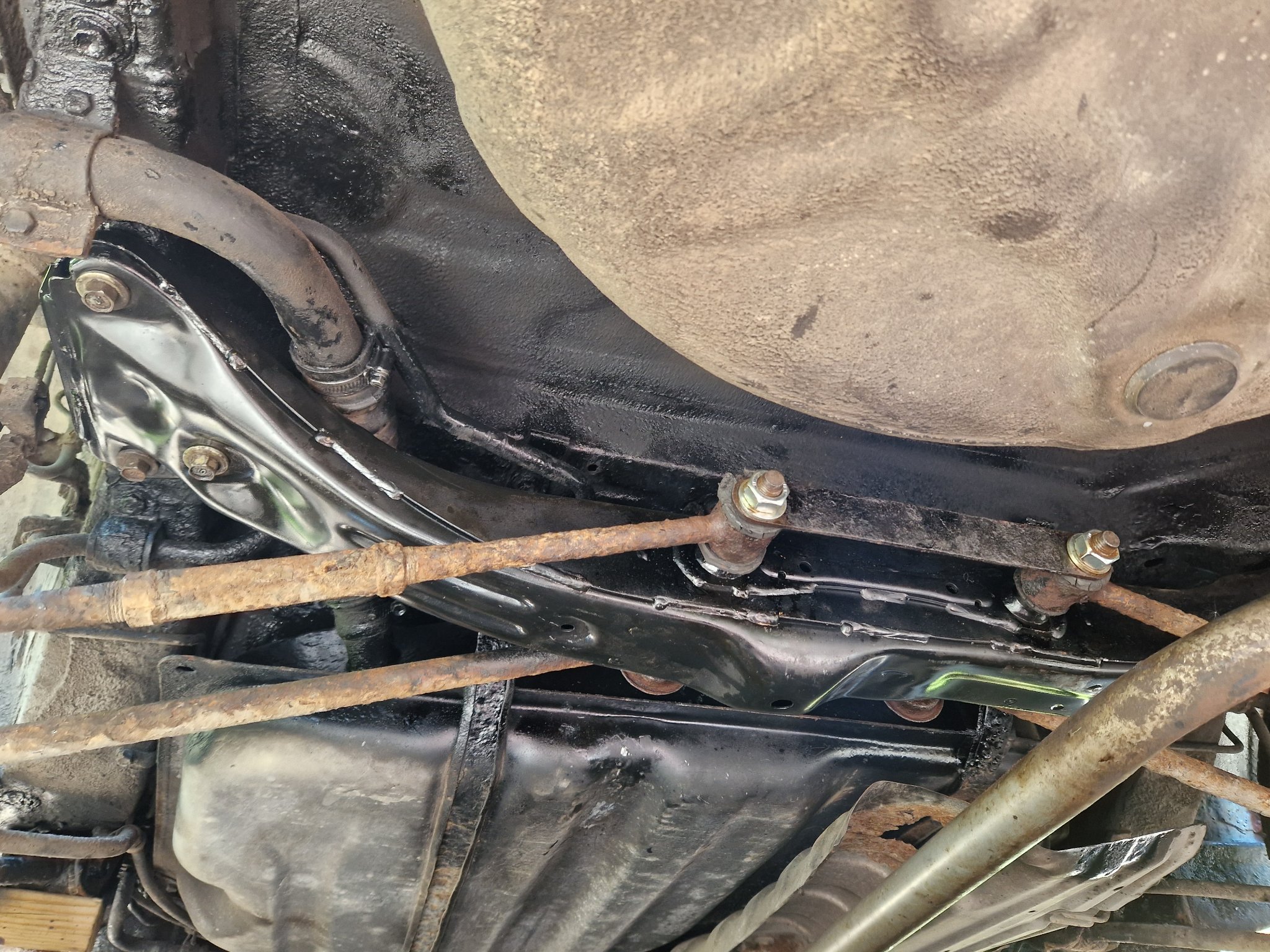

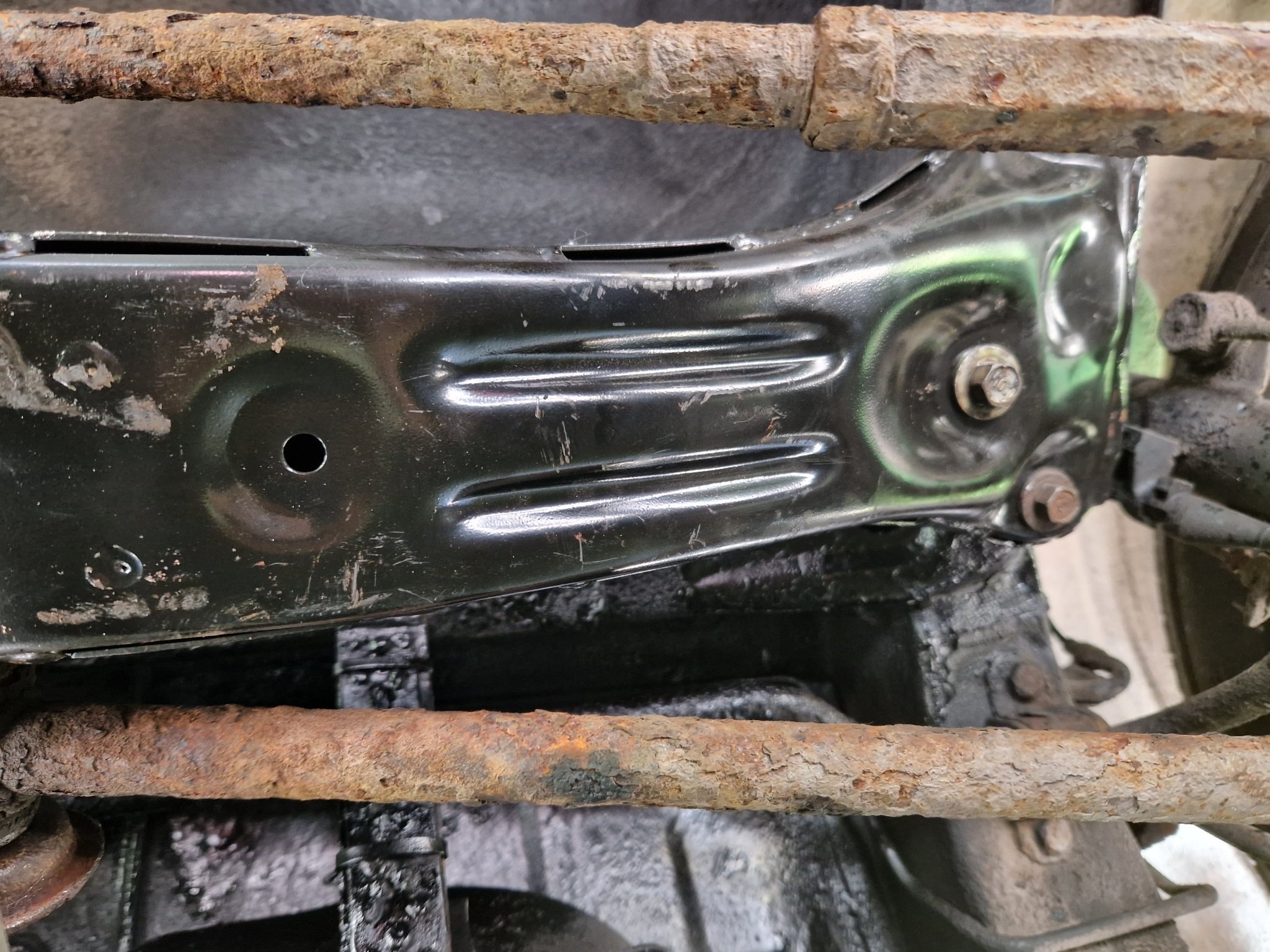

Se bilder här. Jag lackade och sprayade underredsmassa på efter bilderna togs.

Snyggt!
Re: Bakaxel
Klart bästa lösningen när den var såpass billig.
Jag skulle försökt spruta in rostskydd inne i balken med, tex linolja eller vax.. MYCKET, för den där balken är ju vidöppen vad det gäller fukt
