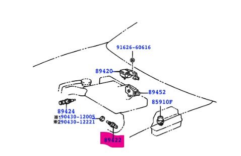

Hej
Har fått fram felkod 22 engine coolant temperatur sensor på min gamla 98 Starlet 1,3 lit bensin 75hk 4E-FE.
Problemet är att jag inte kan hitta den så att jag kan se vilken modell det är och mäta på den.
Jag kan bara hitta termostaten för kylarfläkten.
Bilen är väldigt svårstartad ofta, men när den blir varm så går den bra och motorlampan slocknar.
Är det nån som har nått tips?

GENERELLT sitter kylvätsketempgivare invid termostaten. Dvs i motorn och vid ÖVRE kylarslangen som är UT till kylaren.
Men avarter finns.
Termokontakten till elfläkt sitter i kylaren i förekommande fall.
temp sensor starlet 98.jpg (16.42 KiB) Visad 2060 gånger

Tack för hjälpen! Hittade givaren till slut. Följde den övre kylarslangen som du sa Micke2 och hittade den under fördelaren. Trodde kabeln gick till fördelaren. Nu gäller det bara att identifiera givaren. Gissar att bilen kommer att gå mycket bättre när den är bytt. Har fått 2 felaktiga OE nr från Toyota, det ena till en utetemperatur-givare och det andra till fläkt-termostaten. Är det någon som har alla felkoder och vad de betyder till Starlet-98an?
