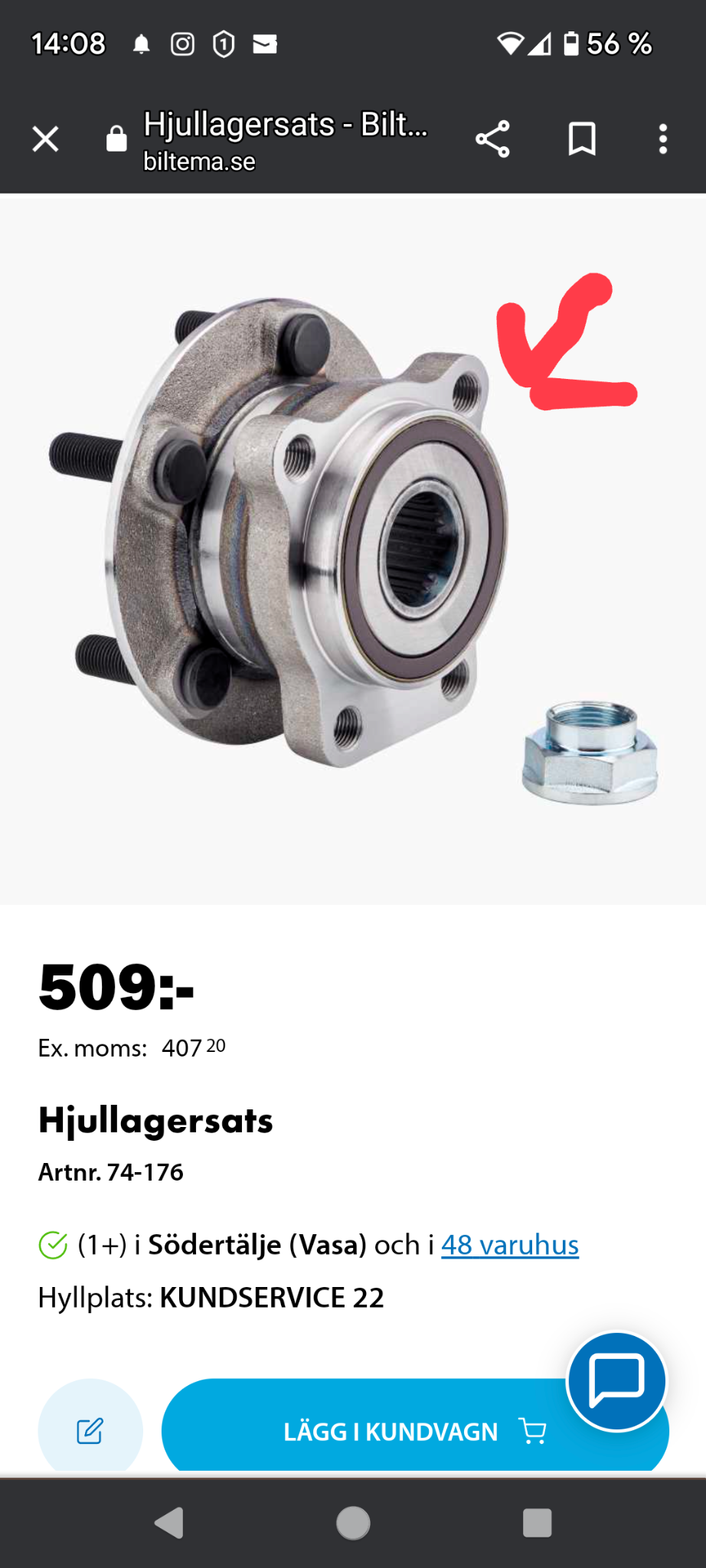

Jag ska ge mig på byte av främre hjullager själv.

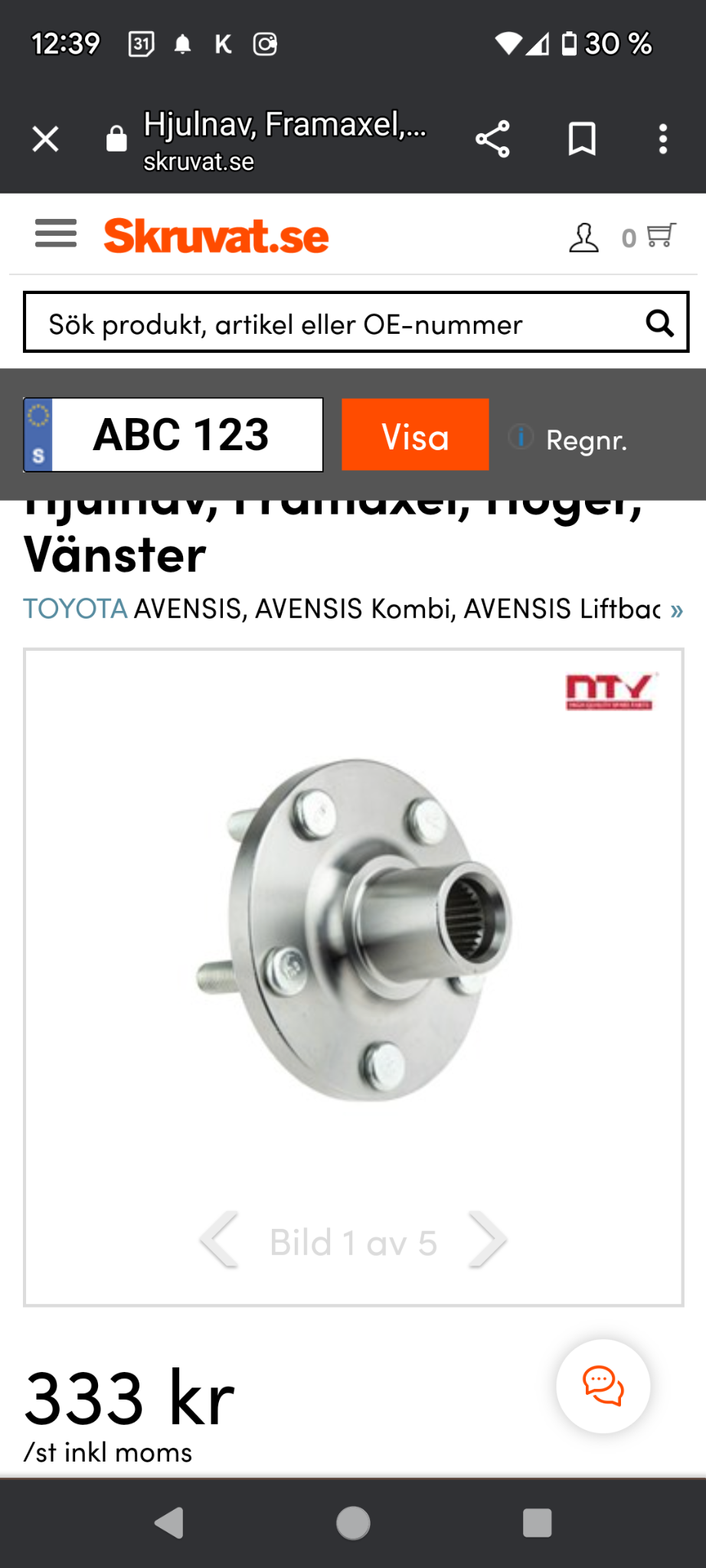

Jag har köpt hjulnav men det är inte en hel sats utan själva navet med bultar och lager för sig.
Kan man använda det gamla delen och hur separerar man dessa två för borttagandet?
Rödmarkerar delen jag vill återanvända.
Avensis T25 04 - Hur får jag bort hjulnavet?

Re: Avensis T25 04 - Hur får jag bort hjulnavet?
Alltså den delen jag har köpt är endast själva navet och ett separat hjullager. Och sedan har jag en handpress.
Men skillnaden mellan delarna på bilderna är att den rödmarkerade delen i övre bilden, följer inte med i navet som jag köpte. Har inte kunnat hitta kompletta satser.. o då tänker jag den delen kommer följa med när jag pressar ut den gamla och eftersom jag inte har en ny sån så vill jag återanvända den rödmarkerade delen men den lär ju sitta fastgjuten i navet??
Men biltema har ju en komplett sats för en femhundring ?
Det brukar inte vara så kul att pressa ur dessa ens med riktig press, men det var å andra sidan ca 30 år sen jag gjorde det sist
Tyvärr så finns inte kompletta satser men jag upptäckte nu också att delen inte alls är som ovan.
På min så trycks lagret direkt in i spindeln och därefter pressas navet in. Tyvärr så sket det sig för mig första gången och jag missade att hålla emot mittendelen på lagret så den pressades ut en bit när navet åkte in.
Det värsta var att drivknuten inte passade det nya navet. Otroligt roligt att upptäckta det när allt redan var monterat. Märkligt då jag skrev in regnummer på sidan och navet skulle passa stod det.
