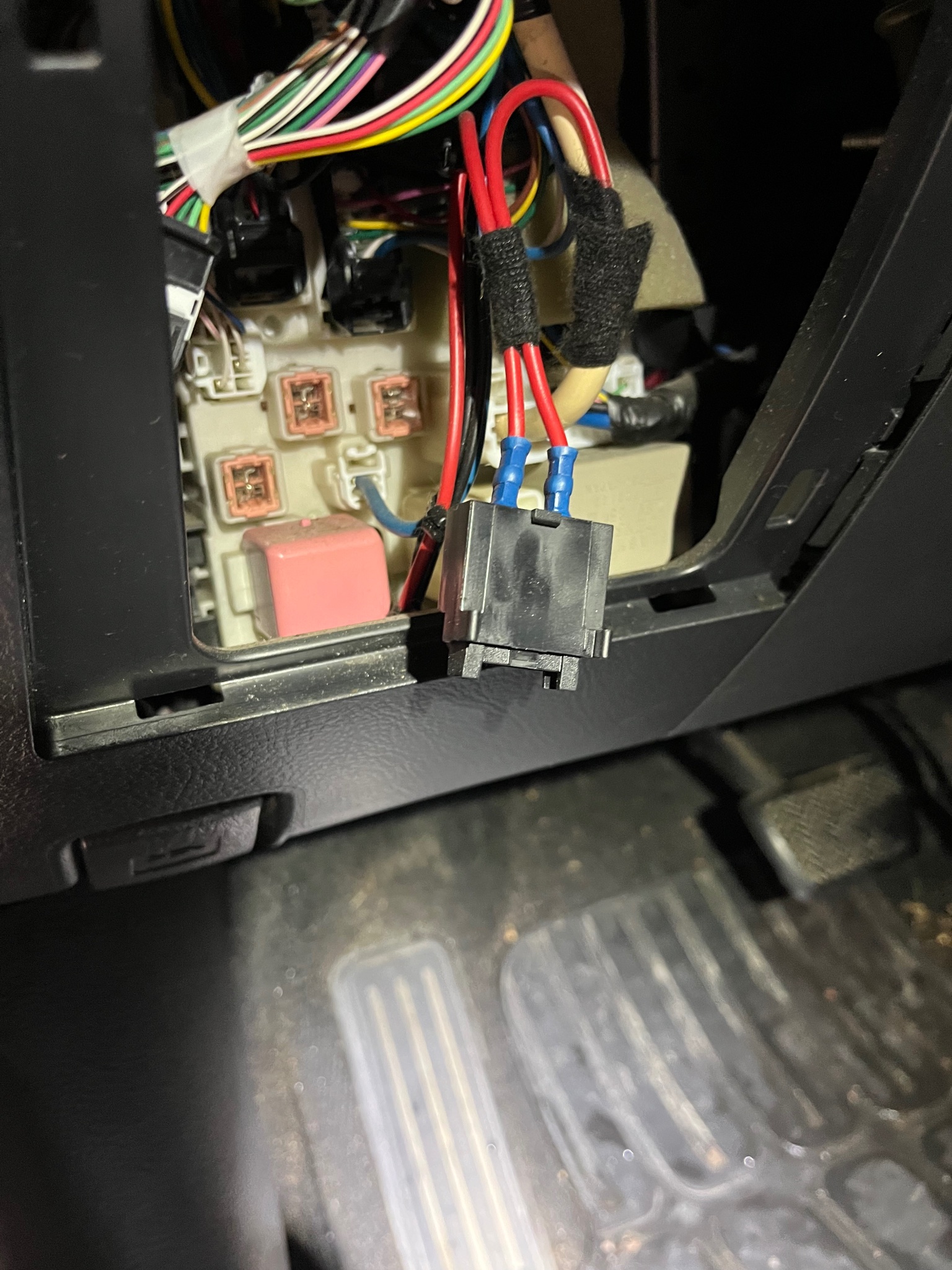

Helt plötsligt idag så funkade inte fjärrkontrollen.
Till låsen.
Öppnade då med nyckel o då går larmet.
Får efter de inte av larmet så de tjuter o blinkar konstant.
Hänger av pluspolen några timmar, men larmet drar igång direkt när ja kopplar på, går inte heller o använda fjärrnyckeln.
Efter många om o men hittar jag en hängsäkring vid säkringsfacket vid vänster knä.
Den var det, larmet tystnade, efter att strömmen till larmet bröts så funkar dörrlåsen med fjärren
Hur felsöker man larmet för o konstatera vad som triggar de?

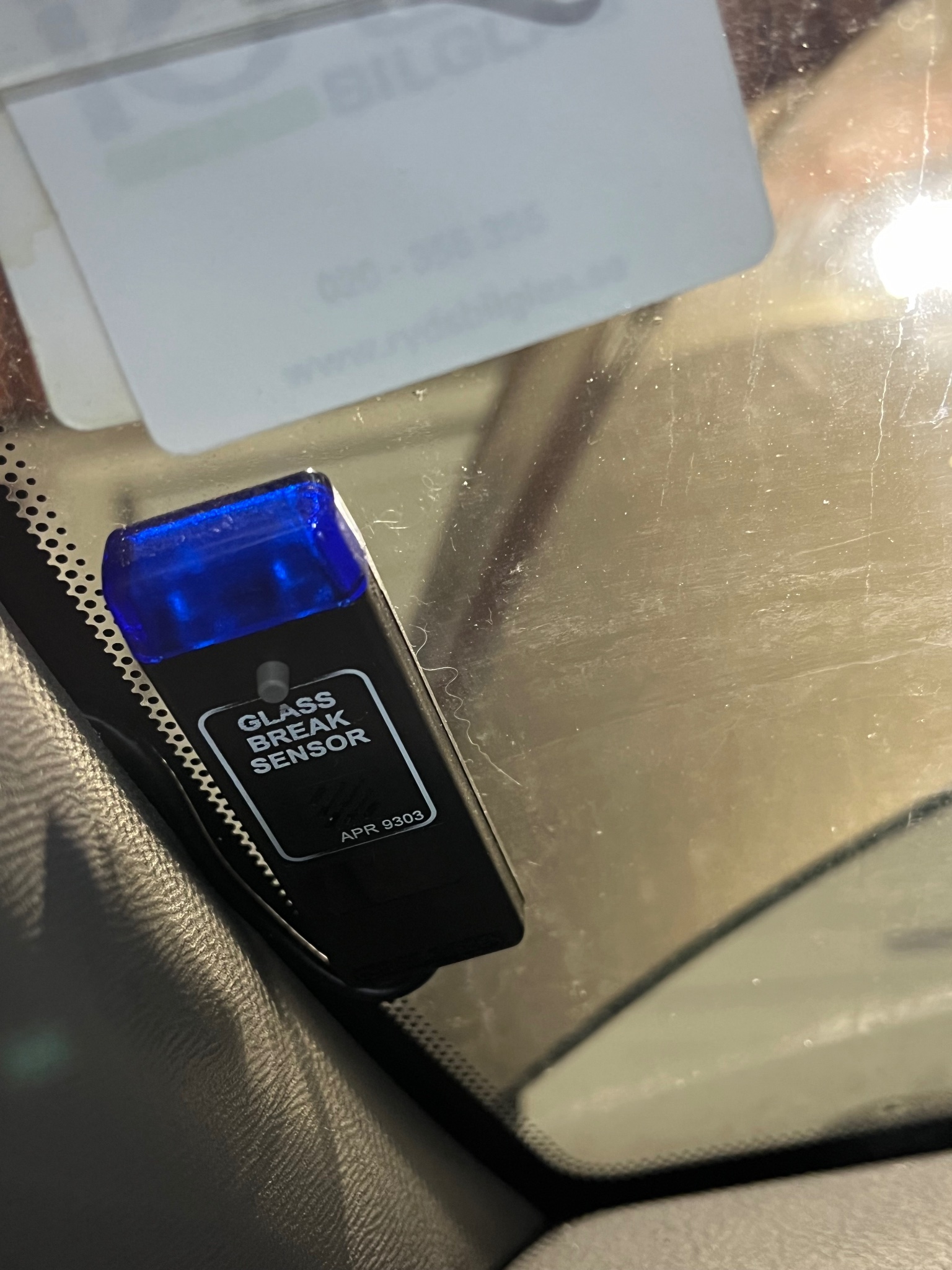

Nån som känner igen blinkarn vid rutan?
Re: Rav4 2010 larm
Det där ser eftermonterat ut, kan du klura ut vad det är för fabrikat ?
