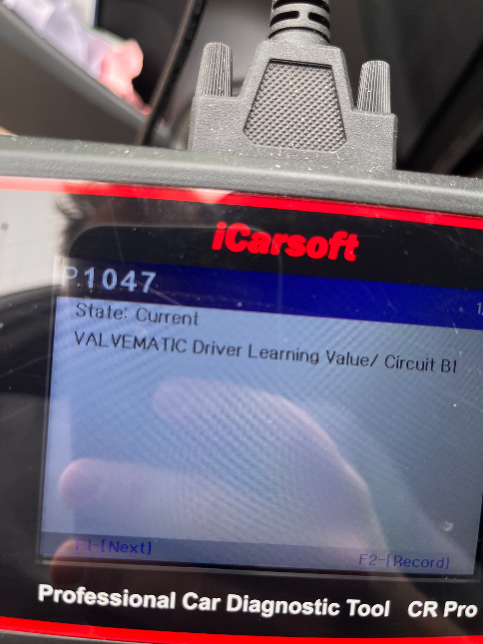

Har fått återkommande felkoder på en Rav4 -2010 bensin
P1047 = Valvematic driver learning value/ circuit b1

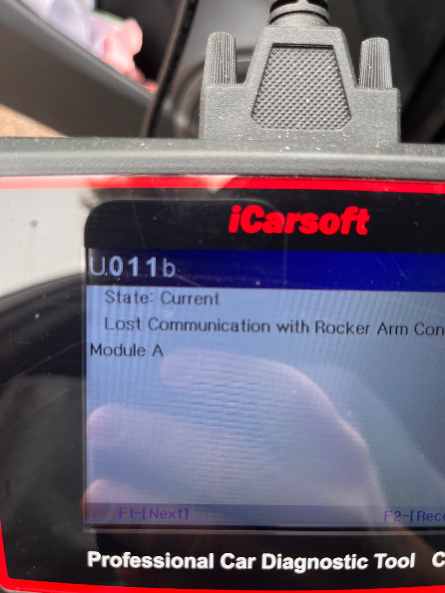

U011b = Lost communication with rocker arm control module A
Felen går att återställa med att radera felkoder och hänga av batteriet en stund.
Men återkommer oftast inom nån mil.
Har googlat o sökt men inte funnit mer än att valvematic-enheten kan ha givit upp.
Nån som har nåt stalltips på vad man kan göra som första åtgärd?

Kommer felkoden tillbaka så pass snabbt är det mest troliga att valvematicenheten behöver bytas.
Rekommenderar att köpa en ny då det skett förbättringar av den nästa 10 gånger sen 2010.
De brukar kosta runt 10k + moms och tar ca 3 timmar att byta om man gör det för första gången.

ok, tack, det finns inget annat jag bör kolla för att utesluta att de absolut är den? tänkte att den är ju ganska dyr o chansa på o byta.

Du kan alltid köpa dig tillgång till rephanboken här https://www.toyota-tech.eu/.
Sen är det bara att följa felsökningsschemat för de felkoder du får.
Jag har för mig att det finns lite kablage att mäta upp innan man konstaterar bytet.
Men jag har aldrig varit med om att det varit något annat än enheten.
