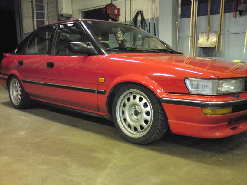

Toyota Corolla GTI -92.
Nuvarande motor 4-AGE.
Nu vill jag byta till någon "roligare" motor, som passar utan mega mod.
Gärna något med turbo!
Skurna lager, Trasig topp. Inga problem!
Maxpris 15 000kr

Bra motor
- DSC00013.JPG (89.77 KiB) Visad 2476 gånger
- Inlägg: 3710
Re: Bra motor
Ska de vara lagligt kan du glömma turbokonvertering. Finns annars trevliga 4A-GE motorer på upp till 200 hk. Svårt för en lekman att se skillnaden på och har lättare chans att ta sig genom besiktningen. Dock är det för mycket effekt för bilen ska vara laglig. Då lär du byta bromsar och regga som ombyggt/amatörbyggt fordon eller nått. Det finns annars rätt mycket trim till 4A-GE så att börja byta kammar, avgas, luftfilter och eventuellt fortsätta med spridare och sprut.
