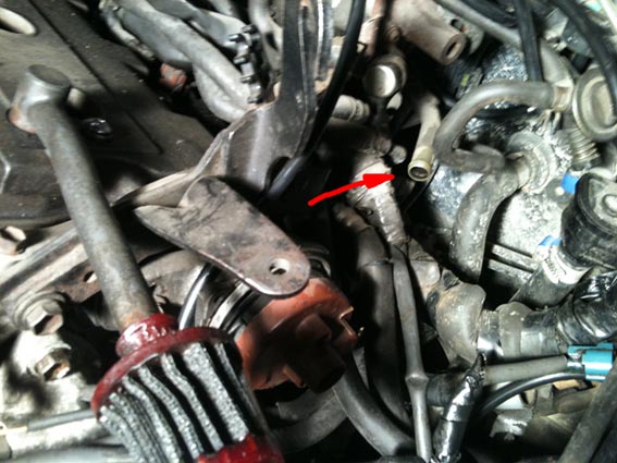

Jag köpte min bil nedplockad och har fått problem med ett rör som jag inte fattar vad det ska kopplas med, kolla på bilden och den röda pilen. Röret fortsätter till spjällhuset.
Alla tips mottages tacksamt!..

..just ja, bilden...

Skulle gissa på tomgångsmotorn

Jag kanske är helt ute och cyklar men sitter inte tomgångsmotorn i spjällhuset? För det är dit röret går, men det är vart det ska gå i andra änden som förvirrar mig..
Kan det vara en av utgångarna på röret mellan turbo och luftfilter? Dvs från det röret, till kopplingen med AC vsv på bilden och sen vidare till tomgångsmotorn i spjällhuset?

Ser nästan exakt likadan på min st202 och det är till tomgången! sen ska bara anslutas mot insugröret!

KidC skrev:Jag kanske är helt ute och cyklar men sitter inte tomgångsmotorn i spjällhuset? För det är dit röret går, men det är vart det ska gå i andra änden som förvirrar mig..
Den ska till slangen mellan turbo och luftmängdmätaren.

Suveränt, tack Håkan!...
