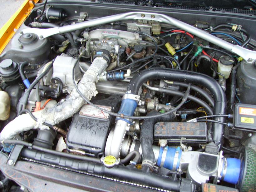

Tjena!! jag håller på att koppla in en dumpventil i min celica gt4 -88.
jag får det inte att fungera. vart och hur kopplar man in det?
bilder av någon som har, tack.

Re: hur man koppla in en dumpventili i celica gt4 -88)
En Vakumslang från Gasspjället/ Insuget till Dumpen är väl det enda som behövs ?
Svarta slangen som går från Dumpen och ned bakom insuget.
Det där är ju en öppen dump, skillnaden om du har en återcirkulerande är ju att du då också ska ha en slang från dump ned till röret mellan luftfilteret och turbon.
