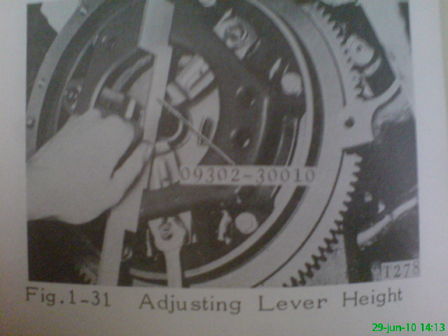

Söker efter Toyotas SST
09302-30010
Eller uppgifter om mått på den, så jag kan tillverka ett eget.
Tacksam för ALLA tips.
Jo :geek: är till corona RT40 :)

Öh. justerar man djupet på tryckplattan? Skumt.
SST = Special Service Tool.
Re: Toyota SST sökes
Är det inte så att han justerar/kontrollerar höjden på tryckarmarna ?
Har nåt ytterst svagt minne av att man fick göra det på riktigt gamla volvohäckar, innan dom kom med solfjädervarianten.
