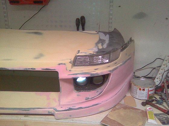

Re: Border front på mr2
jag kapade upp de övre delarna som är överflödiga så att man fäster spoilern med tappar där eller vad man ska säga. skruvar fast spoilern med listerna.
originalhålen i överkant i mitten använde jag. stag i nederkant för att dra in fronten eller trycka ut i önskad bredd. tror inte jag fäste på något mer sätt. jag fick slipa ganska bra i hörnen mot skärmarna i överkant för att få något sådär passform. på min front var det väldigt mycket material att slipa av på som tur var. jag plastade även extra där bakom.
vad jag förstått brukar de vära ganska vågiga på den stora plana ytan där emblemet sitter original. där fick jag spackla en del men inte jättemycket.
Ok så du använde gamla fästena från orginalfronten? eller har jag missförstått dig?
Du har möjligtvis inte bilder på arbetet? eller någon annan som kanske har?
Mvh/johannes

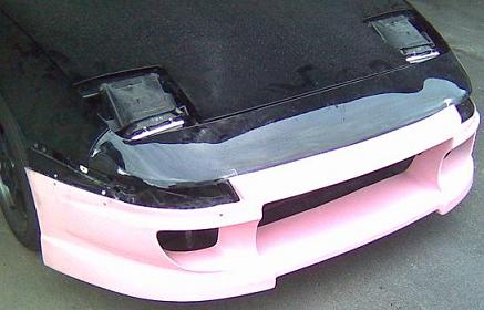

Jag kapade av underdelen på orginalfronten och överdelen på border. Satte sedan ihop dem med skruv. Sen plastade jag baksidan. Lät det torka. Tog bort skruvarna och plastade Utsidan. Passar perfekt. I efterhand hade jag letat upp en original border. Tog ganska lång tid det där.
- bild005b.jpg (21.26 KiB) Visad 4033 gånger
Ok då fattar jag, tack så mycket för bilderna de förklarade lite mer:)
Ja det ser ut som att det va en hel del jobb...
Ja hade man varit lite klokare från början hade man skaffat en original, men sen har man hört så mycket om fronter i urethane och fiberflex att de ska va då mycket bättre hållbarhet på dom så hoppade på fiberflex tåget istället:/ hehe
Får se om jag kan lösa det på samma sätt som du, har nämligen inte jobbat med glasfiber förr men det för kanske va daggs nu:)
Mvh/johannes
