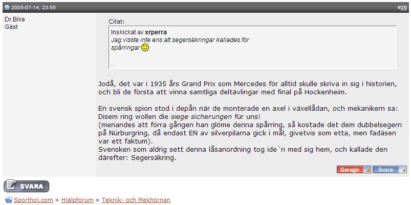

Segersäkringen är det någon sorts trimmning eller garanti att man vinner?

Dale skrev:Segersäkringen är det någon sorts trimmning eller garanti att man vinner?
"Garanti att man vinner", var inte alls så tokig fundering, åtminstone om man ska tro nedanstående förklaring: :roll:

Ja det är bättre att kalla det spårring egentligen, inte lika lätt att misstolka.
