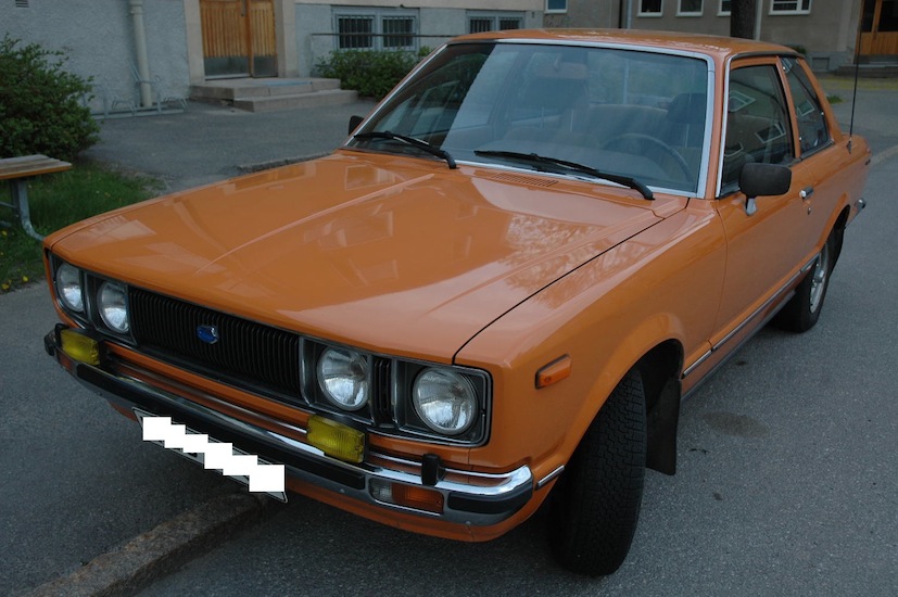

Jag har en carina fr 79- som är mycket fin. Tyvärr måste jag på något sätt laga bromsarna. Jag vet inte själv vad det är för fel. Därför letar jag efter någon bra veteranbilsmeckare i Stockholmstrakten som kan hjälpa mig.
Det är fotbromsen som ger bromseffekt extremt långt ner i mattan, och det är handbromsens "brake" lampa som inte slutar lysa.
När jag pratade med toyota serviceverkstäder rekommenderade dom mig att försöka hitta någon som är van vid gamla bilar. Toyotaverkstaden sa till mig att dom inte hittar orginaldelar ex, bromsvajer, och då kommer de inte kunna laga bilen till mig om dom konstaterar att något måste bytas, och de byter endast till orginaldelar.
snälla hjälp mig med tips på någon som har kontakterna, kan finna reservdelarna och ta sig en titt på min vackra bil som är på tok för fin för att skrotas pga bromsar.

Ursäkta urspårningen, men jä-lar vilken fräsch bil!

Fin bil!

Vilken pärla den ser ut som Hmmm
