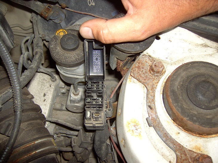

Hej !
Jag har en Toyota Carina där motorlampan lyser.
Jag har köpt en memo scanner och undrar nu var jag ska koppla in den för att avläsa felkoder ?

Klent med ODB uttag på Carinan. Finns ett annat system där man inte behöver några större finesser utan bara en bygel i diagnostikuttaget. Se http://www.toyotaclubsweden.com/wiki/in ... e=Felkoder

Hittade denna... se bild - hoppas jag nu kan bifoga den bara :?
ev OBD uttag.jpg (187.84 KiB) Visad 3559 gånger
Re: OBD uttag på Toyota Carina 1997 ?
Just precis.

Men du lär nog inte se några felkoder förrän de e nått fel och motorlampan lyser.
Jodå, man kan ha loggade felkoder utan att motorlampan lyser.

Har nu även beställt en adapter till memo scannern, för den passade inte rakt in på uttaget.
Borde komma imorgon, hoppas äntligen kunna läsa av varför den förb... motorlampan lyser :D
Men.. Läste du inte på våra länkar? Du behöver ingen scanner för att läsa av felkoder...

Jo, men det fanns redan en memo scanner i huset :D
