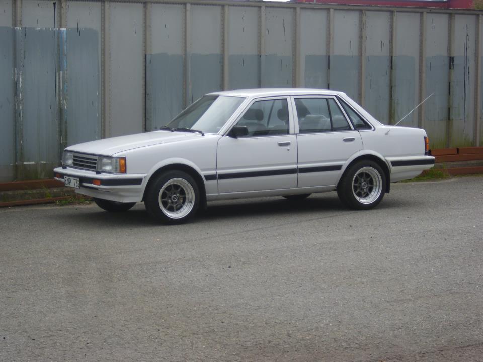

Hej har kommit över en fin Charmant som rullat endast 7000 mil.
Synd att motorn är så tråkig bara.
Behöver nu hjälp med att hitta ett bra alternativ istället för 4ac.
Bästa vore om jag kunde behålla lådan så jag slipper problem med hastighetsmätaren.
Vill gärna ha en toyota motor men har även funderat på volvo och fått tips om saab.
4age är jag sugen på men dom som man hittar i sverige känns ändå för svaga och svåra att få tag på.
Kom med förslag 4-6 cylindrar är det som gäller och passande låda till detta, helst toyota.
Bilen ska reggas med kommande motor, volvo 240 axel bak och några andra bromsar fram, dett borde väl räcka?
Sen vet jag inte heller hur jag ska göra med hastighetsmätaren.
Mvh.
Här är en bild på bilen om någon är intresserad.

Din Charmant är snygg! :thumbup:

Tack så mycket för komplimangen :)
