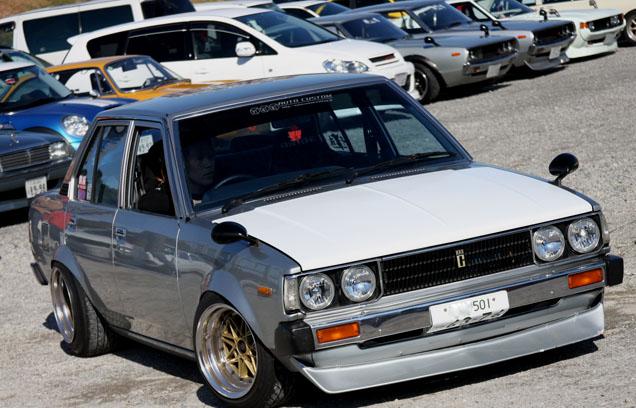

Nu har jag startat planeringen om spis val och det som kommer till. Och då har jag valt att införskaffa insprutningsmotor. med 100+hkr. Men det är bakaxeln som är frågan. Har ju även planerat att inte ha 100-130hkr senare utan närmare det dubbla. Vad för bakaxel är rätt val ? AE86axeln har jag i tanke men klarar den av 200hkr och stöll (bre ) körning ? eller ska jag inrikta mig på ex. MA61 celica supra axeln som tål en del ? Vill ha en bakaxel som inte är långt ut i hjulhusen heller. Då tanken var OldSchool stuk på bilen. Slänger in en bild så alla förstår mig.
Kanske bättre med:
20v Blacktop 4A-GE
W57 lådan (celica-supra)'
bakaxel från celica-supra.
Söker råd. särskilt från dom med MA61 celica-supra kunskaper angående lådan å axeln. då jag själv inte har kusnkapen om denna bil.
(Blir mycket hästar och brett åkande )

Ja 240 axeln går ju men är helst ute efter en axel som har 4*114,3 i ändarna original.
Quadlights piffar till en KE rätt bra. Får införskaffa klarglas lyktor /Angeleyes :twisted:
