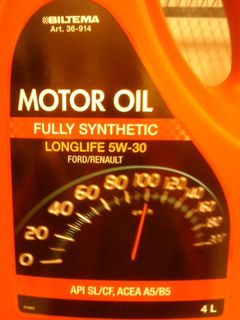

Jag planerar att utföra mellanservicen själv den här gången. Bara motoroljan kostar flera hundra kr mer på Toyota än på till exempel Biltema.
Det är syndigt att råna en gammal människa, Toyota! Förra gången fick jag betala 600 kr för oljan bara för att det stod "Toyota" på dunken…
Å dessutom ska jag besikta nu inom kort och då görs även en elektronisk diagnos på bilen precis som på mellanservicen.
Det som möjligen stör bilden är Toyotas 12-åriga rostskyddsgaranti som möjligen inte längre gäller om man skulle göra servicen hemma på gårdsplanen en vacker vårdag.
Förresten så är den där rostskyddsgarantin värdelös i vilket fall då den gäller rost inifrån och ut. Så det kan nog kvitta.
För sån är jag. Positiv och glad i mina mest negativa och bittra stunder.
Det står visserligen Ford/Renault på oljedunken (bilden), men i övrigt stämmer alla egenskaper för oljan (SAE 5W-30 och API SL)
Mellanservicen på Yaris 2007 1,33

Oljefilter kanske man skall köpa Bosch eller Toyota Original. Oljan går nog alldeles utmärkt. Jag plågar min bil rätt hårt så den drar lite olja, då kan man köpa en olja med C3 specifikation så slipper katalysatorn förgiftas.
Kolla även på oljemagasinet.se, märkesolja till lägre priser.
Re: Mellanservicen på Yaris 2007 1,33
Biltema kör nog med samma olja som andra märken. Förmodligen tappas den vid samma fabrik som levererar betydligt dyrare märken.

Själv har jag samma olja som du har köpt från Biltema i min bil fram till imorgon då det är dags för service. Min bil har gått jättebra men imorgon häller jag i Castrol för jag köpte det för 100:-/liter på Ge-Kås och tänkte "men vafan, nåt ska väl jag ha med mig härifrån" när kärringen hade tvingat med mig dit.
Biltemas olja tillverkas av Statoil och det är exakt samma olja, ingen skillnad på tillsatser eller något dylikt.
Köp dock ett rejält filter på Mekonomen (Bosch, Mahle) eller på Autoexperten(Mann). Men använd oljan du har från Biltema. Då klarar sig motorn utan några problem.

Detta har man läst på internet i flera åt att Biltema/Statoil tappar ur samma kran. Vill bara säga att man inte ska lita för mycket på detta, saker och ting förändras även om det står kvar på internetJanneGlans skrev:Biltemas olja tillverkas av Statoil och det är exakt samma olja, ingen skillnad på tillsatser eller något dylikt.
Hur som helst så kommer oljan från samma råvara med lite olika tillsatser osv. Jag kör själv Biltemaolja dock filter från Toyota.
