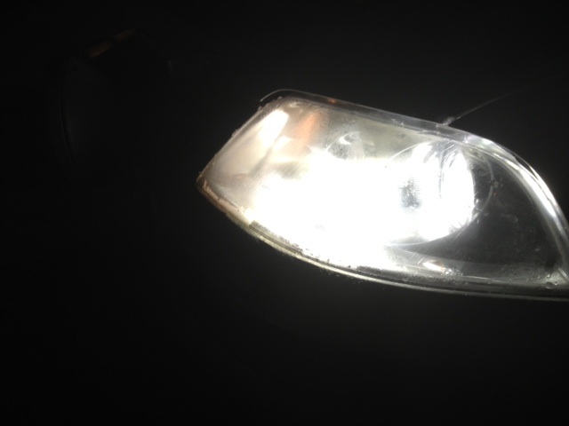

Hej.
Jag har polerat upp frugans passat -05 strålkastare med Mekonomens liknande polerkit för strålkastare.
Polerade försiktigt med borrmaskin, medföljande trissa, medel och polerduk, ca 8ggr/strålkastare.
Blev som nya!!!
Det finns före, och efterbilder:
Nej, det är inte kondens eller smuts i lampan.
Bilderna är tagna i mörker, för då syns skillnaden tydligast.
Jag skall göra lika på Rav4an i sommar.
Micke.
Blev som nya!!!
Micke.

Och vill du inte göra det själv kan du göra det hos tex Ditec för några hundringar.
