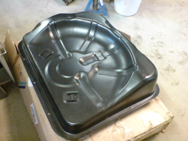

Nya tanken:
Corolla Van diesel står det på kartongen,så då är det till en CE70 då.Hursomhelst så är den nästan identiskt med KE36tanken.Det som skiljer är att nya tanken inte har någon bottenplugg och att nya tanken har ett skruvat lock till sopparören (gamla tanken hade ju rören direkt i).
- för avtappningspluggen
+ för det skruvade locket(jag för hitta på nåt att skruva dit).

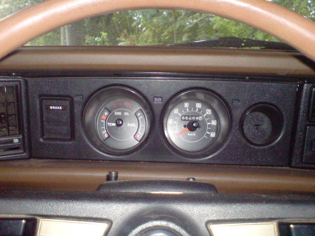

Nu har jag tänkt att jag skulle uppdatera instrumenteringen en smula.
Såhär ser original ut.
Såhär ser den ut i en KE50'79.
Det måste gå att få till det på nåt vis.trippmätare är ju en bra grej.
