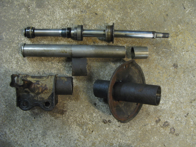

Re: Stötdämparbyte bak Camry-91 Touring
Njä,inte insats,men det har då bara varit och dragit ur innanmätet iaf.
Det var inte länge sedan jag gjorde det.
(Denna fick "kolven" från en Carina TA47's framdämpare.) ;)
När jag ser bilden så minns jag att jag har fått lov att kapa bort muttern till krängningshämmarstaget pga att den bara snurrade.Nya finns hos Biltema.

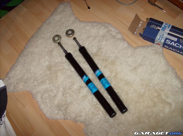

Va f-n? Så har det inte varit på Carinorna å på bilderna från Toyodiy ser det ut som det är en hel dämpare och inge "lösa" nummer på insatsen. Eller pratar vi olika saker? Insatsdämparna jag sett påminner om en cykelpump utan handtag där man stoppar ner tjockändan i stötdämparröret som är på din bild fast skruvat med ett par skruvar längst ner och sen skruvar man fast handtaksändan uppe i bilen.
Hitta några randombilder.
Gamla söndersågade dämpare för att få i insatsdämparen
Insatsdämpare
