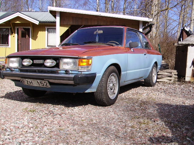

Carina TA47 1981 3T-C
Info:
Motor 3T-C
Låda T50
Bakaxel T312
Frambromsar består av Bakskivor från Celica Supra och framok från Celica ST162.

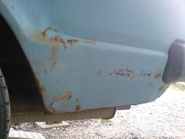

Den där fula blåa färgen var inte allt gjord för att måla en bil med.Den släpper tydligen genom fukt.
Pga den otäta färgen har bilen blivit jätteful och fläckig av rostgenomslag och lacksläpp.
Nu har jag iaf börjat att slipa ner den igen för att måla på en bättre färg.Funderar på en mörkare blå färg denna gång.

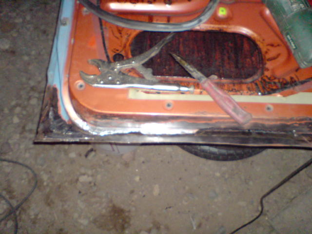

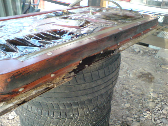

Har man bråttom och fuskspacklar över rost istället för att kapa och svetsa så ser det snart ut såhär under.
Här är iaf nederkanten av ytterplåten utbytt.får se om jag lyckas få det rakt med hjälp av den inre plåten sen.

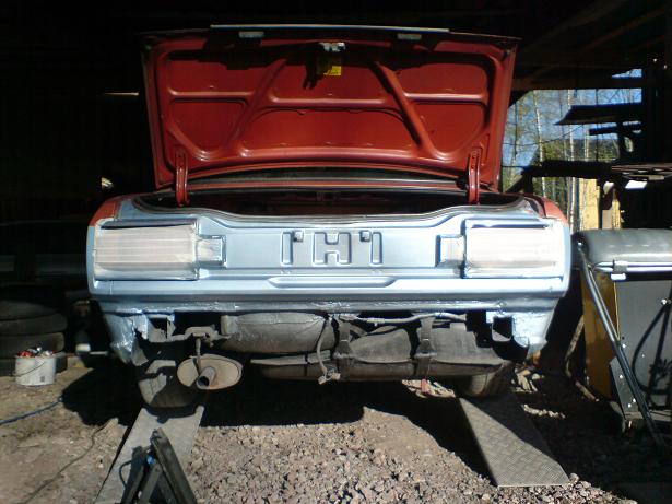

Oj vad jag har svetsat,spacklat och slipat.
Varför står det IHI bak på min bil?. ;)
Vad sägs om ljusblå metallic? Njä,det var bara lite färg jag hade kvar sen min Camry(som jag sålde för snart 10år sedan).

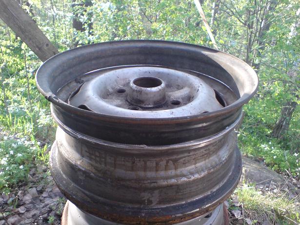

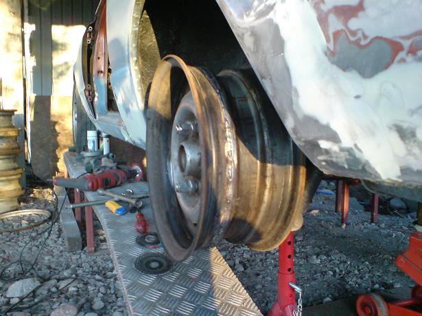

Jag tänkte att jag skulle prova att bredda en fälg.
Jag tog en 14" Toyotafälg och kapade bort en bit på framsidan.
Sen tog jag en Audifälg och kapade bort så mycket det gick på baksidan av den.
Det blev väl inte alldeles rakt men det är ju bara ett prov.
Svetsad ser den ut såhär.
Den blev ganska precis 6 1/4" bred,mot 5.5" från början.
Det roliga är att den inte slår mer än 0,5mm,så jag ska ta och åka hem till polarn som har däckverkstad och sätta den i ballanseringsmaskinen.
Sen om den blev tät vet jag inte,det finns ju slang.

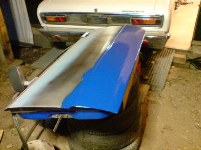

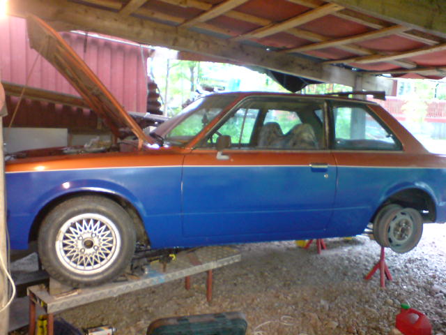

Oj,vad blått det blir.
Re: Carina TA47 1981 3T-C
Visst blir den tjusig? ;) (Ja jag vet att det är knöligt vid bakre skärmkanten,men det får vara så.)

Det där blev tjusigt J. Vad blir utbytt på bilen efter rosten ?
OrguZ skrev:Det där blev tjusigt J. Vad blir utbytt på bilen efter rosten ?
Nu blir det inget mer utbytt.Det här ska ju egentligen vara besiktningsbil åt min andra Carina (om tusen år). ;)
Efter ganska lång tid så är jag klar med båda sidorna + att allt är tillbakaskruvat.
Fasen vad jag har spacklat,slipat och knackat plåt och spacklat och slipat igen. pust.

Blev ju 100ggr bättre Richard!Jag kom ihåg hur den såg ut när jag hälsa på dig! ;)
Bra jobbat!/Anders
