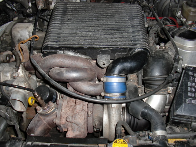

Med viss rädsla för att avslöja min okunskap här, men jag kör med något som jag uppfattar som extraktor på min st185:a (se bild). Har dock aldrig kört med orginalgrenrör då jag köpte bilen med det grenrör som sitter i nu, så jag vet inte hur den skulle bete sig i orginalutförande. Dock upplever jag att jag får väldigt snabb respons från turbon som det är nu. Kan iofs bero på att jag fortfarande kör med tmic.

JPH, om du tittar på röret från 4ans cylinder och hur det går in mot flänsen på turbon så förstår du vad jag menar med dålig design.
