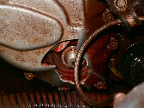

Hej ni glada
Någon som kan hjälpa mig med en sak.
Var på tävling på Kinnekulle Ring i helgen och blev prejat av banan (Molinknäppen) av en idiot som inte vet vad idealspår är för något.
Är det någon som vet var jag hitta denna delen (skyddshölje till växellådan vänster sida) och ja: motorn är en Beams rödtopmotor, det är en Sellholm Dogboxlåda, men det utvändiga om jag säga så är från en Celica T16. (Art.nr. 33102-32012).
Och detta är skadan
Hör av er A.S.A.P. på 0550 16 330 eller 0705 16 58 37

Är detta en av de dogbox-lådorna som kördes i GruppH Corollorna så är väl själva huset från Camry V6 med manuell låda? Den lådan är ju inte helt identisk med ST162-lådorna. Tycker inte att jag känner igen den där kåpan nämligen.
Edit: Det är alltså ändlocket som sitter närmast vänster framhjul som vi pratar om, eller hur? Det täcker dreven till femmans växel. Och den bild jag har i huvudet stämmer inte med denna bilden du lagt in här.
Gör jag en sökning så tror jag mig hitta att den satt bara på 1990-1992 års modeller och söker jag på skrotar för att se hur den ser ut så hittar jag följande låda där kåpan inte ser ut att stämma: http://www.bildelsbasen.se/?link=item&post_id=10650422

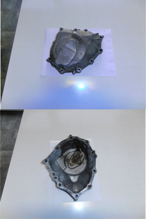

Hej! Och tack för tips.
Fick tag på detta i Danmark från Egon på Motorimport.
Och hade den i sina hyllor. 300,- kronor + frakt och moms.
Du hade i för sig rätt... men tydligen är det en specialare.
Snart är vi snart fit for race igen.
Kanske jag skall beställa ett till (ha ha).
#Danne
