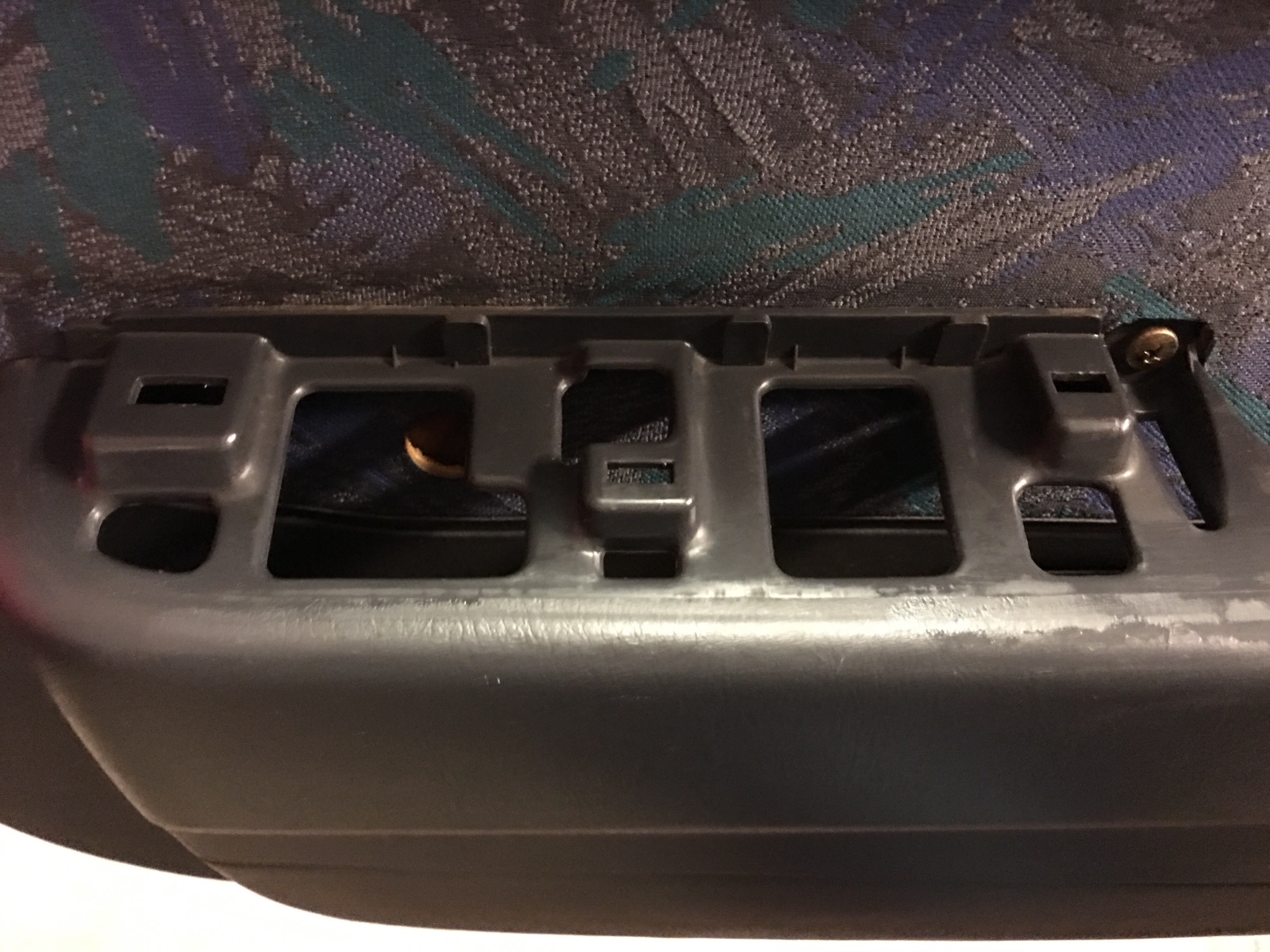

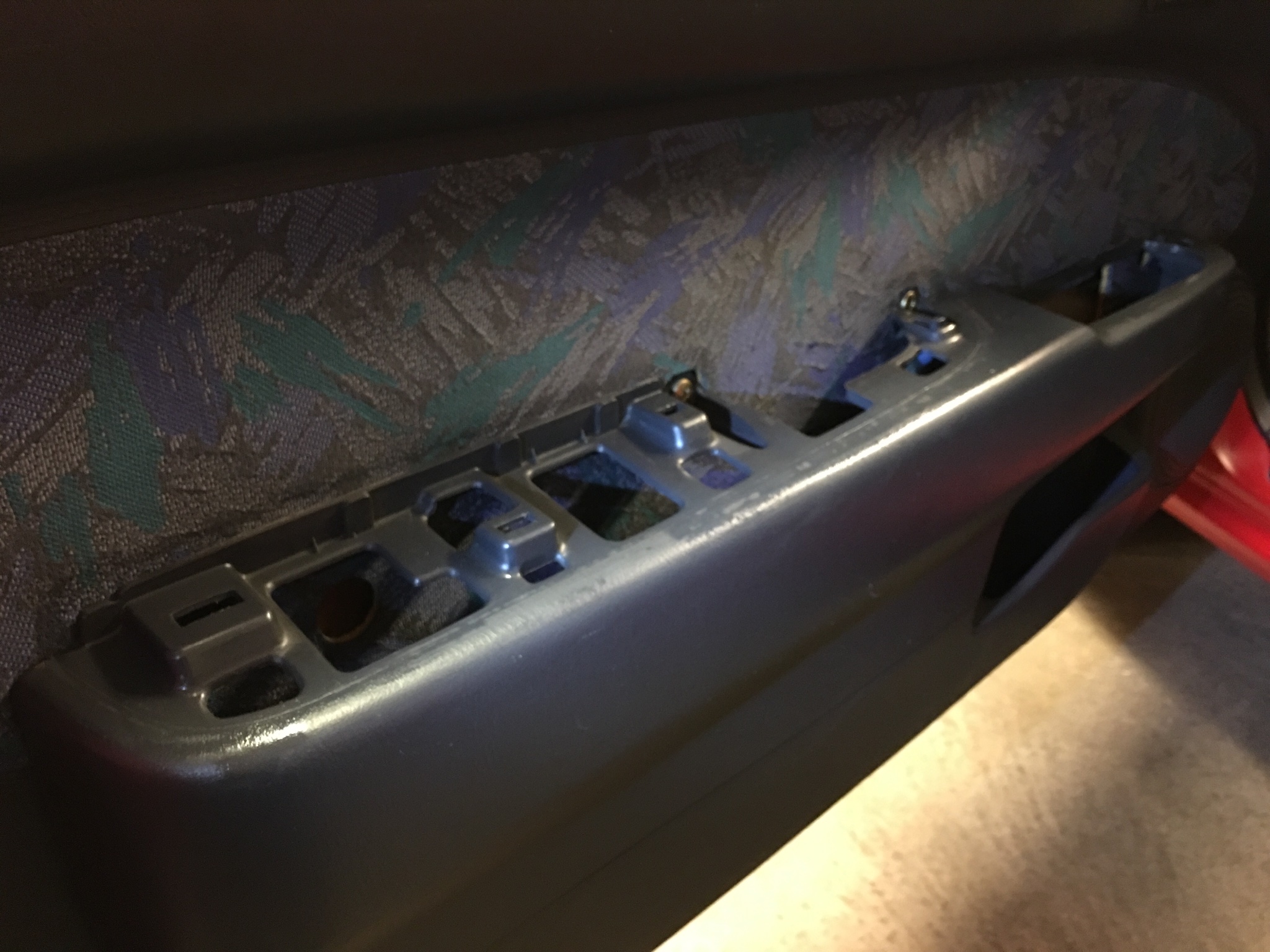

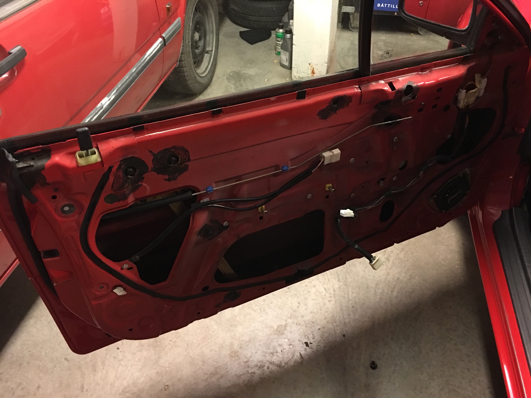

Nu har ja hittat ett perfekt ställe i dörren att förvara mottagarlådan på, i armstödet!
Nedan ser man förberedelserna, dörrsidan borta, skall nu dra ut en matarkabel till mottagaren. Blir till att klippa ooh skarva lite innan man kan ropa hej!!! :lol:

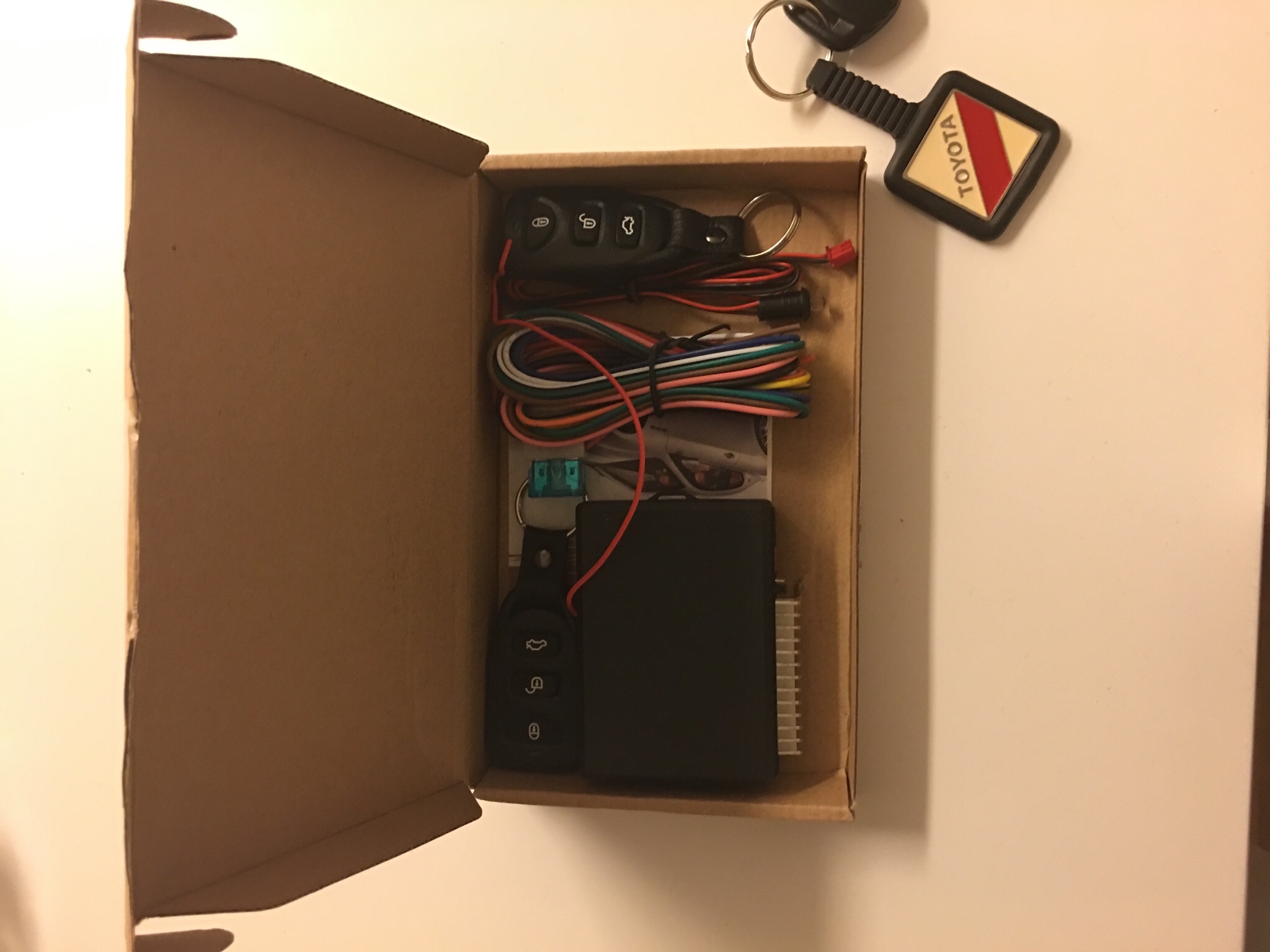

Jag hittade en variant som hade lite smakfulla dosor (läs: så tidstypiska som att gick att hitta för billig peng!) och med en liten mottagarbox. Den har in/utgångar för lås, blinkers, vindrutor, baklucka och siren! Troligen är sirenutgången bara för att få ljud när man öppnar/låser!
Funderar på lysdioden! Ska mäta upp om dioden har en inbyggd klump som gör att det blinkar (förmodligen), eller om det sitter i mottagarboxen?! Alternativet är ju att skita i att montera den!

Här är satsen som jag köpte, har inte koll på beteckningen!
Gentlemen spottar inte.
Re: Paseo Cab EL54 -97
Den är väldigt lik den jag köpte, fast jag tror inte det var lysdiod i min, ska kolla.. sändarna var likadana iaf, och precis som du så valde jag den delvis för att sändarna var någorlunda tidstypiska :)
Jag valde också att betala lite extra för att få 433Mhz, dom som går på 315Mhz är billigare men det är en otillåten frekvens i sverige.

Glenn skrev: ons 29 nov 2017, 08:10:36 Den är väldigt lik den jag köpte, fast jag tror inte det var lysdiod i min, ska kolla.. sändarna var likadana iaf, och precis som du så valde jag den delvis för att sändarna var någorlunda tidstypiska :)
Jag valde också en 433Mhz, visste dock inte att 315Mhz var otillåten! :wtf:

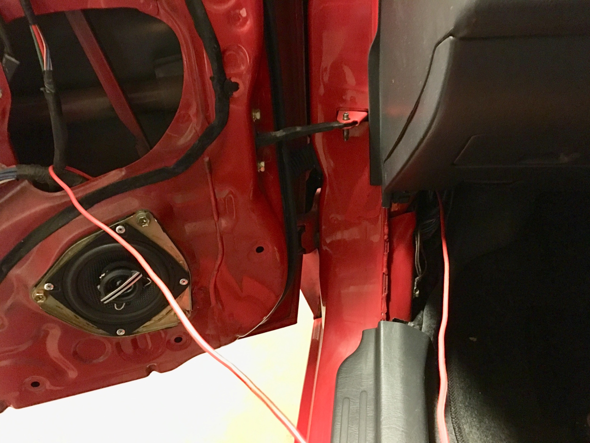

Nu har jag dragit en matarkabel genom dörrens kabelkanal, lite ”meckigare” än tidigare dragningar på andra bilar. Gummit var för färskt så friktionen var brutal!
Nu funderar jag lite på var jag ska hämta matning i bilen, säkringboxen sitter lättillgänglig men vart på den kan man låna ström? Har någon något förslag? Det är inte mycket strömsatt när tändningen är av!

Kupébelysning brukar vara spänningssatt, va?
