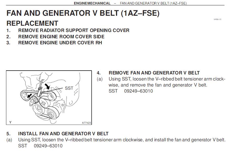

Så jag vore tacksam för ifall nån har en skiss över hur remmen ska dras.
När jag funderat på det finns det nog minst 2 olika alternativ.
Kanske jag provade fel väg ??

Stämmer det att motorn heter 1AZ-FSE?
På bl.a. sid 37 och 175 här (manualsidorna "14-65" och "14-185"), så finns i så fall bilder på hur remmen ska sitta. ;)
https://www.scribd.com/doc/231650915/1A ... air-Manual

Tusen tack Tobo
Det var så jag INTE försökte
Det blir nog rätt längd på remmen ifall jag provar så :D
Jag drog från vevaxeln upp runt vattenpumpen, ner runt AC drivet och sen upp till generatorn.
Sen drog jag genast den felaktiga slutsatsen att jag hade fått fel rem, den för utan AC :roll: :thumbdown:

Det blir bra nu. Perfekt skiss jag fick :clap: .

Ta i utav helvete får man göra för att trycka ner den där spännarmen också... Jag brukar sätta nån annan på att göra det medan jag hänger på remmen underifrån. Eller ja, man får ju pilla in den nåt sånär där den ska vara, men sen hänga in den på rätt ställe underifrån medan nån annan trycker ner spännarmen. Har gjort det ett par gånger, tycker det är det lättaste.
Btw, en 2002 lär väl ha en 1AZ-FE, inte -FSE, men aggregatremmen lär vara identisk, det är i princip bara insprutningssystemet som skiljer sig mellan dom.

Angående spännaren så ett litet välmenande tips så brukar jag ta en nyckel underifrån som jag sedan krokar på en till nyckel på, då får man såpass lång hävarm att man kan hålla undan spännaren med en hand och sedan tråkla på remmen med den andra
