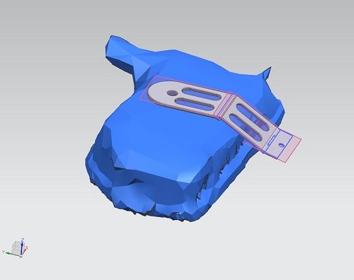

Yes kör mestadels i NX, men via skolan får vi licenser till de flesta CAD program så har även Catia v5, inventor och 360 fusion. Kör lite olika beroende på vad man ska göra. :D
Men NX funkar fint med den nya 3D skannern jag har byggt vilket hjälper mig att modellera lite lättare efter ytor! :D
tex expansionkärlet så har jag byggt en infästning till. :D

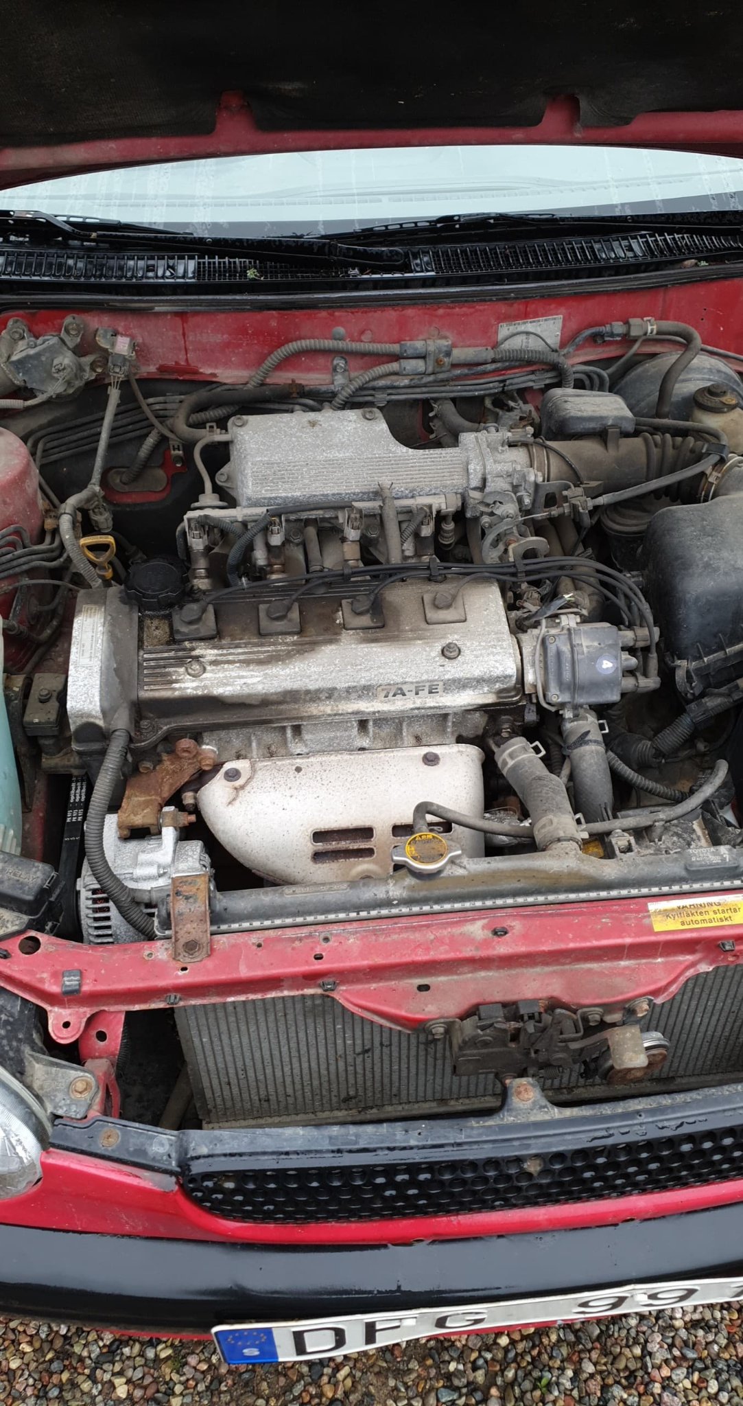

Tänkte att jag skulle skriva hur det till slut blev samt nyttig information för någon som skulle vilja göra samma konvertering som jag gjorde.
Så gick då till en 7AFE från en corolla, fick det att funka ganska bra förutom med insuget som krävde den konstiga 3d printen för att få fast spjällhuset.
Största problemen var dock att läsa tändningen min arduino lösning funkade bra när jag till slut fick löst IGF signalen som ECU behövde.
Dock fick jag lite problem på för höga rpm, gissar på att jag inte hade bra nog felhantering för snabb information.
Kom dock över en annan 7AFE motor som jag fick från en Avensis 99. Dessa kallas lean burn och var sista iterationen av A motorerna.
Den hade ett flertal saker som verkligen tilltalade mig för ju RWD konverteringen.
Så första fördelen är att den har vevpositions sensor även med då en kam positions sensor.
Orignal ECU kan då både köra rent på Coil on plugs men det gör även att det finns mer utrymme mot brandväggen som har varit en väldigt stor huvudvärkt för 4AFE/7AFE i RWD konfiguration.
Andra fördelen var att den har ett insug som var lättare att svetsa om för att få spjällhuset framåt, bonus till detta var även att den har vakuum aktiverad spjäll i insugen som ökar vrid på lägre varv.
Nu var jag dumstridig nog att få hela det här att funka med original ECU vilket var ett litet helvete då även den motor kom med lite nyare teknik i form av immobilizer. Hade inte nyckeln som var hårdkodad till ECU så blev att köpa in ny nyckel+immobilizer+ecu för att få det att funka. Limmade sedan ihop nyckel och immobilizer.
Hade jag gjort om det hade jag gått på en stand alone ECU direkt, då vr sensorerna samt näst intill allt man behöver finns på plats så skulle detta både varit billigare och lättare.
