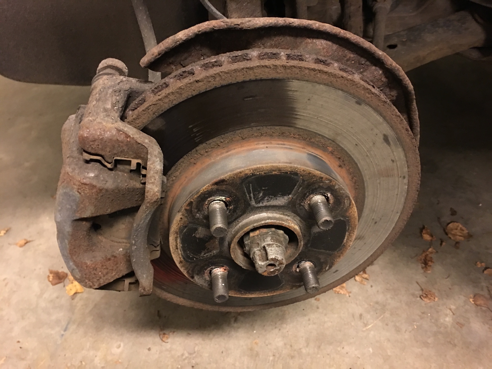

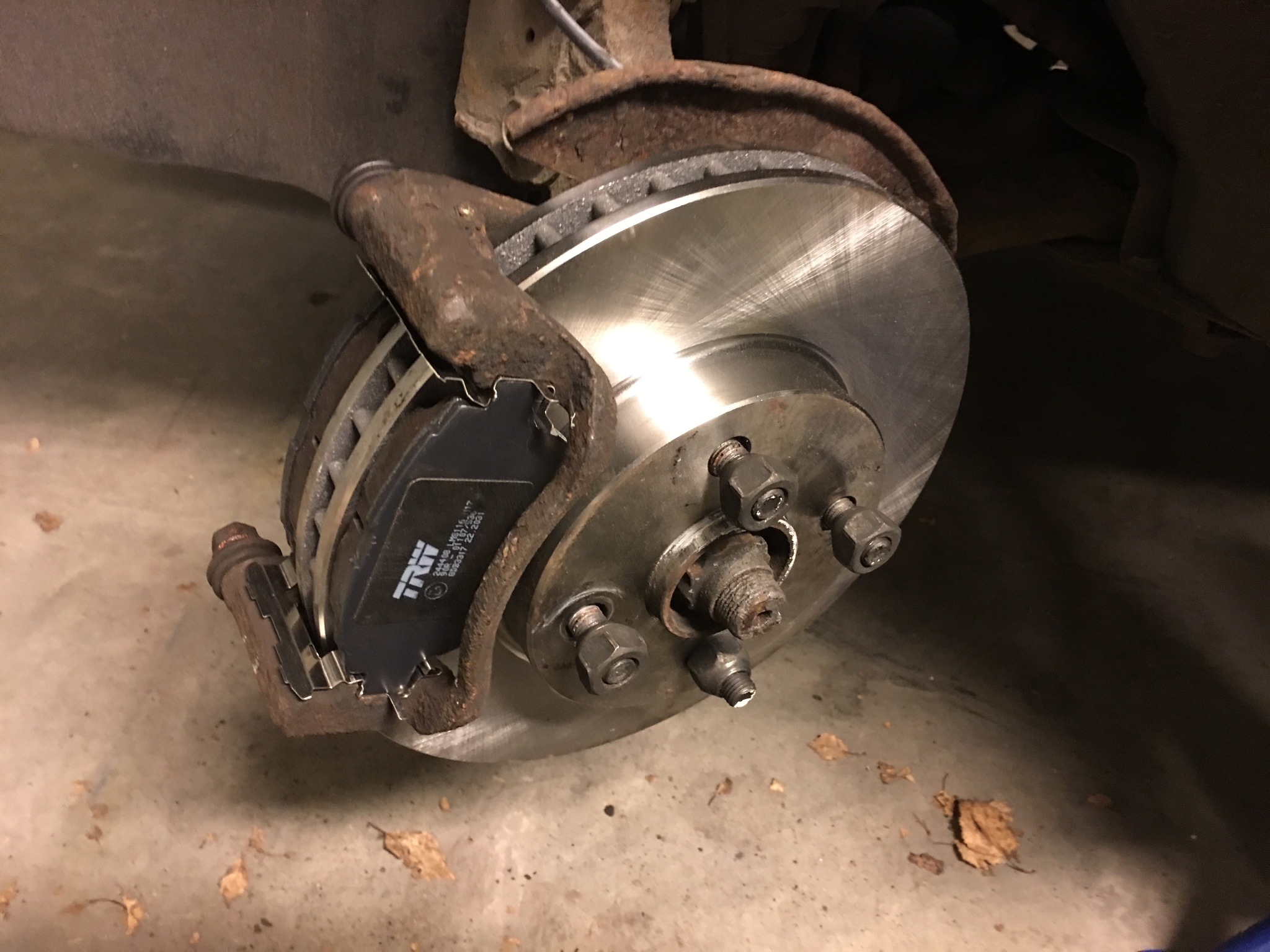

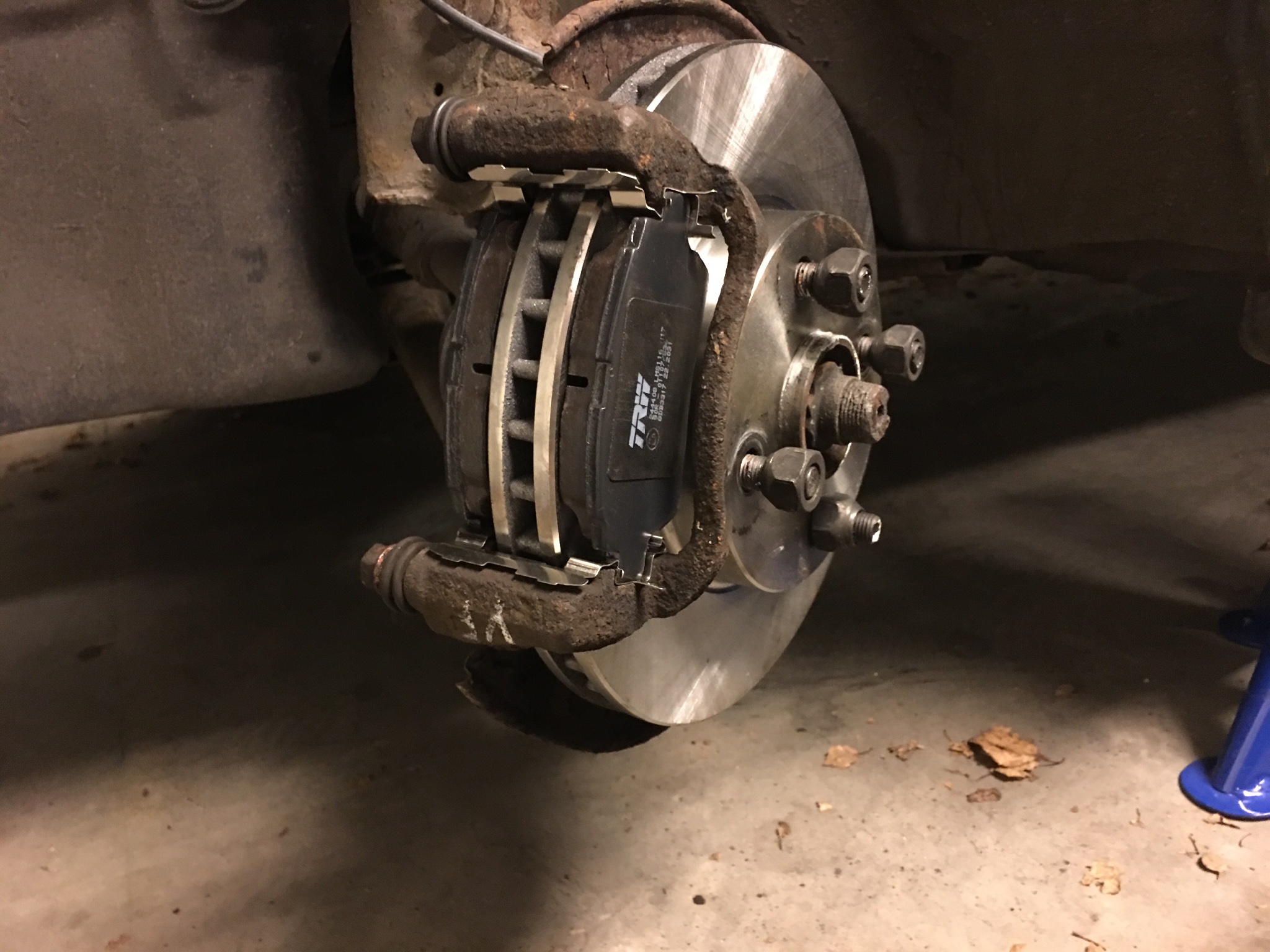

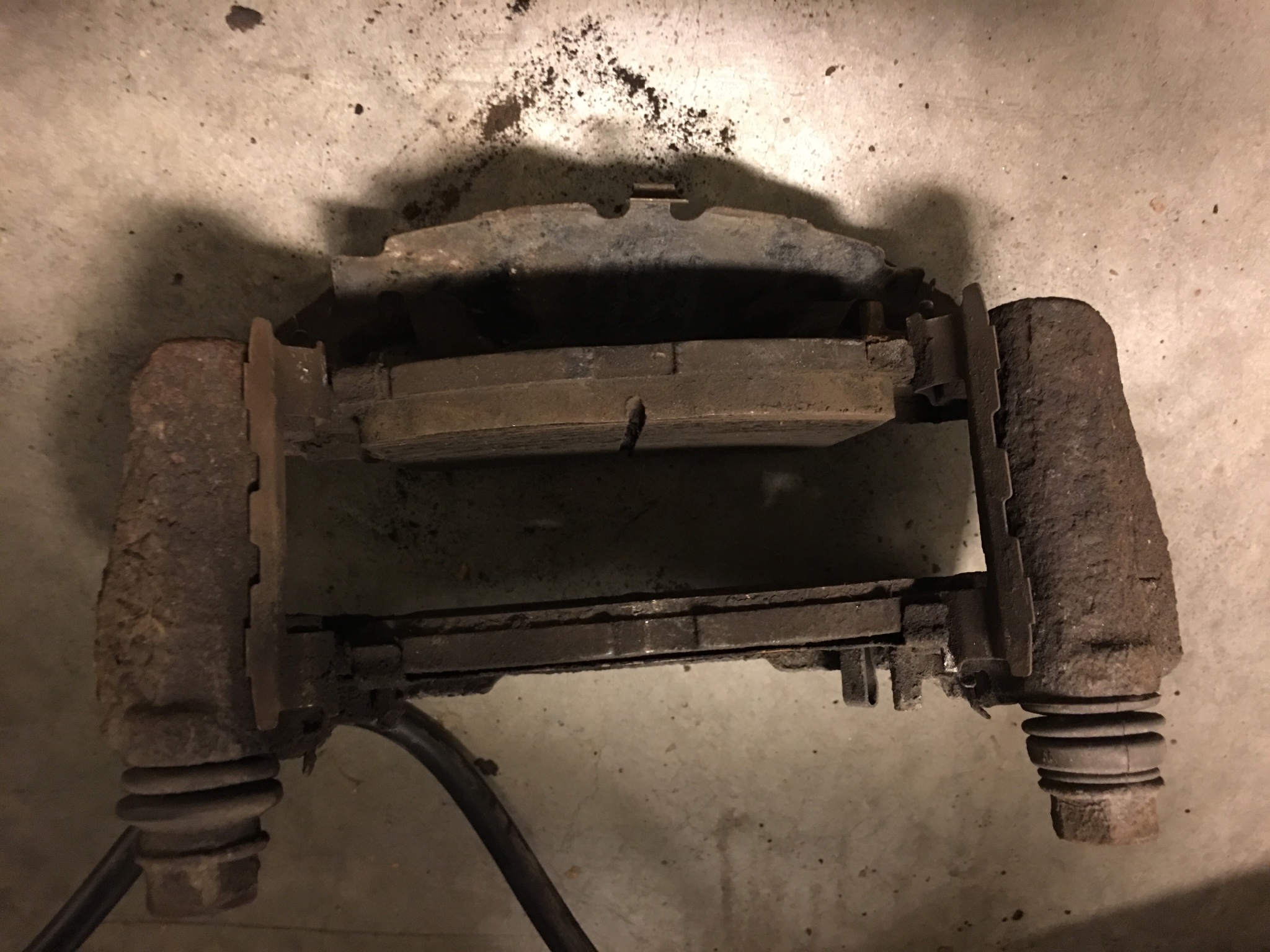

En liten inflik på vår andrabil, som sagt så håller jag på med bromsbyte där.
Otroligt irriterande då det visar sig att just min bil, tillverkad i Japan feb -02 har akebono-bromsar som användes fram till feb -02. Alla E120 som är tillverkade i japan efter feb -02 har ”nyare” akebono-bromsar. :o
Alltså har alla E120 (i Sverige: 2002-2008) tillverkade i Japan samma bromsar förutom de första som gjordes under Jan och Feb -02! :evil:
Fick nämligen både fel belägg och fel monteringssatser, min E120 har samma bromsar som Japantillverkade E110. Så nu har jag fått E110 prylar som passar perfekt!
Tyvärr så körde det ihop sig igen när den ena flytande pinnen i bromsokshållaren hade kärvat fast, gick inte att få loss på något sätt. Varken värme, kyla, 556 med startgas eller våld löste problemet. nu är en beggad bromsokshållare beställd! Väntar ivrigt!
Här kommer lite bilder:
Rostigt men det är den sidan som inte är slut!

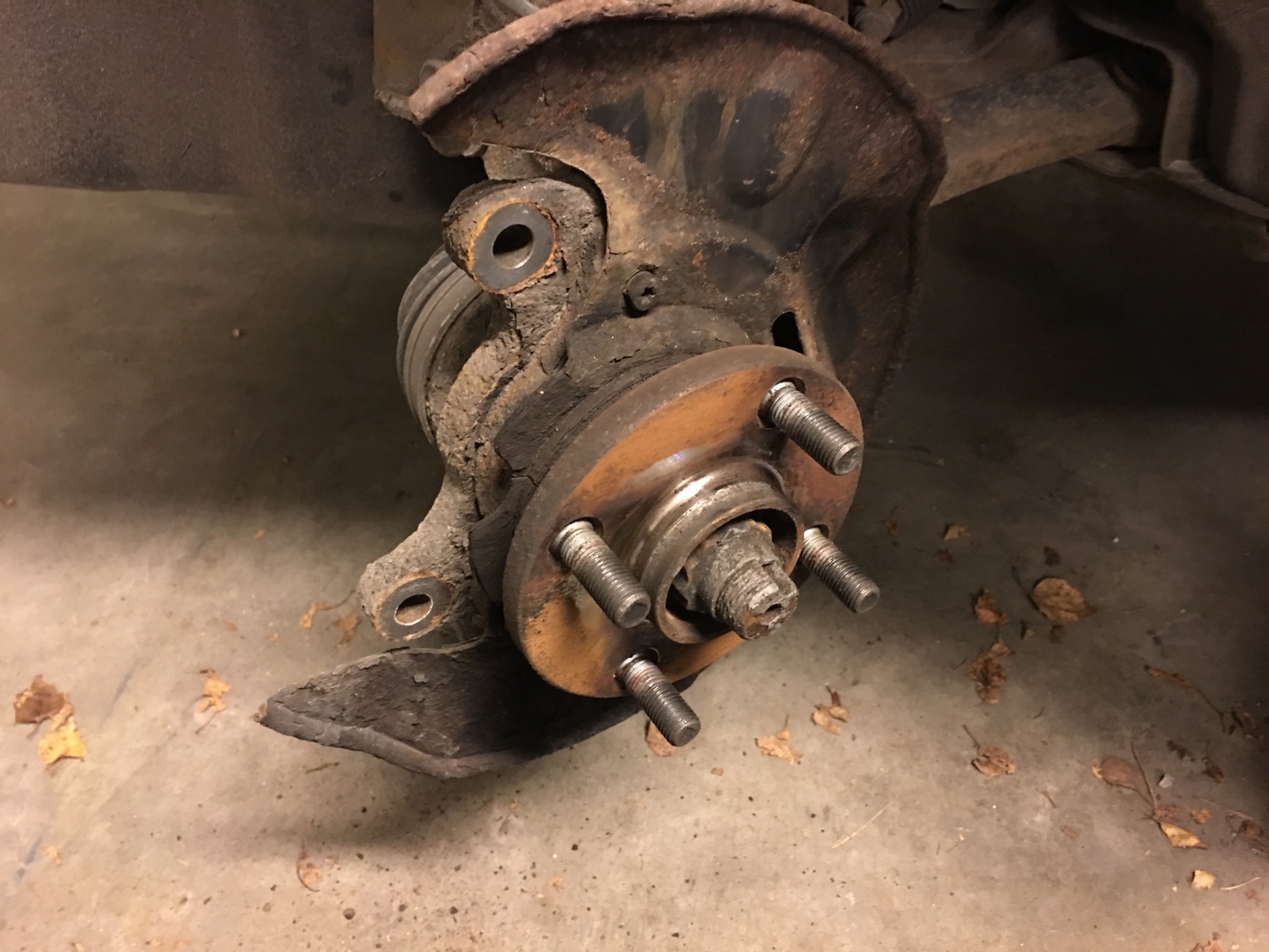

Allt är nu demonterat efter lite om och men!

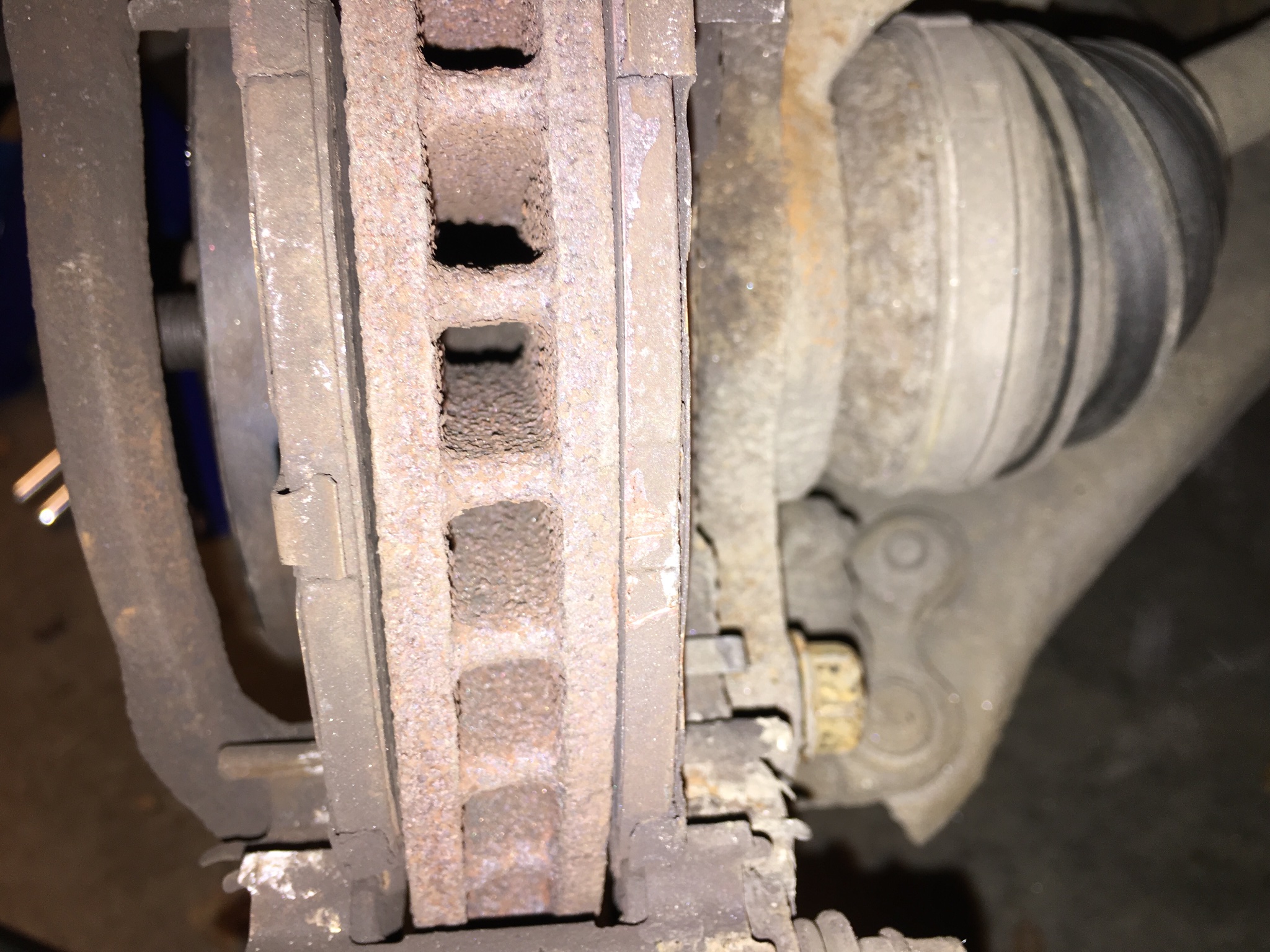

Inre belägget är nästan slut!
Andra sidan var värst, skrikaren var bortrostad så har kört tills det ena belägget blivit obefintligt!

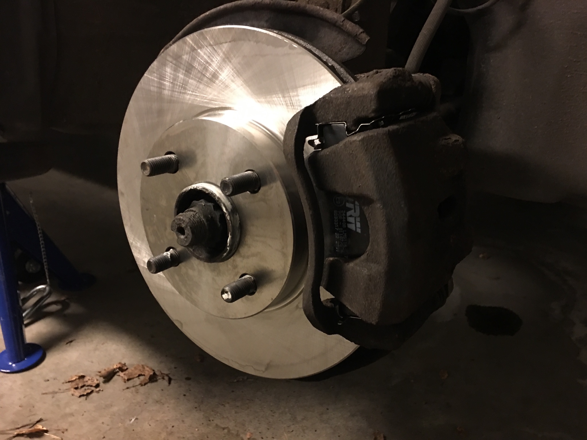

Ena sidan klar, oket skall på!

Nu är passagerar sidan helt klar, det var denna sida som belägget var helt borta på! Förarsidan som hade fungerande broms var värst, där väntar jag på en ny bromsokshållare med ickekärvande pinnar!

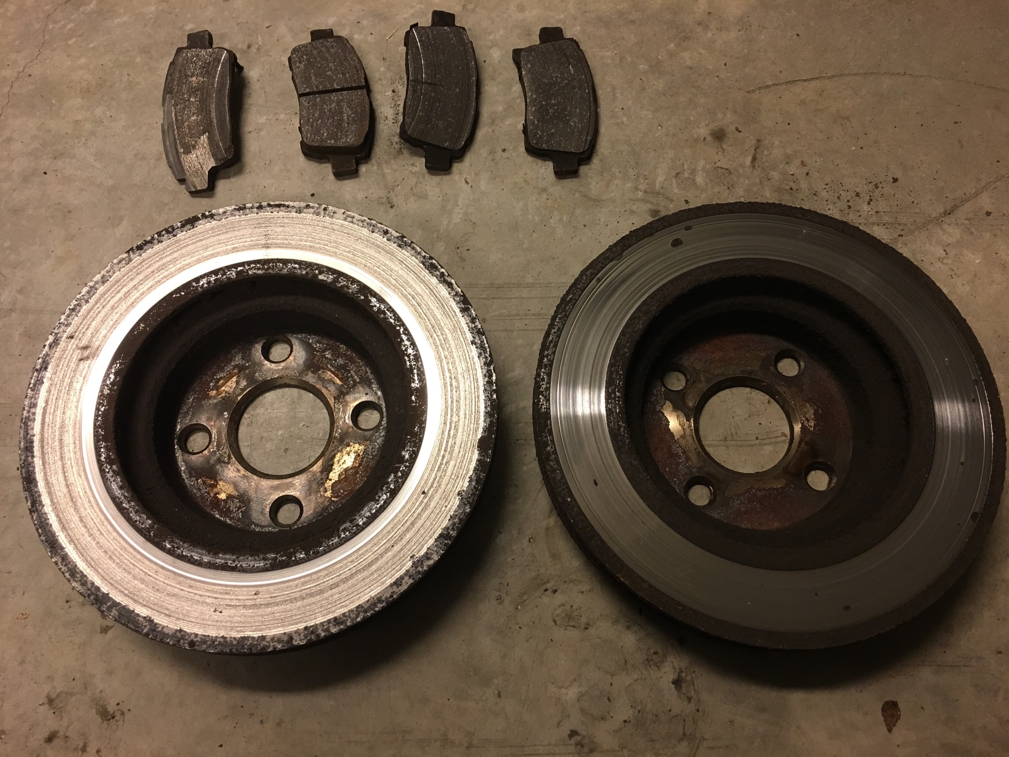

Nu äntligen är bromsarna klara, de tar otroligt bra!
Här är de gamla beläggen och skivorna! Observera att bilen är nybesiktigad med dessa prylar!
Helt galet slitet!
Helt galet slitet!

Gött med nya bromsar!! :thumbup:
Re: Paseo Cab EL54 -97
Bilprovningen skiter i hur skivorna ser ut, bara dom tar tillräckligt och jämt :)
Körde igenom min gamla saab med riktigt risiga skivor fram, men bytte dom på eget bevåg innan vi skulle åka till holland, ville gärna ha bra bromsar på en såpass lång resa (inklusive autobahn dessutom)

Glenn skrev:Bilprovningen skiter i hur skivorna ser ut, bara dom tar tillräckligt och jämt Bild
Förr upplevde jag att bilprovningen påpekade att det var dags att se över bromsarna, men kunskapen och intresset har väll svalnat! Håller med, långtripp är alltid trevligt med fräscha bromsar och ny olja! BildBild
