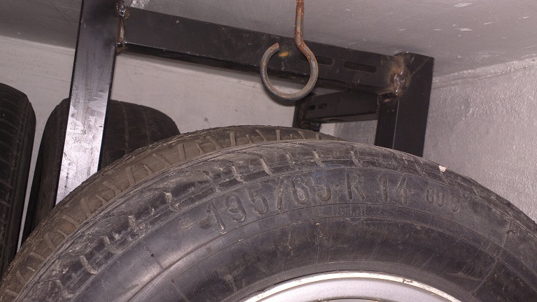

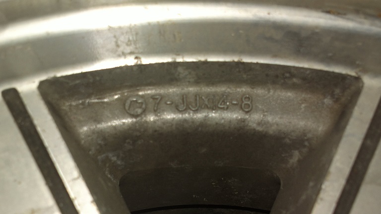

Dom är 7" breda.
Skillnaden mellan 195-65 och 225-60.
195-70 blir nog bra.
- Inlägg: 3710
Re: fråga ang däck & fälg
Och där kom facit.
