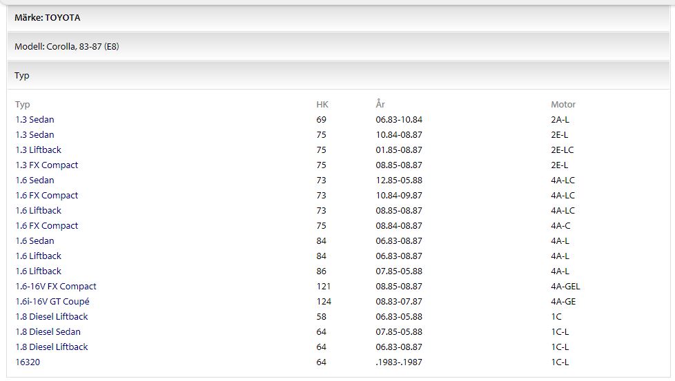

Vilken av dessa är det?

tobo skrev:Vilken av dessa är det?
Det är en Toyota sedan DX med motor: 4A-LC
Ska köpa en ny sensor i morgon och prova om det fungerar då.
