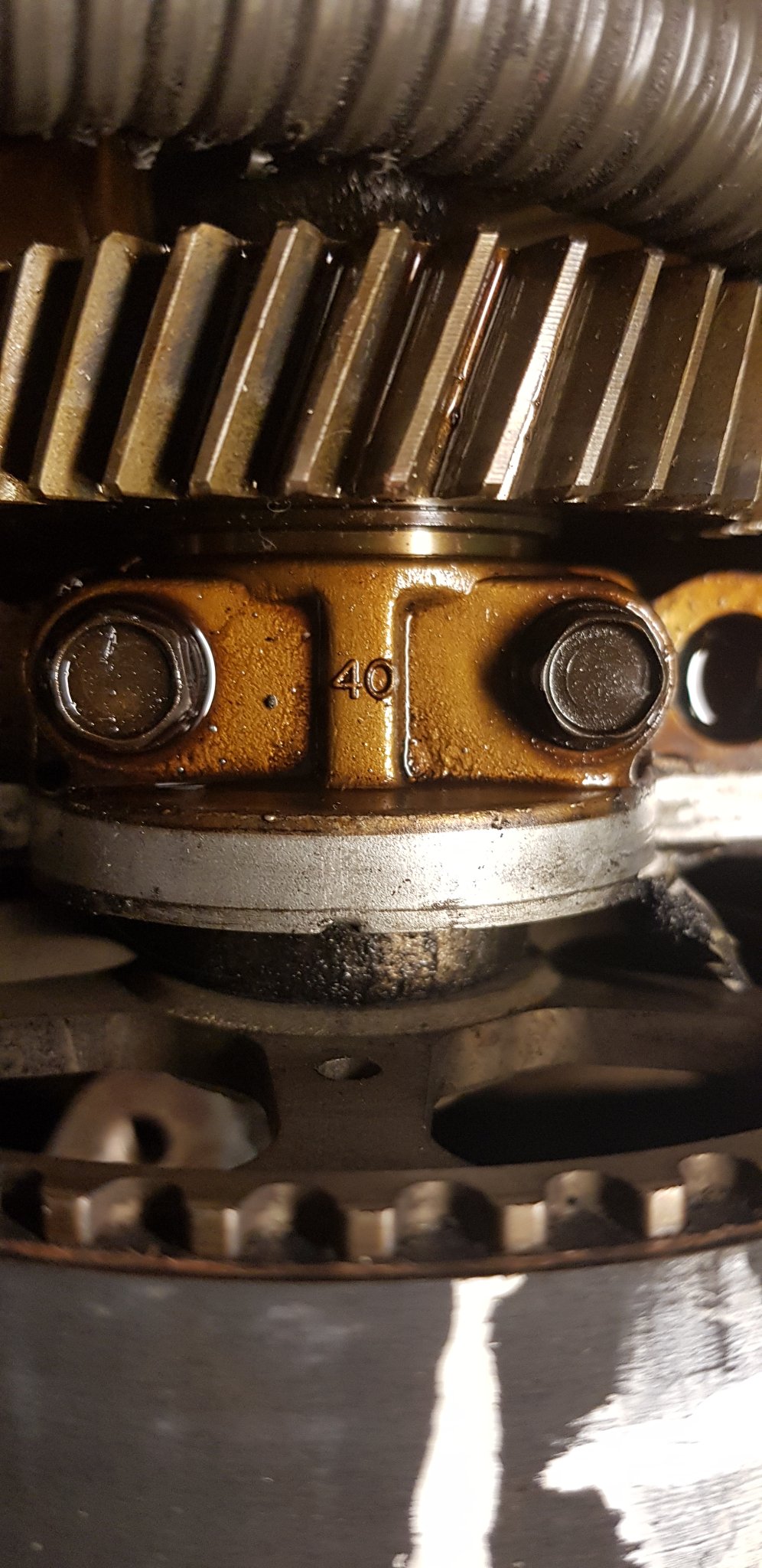

Jag har bytt kamrem och spännrulle på min Corolla från 1998. Motorn är 4AFE. Gör det om hålet i kamdrevet inte ligger exakt på märket? Det känns som jag borde flytta drevet 1/10 mm bakåt, men det är bara jag som får den känslan. Det kan vara rakt också. Jag har mätt med en stålpinne och jag tycker det ser rakt ut.Se bild för att förstå.
När jag ska dra vevaxeln runt två varv, ska jag spänna spännrullen nåt alls eller ska den sitta i lösaste läget?
Exakt?

Jag har aldrig bytt på en sådan.
Men du ska inte vrida en motor med slak kamrem.
Spänn remmen och kolla igen. Vrid veven två varv försiktigt också och kolla igen.
Eftersom det ser ut att vara ett stumt kamdrev, kan du ju bara flytta hela kuggar åt endera hållet.
Då får du välja den som passar bäst, helt enkelt.

Jag hade inte reagerat på det där, det ser korrekt ut tycker jag.
