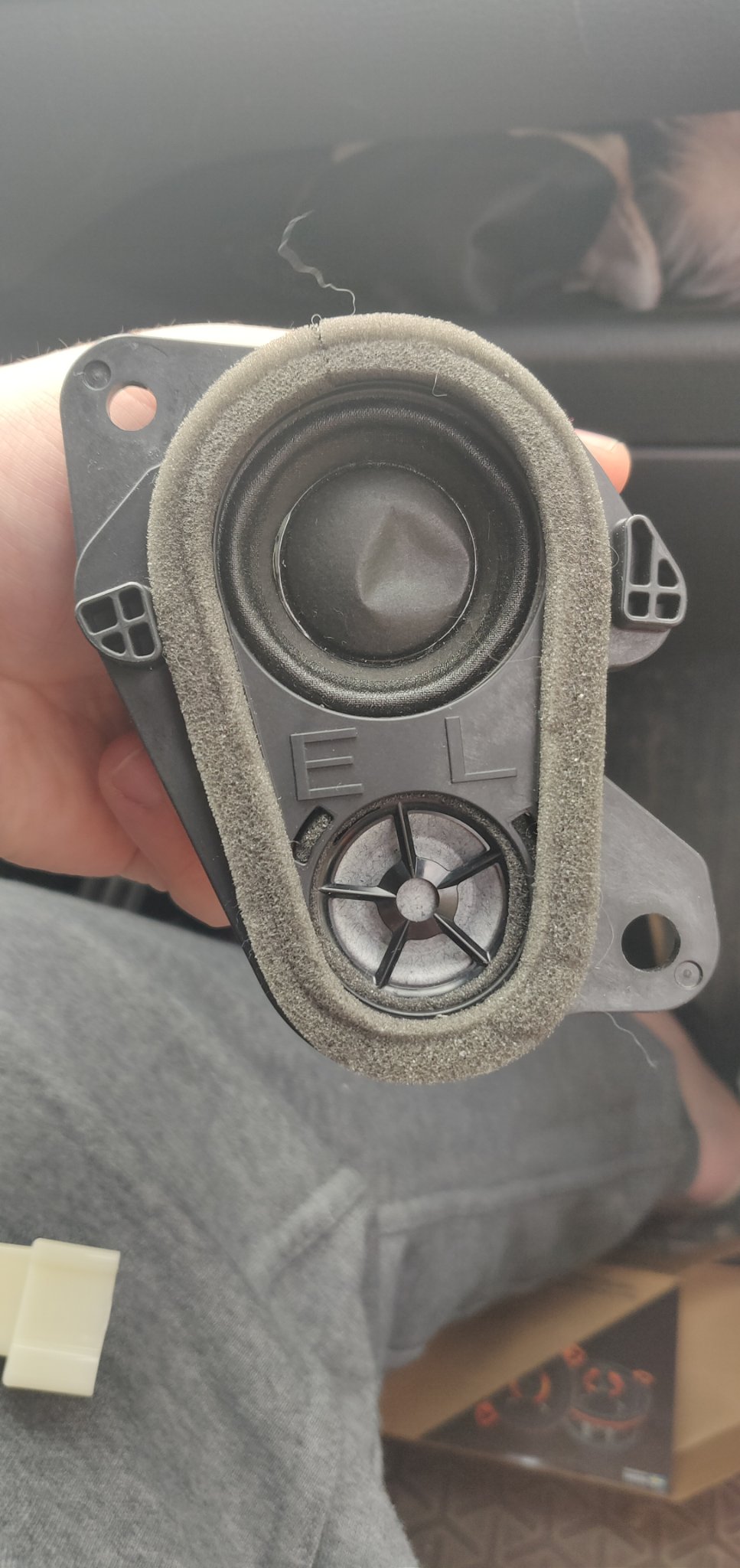

För tillfället har jag endast tänkt o byta diskanterna som sitter vid framrutan men även de andra 4 högtalarna skall bytas.
Hursom helst

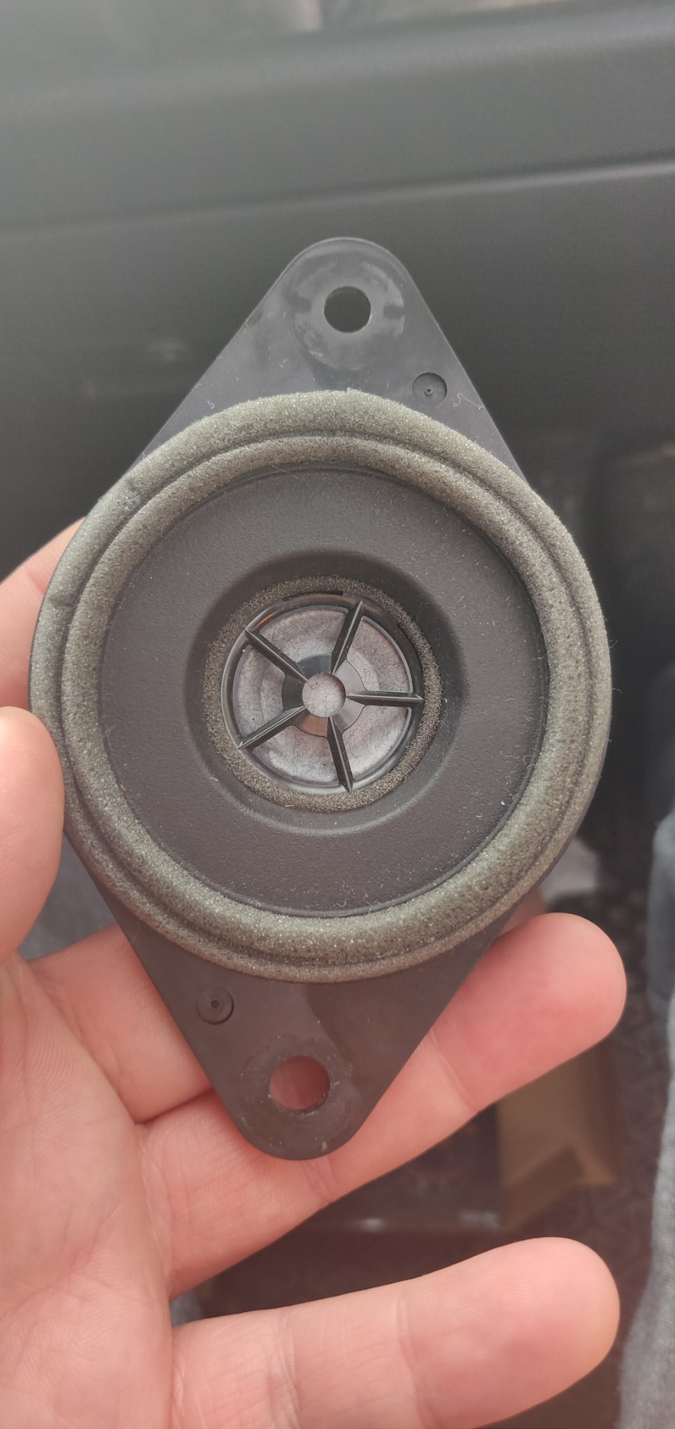

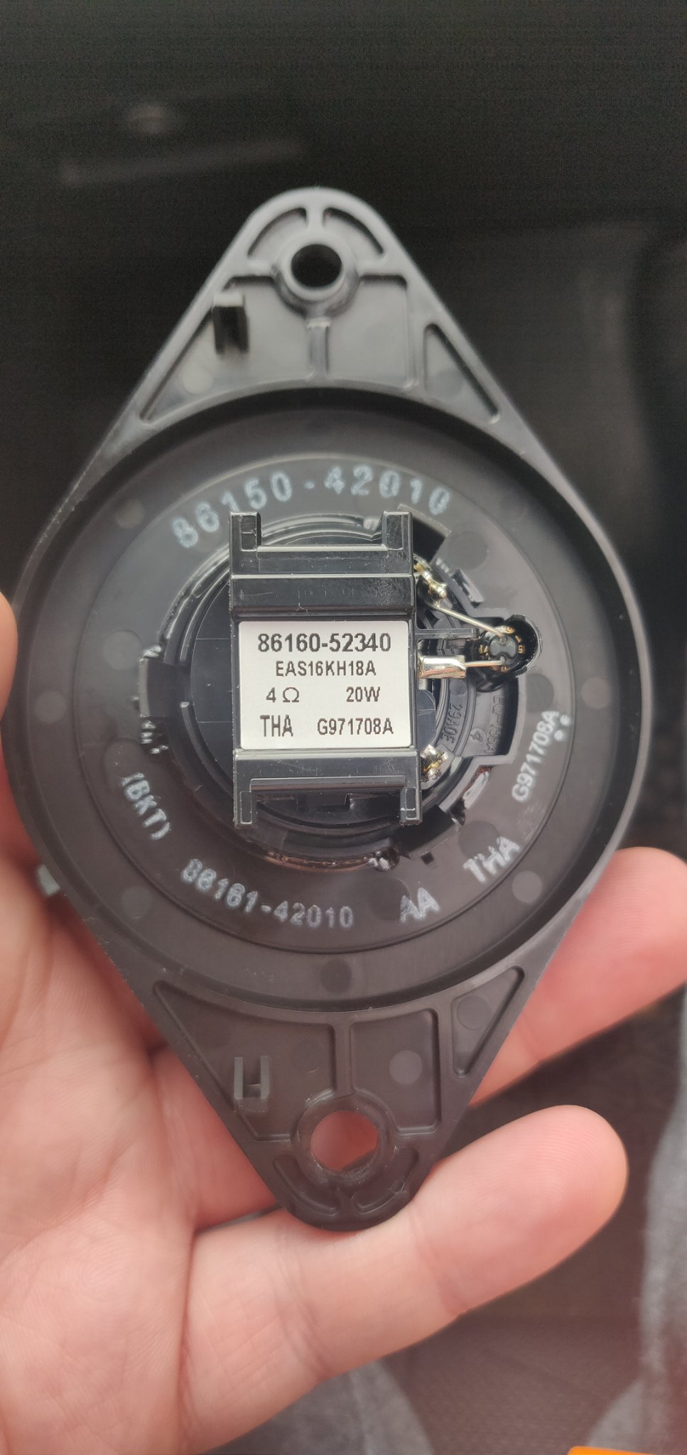

Kollar man på youtube så finns det endast 1 variant av oem diskanter/högtalare (som funkar men är väldigt plastiga och dåliga) som jag tänkt byta ut mot nåt bättre, dock så märkte jag nu att det finns en annan typ som ej finns på de modeller som visas där från bl.a usa och australien.

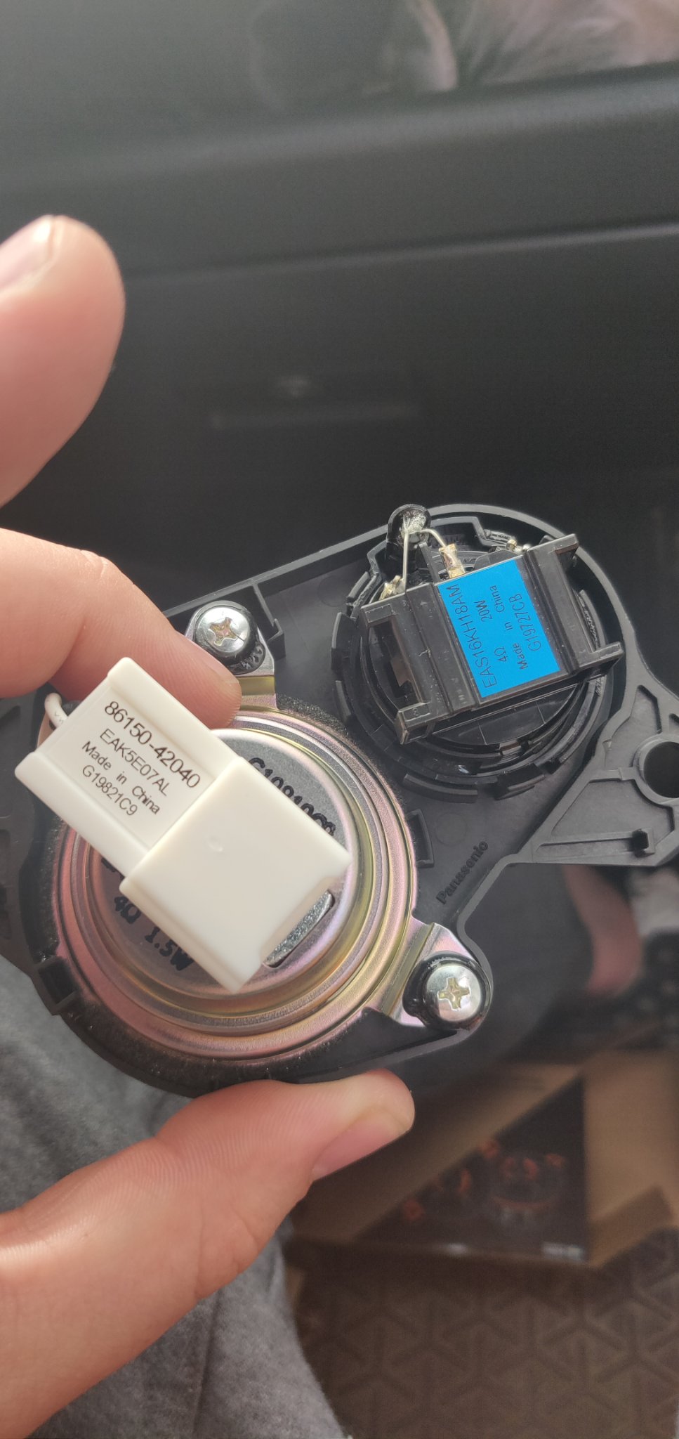

Denna högtalare är det bara iaf bara att koppla ur och låta ena kontakten hänga löst då den inte har någon funktion med de nya högtalarna. :thumbup: (Edit: denna kontakt styr tydligen Ecall dvs automatiskt sos om du krockar)
Högtalarna gick på runt 1000lappen + kontakterna som man fick importera från usa för typ 200 spänn (2pack)
Råkade dock köpa ett paket extra då jag trodde det var 1-pack så om nån vill köpa är det bara att pma :D
Så än sålänge ligger jag bra under vad JBL paketet skulle kostat från fabrik som var ca 15000 extra då man också behövde gå upp en modellklass (dock sån har de bilarna 2 extra diskanter i A-pelarna)
(Vänstra högtalaren)
Nämligen denna
Som har 2 uttag/högtalare
Sitter till höger
Är det nån som vet vad detta kan vara för sort?

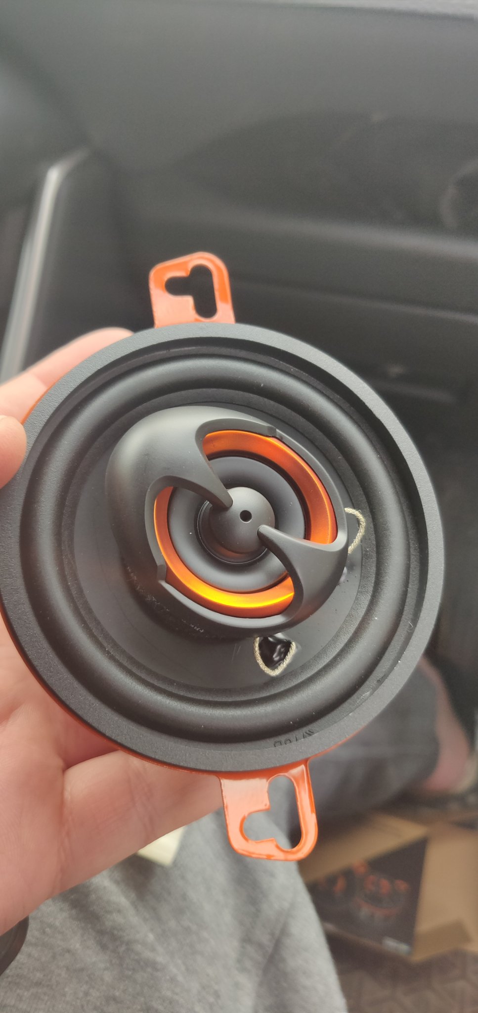

De nya högtalarna är GAS alpha 3,5"

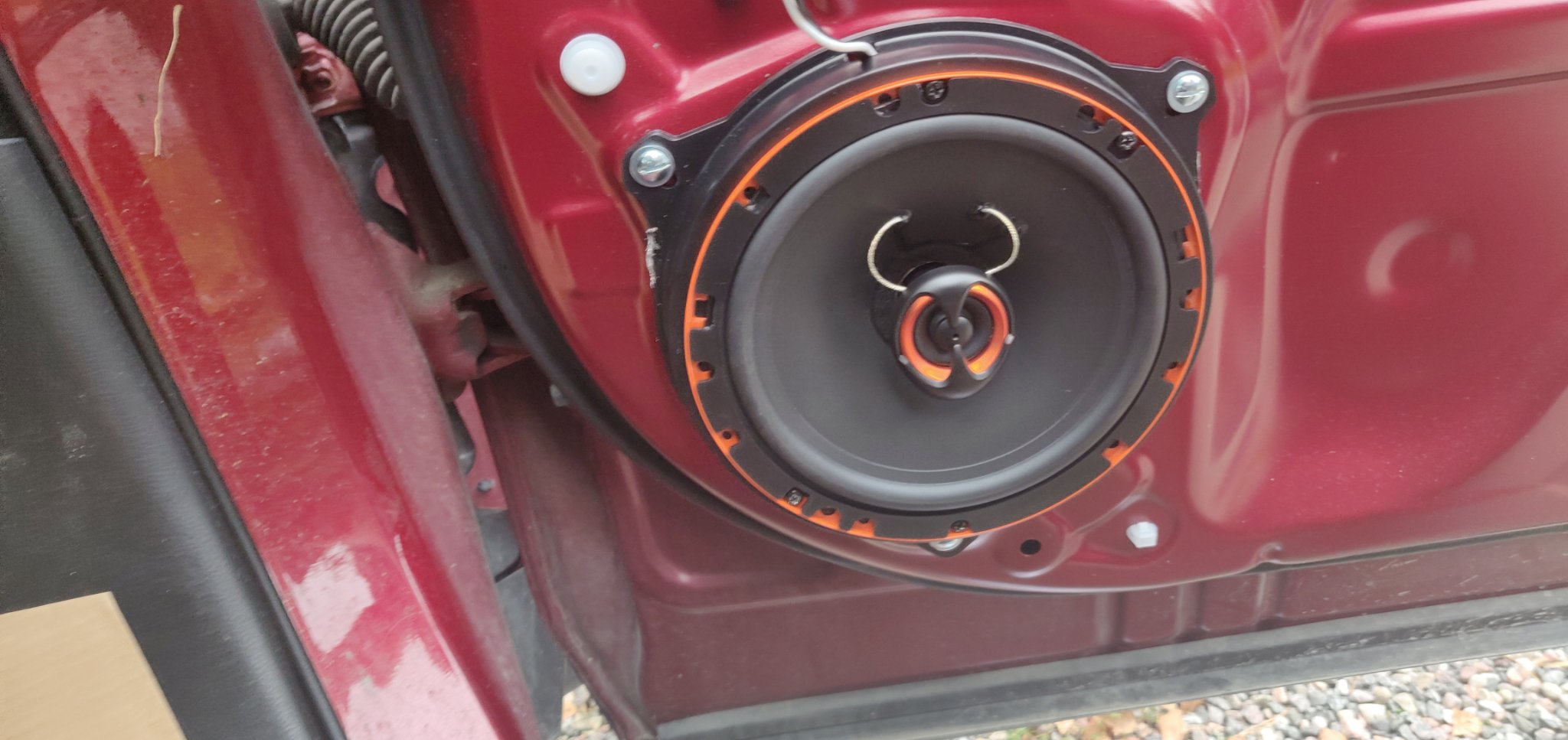

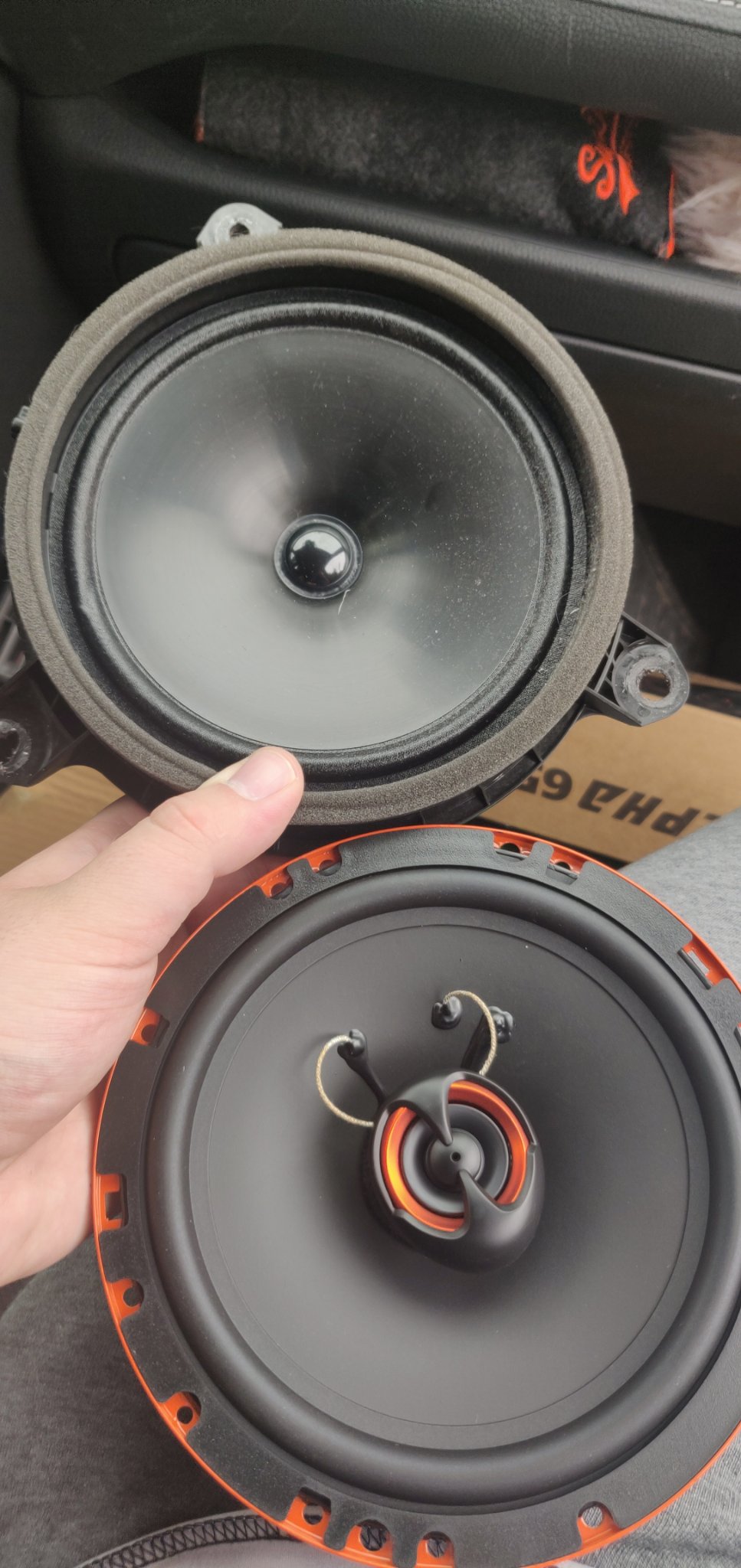

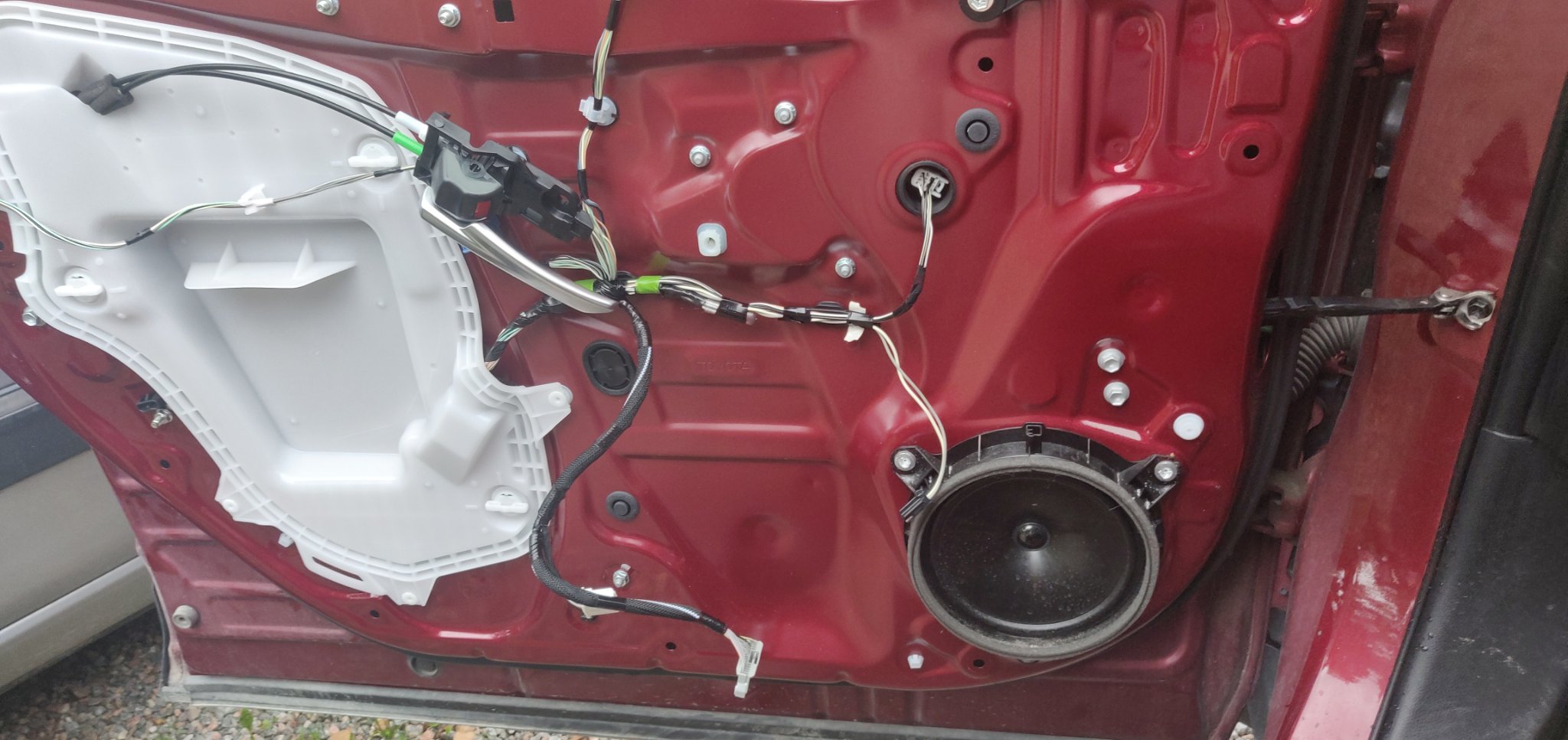

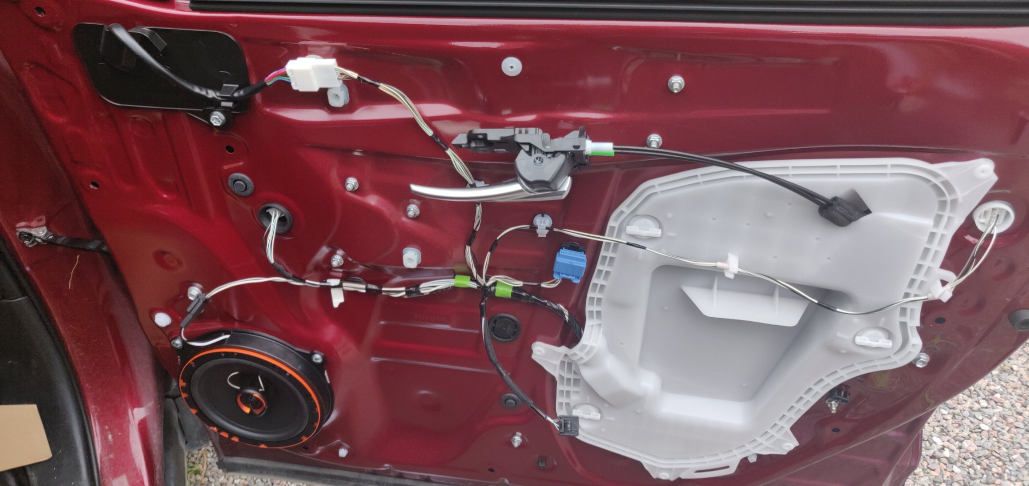

Bytt båda främre högtalarna i dörrarna och tycker att ljudet är mycket bättre, dock så är basen sämre i de nya tycker jag :o Kan ju vara att ljudet är renare som gör att man luras kanske :?:
Blir nog bättre iaf när man bytt de bakre också.
Sen har ju inte orginalstereon bästa effekten heller :roll:
(Verkar vara ena högtalaren som var defekt, bytte den och då kom det bas 😁)
Före
Före

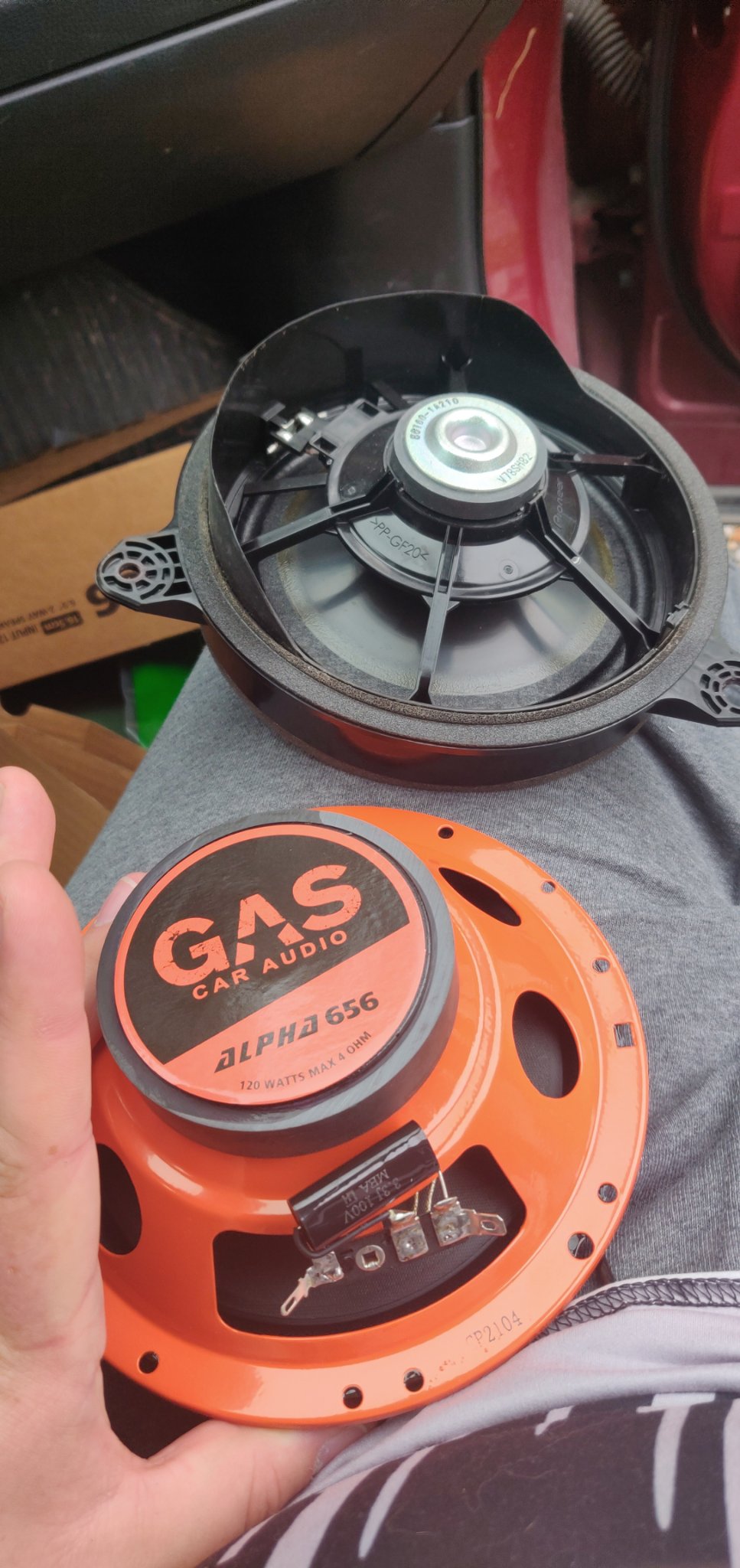

original vs nya GAS
original vs nya GAS
