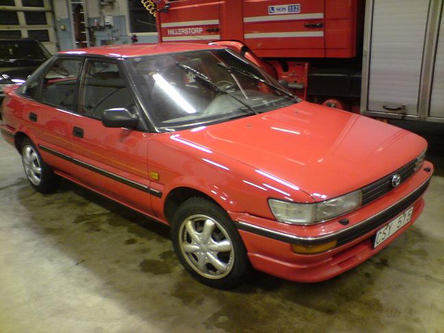

här kommer en bild.
Ingen synlig rost
Ingen synlig rost

Snygg, farsan hade en sån 1.6 16v twincam men inte CS, dock samma kaross.
90 hk var det i den, enligt uppgifter så har du 110-120 hk i din och bilen väger typ 1100 kg om jag inte minns fel.
Farsan hade den corollan precis när jag fått körkort, bytte dämpare runt om, lite hårdare samt 15" Aluhjul , såg frän ut och vilken jkla väghållning det blev.
Saknar än idag den bilen, rena gokarten trots sina 90 hk.
Som med alla andra Toyota CS så är det sportigare stolar, lite värre motor, kanske andra dämpare på din också.
CS är ju Rally , Carloz Sainz Edition , i AE92 ( som du har ) är dom inte alltför vanliga eftersom dom flesta rostat bort och hamnat på skroten nu.

Tack för svaret. Det ska vara 128hkr enligt uppgifterna jag fått. Bilen väger 1060kg med baslåda i och halvtank
Var köper jag en sänkningssats som passar just denna modellen?
Förmodar att det inte är samma som på den vanliga modellen?
