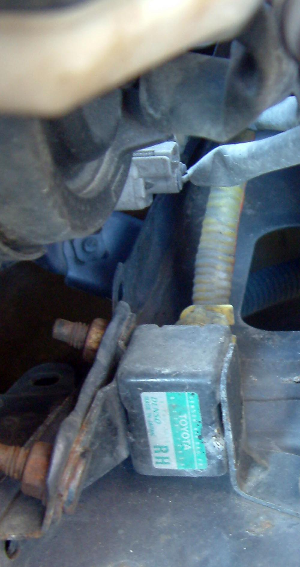

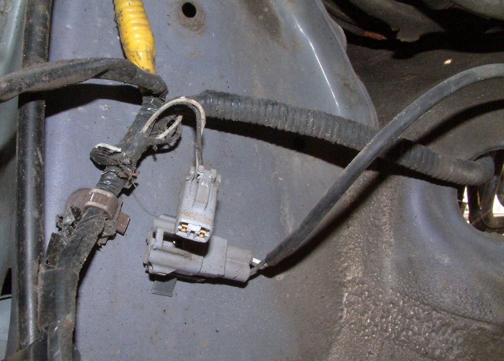

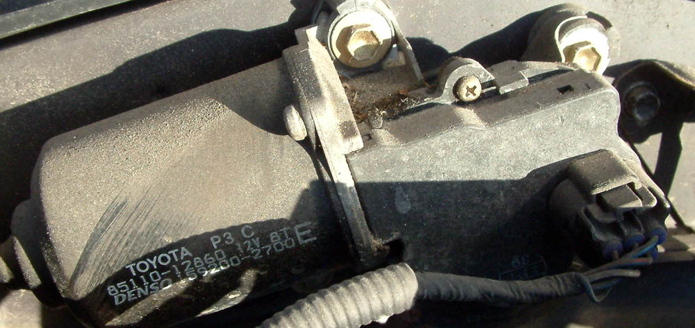

- Hit går den svarta (höger) kabeln som man ser går igenom ett hål.
- motor.jpg (117.65 KiB) Visad 6049 gånger
- Var tar ABS vägen här?
- koppling.jpg (122.91 KiB) Visad 6049 gånger
- Hit går den gula (upp) kabel som syns på den andra bilden.
- box.jpg (143.7 KiB) Visad 6049 gånger

Har inte haft möjlighet att mäta ännu utan det blir imorgon, jag skulle dock gärna vilja veta hur jag mäter från kontakten och vidare. Ifall sensorn inte är trasig, så jag kan göra det på en gång. Någon som vet vart den tar vägen?
