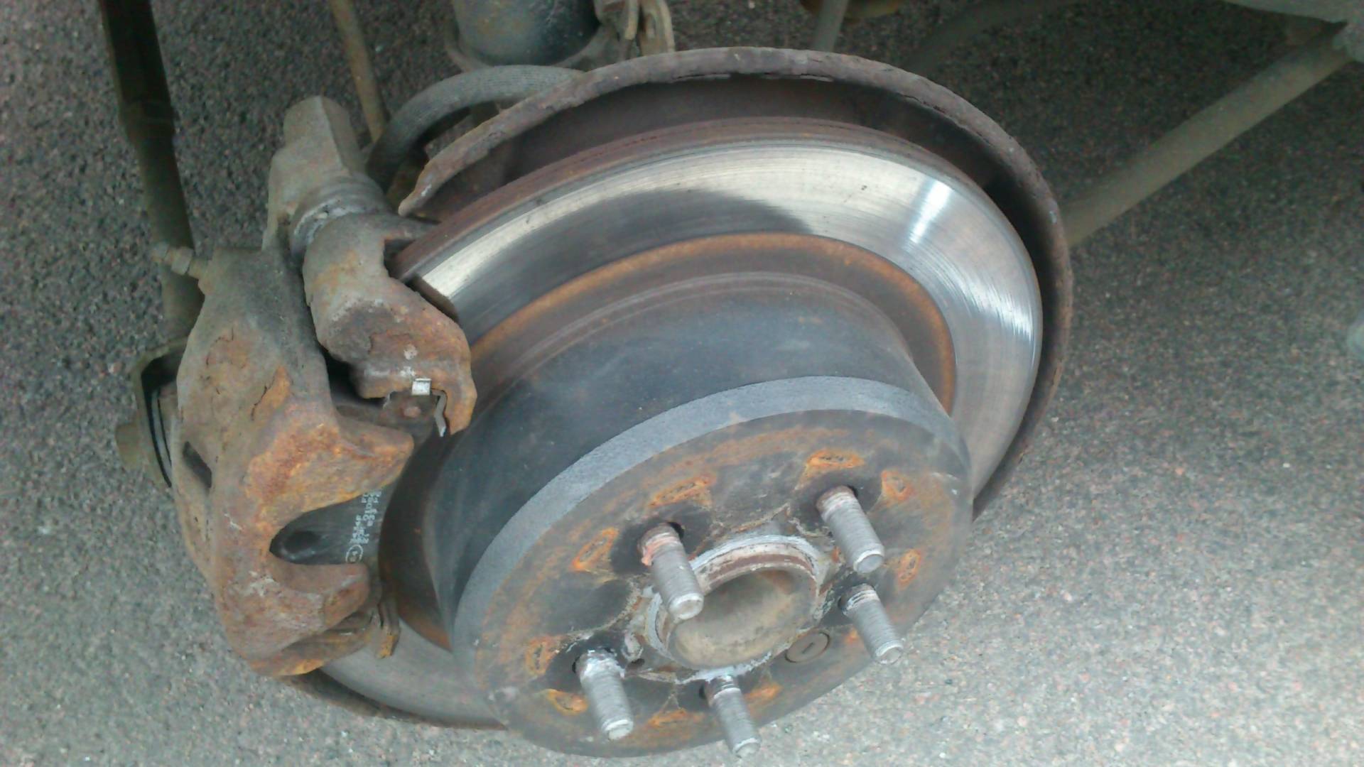

Efter att jag lämnat in bilen på Toyota sa de att bromsbackarna ska bytas.
"handbromsen tar inte"
Jag köpte då bromsbackar på mekonomen,men efter att ha monterat ner däcket såg det inte alls ut som bromsback bak.
Kan ni hjälpa mig lite här??
Vad är det jag ska köpa o byta egentligen??
*okunnig tjej*

Bromsbackarna sitter inne i imitten av skivan. Plocka av oket så ska du förhoppningsvis kunna dra skivan rakt ut.

cheetah1 skrev:Bromsbackarna sitter inne i imitten av skivan. Plocka av oket så ska du förhoppningsvis kunna dra skivan rakt ut.
Såg på hemsidan att d finns ju 2 olika bromsbackar,de ser lite olika ut.
Hur plockar man bort oket? o hur ska bromsbackar få plats bakom skivorna?backarna är ju ganska stora

Då har du fått fel backar. Våran avensis hade trummor, så det finns nog båda varianterna. Backarna du ska ha är rätt små och sitter inne i mitten av skivan.
Exakt hur du tar bort oket törs jag inte svara på, enda bilen jag har gjort det på var en Camry från 88.

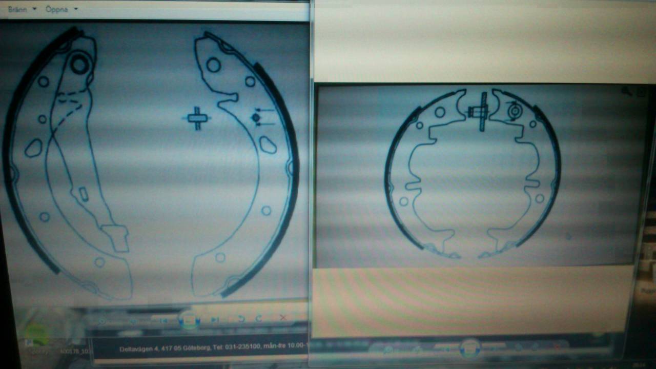

Tack,men nu undrar jag nog det sista
Det jag köpte är den till vänster (bromsback) och bilden till höger är handbromsback.
Skillnaden är ju en del. Vilken ska jag ha??
På bilden ser det ju ut som att jag har skivbroms. Är det där innanför den stora trumman allt detta ska få plats?
- brooms.jpg (71.86 KiB) Visad 3219 gånger
- Inlägg: 3813
Re: Handbromsback?Bromsback?Skivbroms?*Avensis 2001*
Det är den som heter handbromsback.
Ja, det sitter alltså inni det av skivan som ser ut som en liten trumma.
