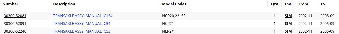

Kollade lite snabbt och Yaris Verso från 2004 kund ha 3 olika växellådor.
Växellådor Yaris Verso.jpg (26.37 KiB) Visad 2158 gånger

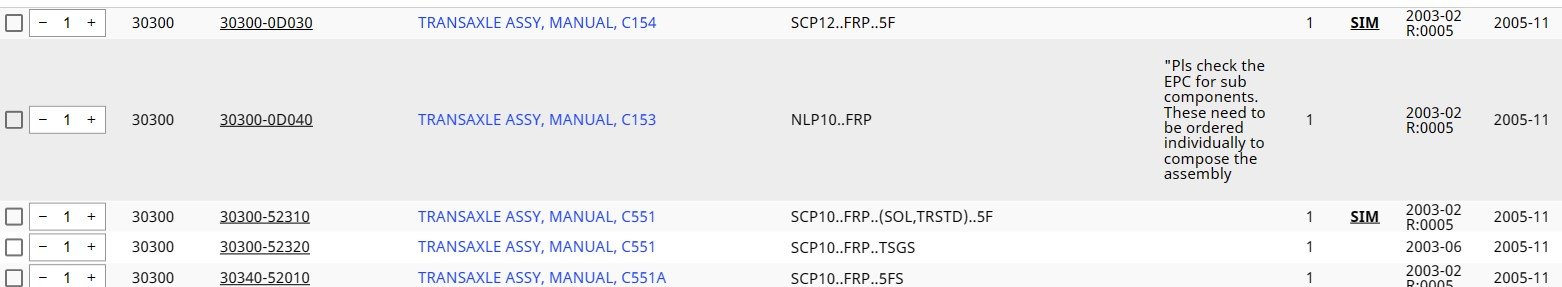

Yaris från samma period kan också ha 3 olika lådor men art nr matchar inte.
Växellådor Yaris.jpg (54.81 KiB) Visad 2158 gånger
Men ingen av lådorna är samma så jag tror det blir svårt.

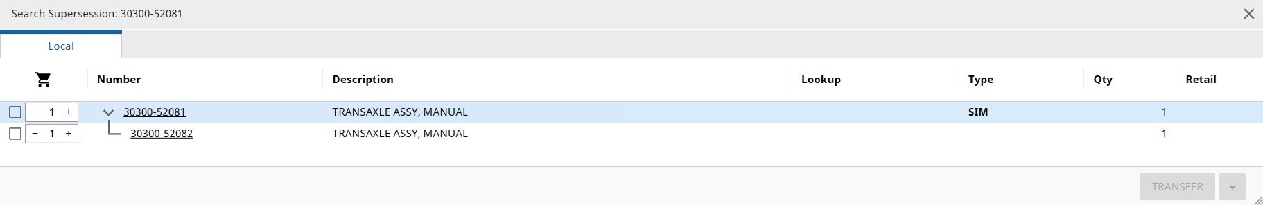

PMar du mig ditt reg eller vinnr så kan jag slå den i reservdelsprogramet och se vilken låda du har.

Tack för PM, då är det en växellåda men något av nedan artnr du söker för att vara säker på att det blir rätt.
Men det kan så klart vara så att en annan låda passar (men har annan utväxling) men jag saknar möjlighet att krossjämföra det.
