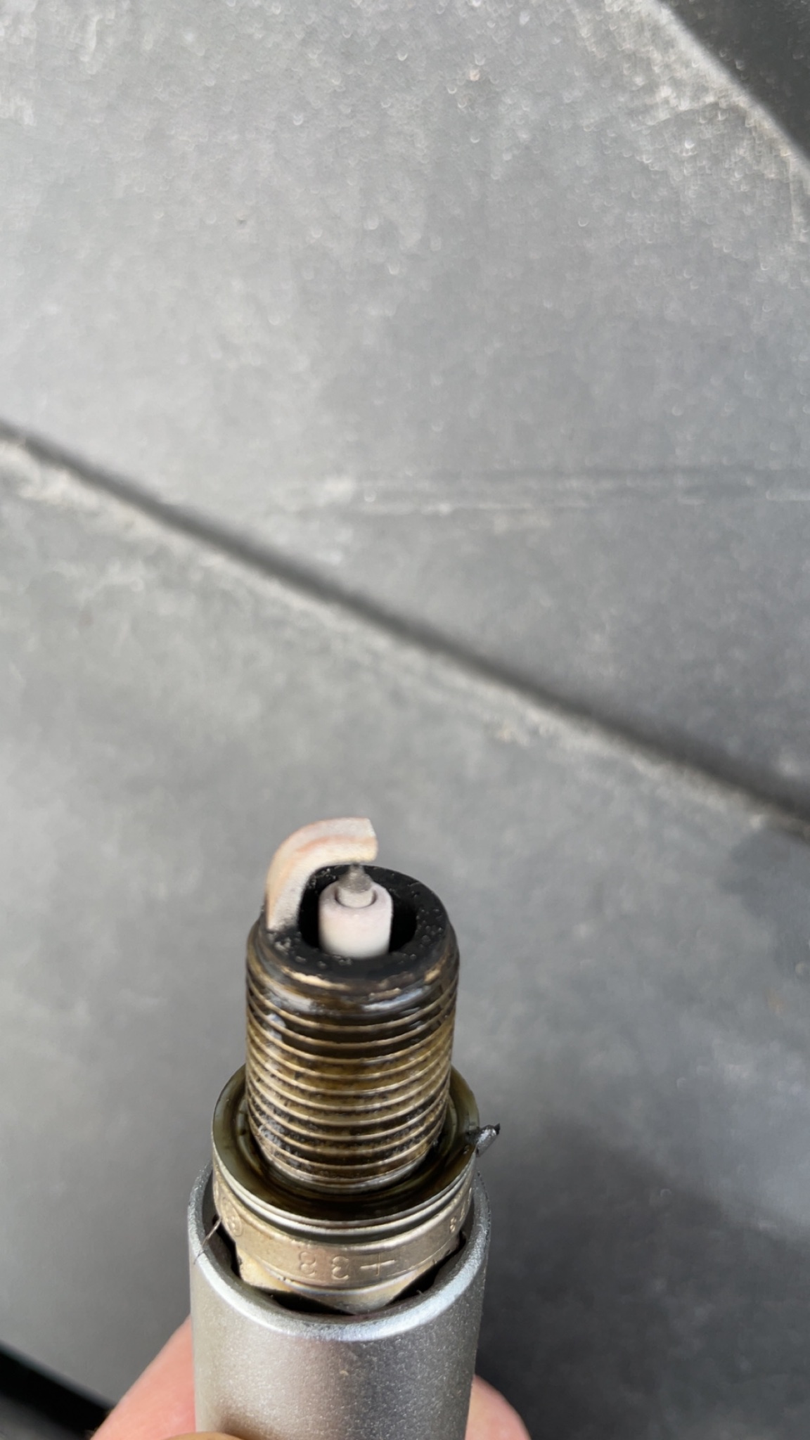

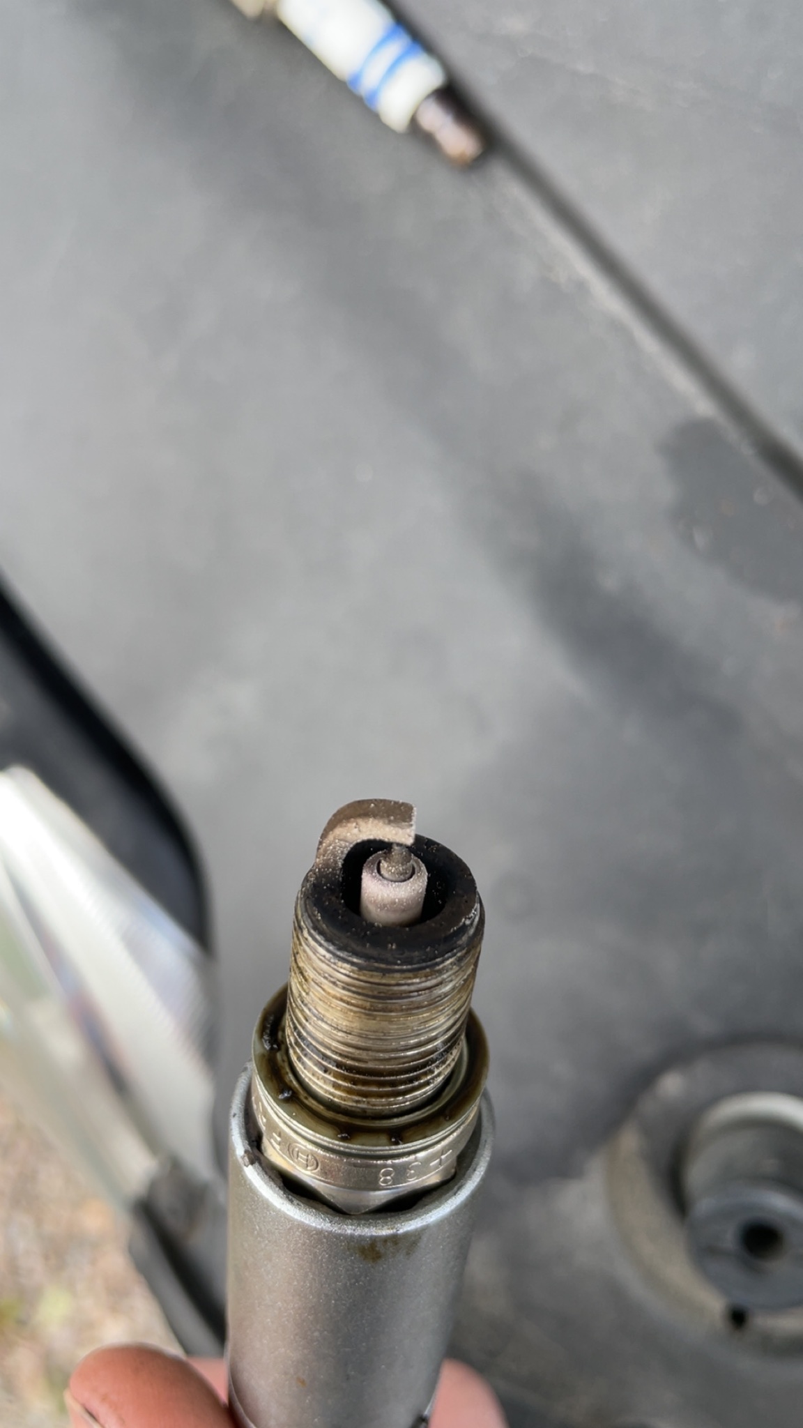

Fortsatt misständning på cylinder 1 med annan tändspole! Återstår att skifta eller byta stift. Såhär såg cylinder 1 ut kontra cylinder 2. Cylinder 1 är den sista bilden som är mycket vitare
