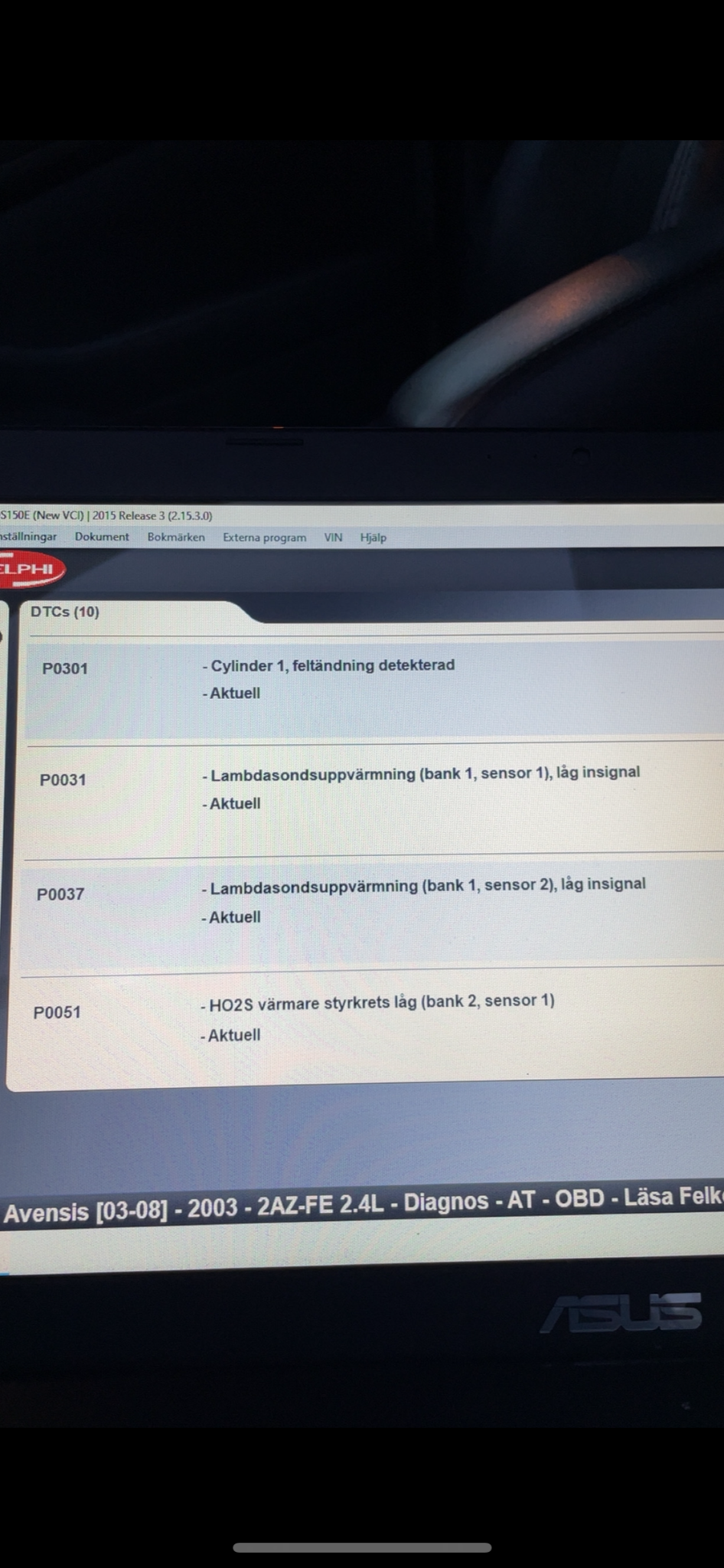

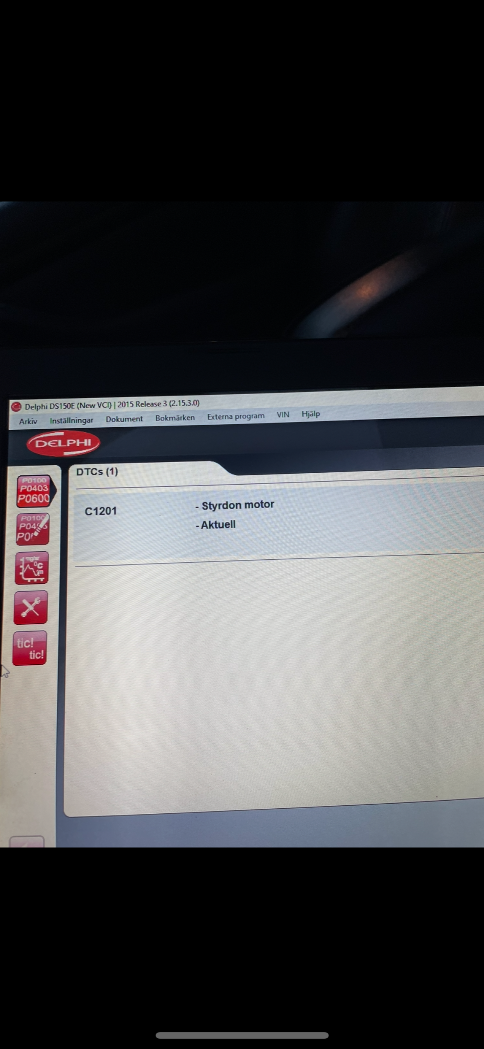

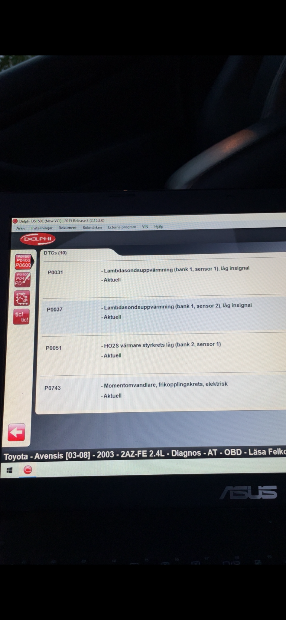

Hej! Har nyligen köpt ett litet projekt! Har lite fel ja skulle behöva tips på! Bilen är en avensis 2004 2.4 automat! Den går väldigt ojämt och kan dö ibland men enbart när den är kall! Varm går den bra! Dessa felkoder har jag.. vart ska man börja ? Tändapole samt nya stift och lambdasond beställt. Hade en felkod på växellådan också men den växlar bra och inga koder. Rattlåset funkar inte heller! Mvh Johan

Antar det är säkerställt ang misständningen så specifikt på cyl 1. Dvs flyttat tändspolen till annan cyl, och även tändstiftet för att se om det flyttar sig med delarna.
Där hade jag börjat. Misståndningarna.
Uppvärmningen i sonderna gör inte motorn att går dåligt, men tar längre tid innan dom mäter rätt. Dvs uppnå closed loop. Högre förbrukning och frestar på kat i onödan.
Man bör kolla kablaget säkringar och relän noga när 3 av 4 sonder har uppvärmningsproblem. Lite osannolikt med det.
Dyrt, men köp isf riktiga sonder om det verkligen är så Därmed slipper du kasta dom nya billiga i vredesmod. Felet kan vara skräpsonder.
Reglersonderna (sensor 1).är dom två före kat. Sensor 2 efter kat. Bank 1 är den som cyl 1 går till. Har för mig det är den högra, som sett stående framför bilen.
Det är två katalysatorer bredvid varandra på dom där.
