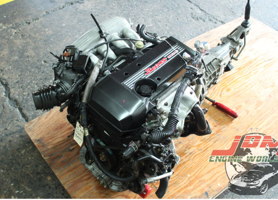

Någon som vet något om ke70, te72 med Beams 3SGE, dvs motor och växellåda från en lexus is200 fast i japan, rs200 SXE10.
Motorn heter 3GSE Beams.
210 hk original med 6 petad låda, hade väl inte varit fel att ha i sin gamla corolla?
Det jag undrar är, har någon gjort det? Kommer det vara massa strul att koppla in elen, kanske det är lättare att styra med något sprut? Vad brukar man använda till toyotas motorer, helt ny på toyota... skaffade nyss en te72:a.

Jag har för mej nån här köpte en BEAMS-motor och skulle montera i nåt ?
Annars finns det trådar om beamskonvertering på 6gen-celica-forumet, fast då på gen6 celican, så
då skippar man ju förstås lådan, men hela problematiken med sprut (och lösningar?) osv tas nog upp där.
..Att ingen gör det i sverige beror nog mer på att i sverige hade GT'n (ST202) en erkänt fin 3S-GTE på 175hk,
medans i USA fick GT'n en sunkig 2.2l 5S-FE på.. vad var det 135hk ? ..då blir motorbyte mer intressant och då
byter man ju gärna till den vassaste S-motorn (utan turbo), nämligen BEAMS-maskinen.
I USA gick det inte heller att köpa GT-Four, så 135hk-celican var det värsta man kan ha om man vill köra 6gen celica.
BEAMS-motorer brukar dock vara ganska dyra, och jag misstänker att det inte blir billigare om man vill ha med den manuella lexuslådan..

Tack för all info. Om man skulle i komma över en låda från en beams maskin så passar den bolt on till en celica gt4 motor eller? Gäller detsamma lexus is200 lådan? Men den motorn i sverige är väl 1f-nånting? Mvh

hej ja har satt i en sådan motor i en toyota ae86 från en altezza ja har äve satt i en beam redtop i en celiac st162 det var lite job med de
men det fungera mycket bra om du undrar över något kan du ringa mig 0708621291

Som Glenn säger så blir det ganska dyrt med en Beams, eftersom du behöver motorstyrning mm också.
Vilket antagligen är det vanligaste svaret på trådens fråga.
Jag lekte med samma tanke, fast med de vanligare varianterna av 3S-GE (156 & 175hk) och även 3S-GTE.
Nackdelarna är även att de är höga och tunga i en liten Corolla. Och går du upp till 210hk i en TE72 så behövs det en rejäl ombyggnad av bromsar och väghållning för att få den gatlaglig som ombyggt fordon.
En 3S-GTE får du mycket billigare än en Beams och har då en viss "potential" om du får såna behov...

Nice, tack för all info. Motorn kostar ca 10 000:- med vxllåda och ecu.. sen frakt då från hong kong tex

IS200 har en G-motor( IS300 har en JZ-motor).Altezzorna med S-motor kallar RS200.
Ett problem med Beamsen är att de aldrig såldes i Sverige,det blir då bökigt att regga en bil med en sån motor.
Jag har själv en motor som bara såldes i Japan(3T-GTE),vad jag har hört så kan det tom vara helt omöjligt (med lite tur så...)
En 175hästars 3S-GE eller en 3S-GTE blir alla gånger billigare och mycket lättare att regga.

Ja, reggning hade ju varit toppen.. men då är väl 3gse det enda valet? Men då är frågan återigen vxllåda.. i sverige finna inga lådor som passar för rwd på 3gse motorn vad jag har förstått.. rs200 är väl den enda som passar rakt på? Mvh
