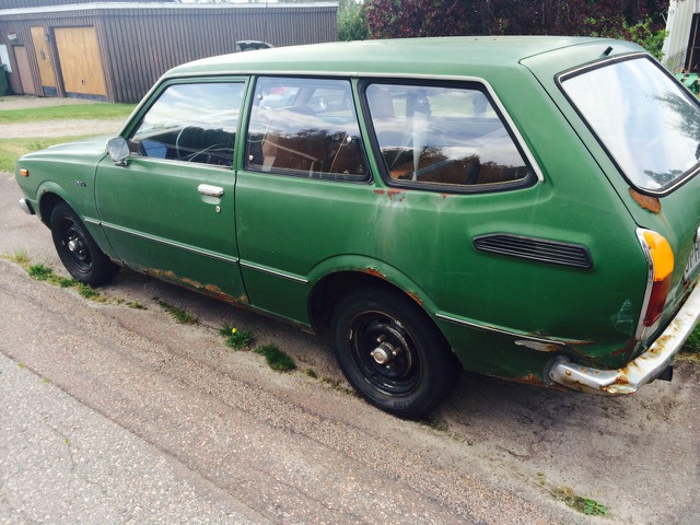

Jag har hämtat hem en KE36 i helgen och ska renovera i huvudsak karossen i höst och vinter men insåg när jag körde den att en 5-växlad låda hade suttit fint och gärna större motor :)
Någon här som har tips på vilken låda man kan ha och gärna tips på motorer med.
Tack på förhand!
