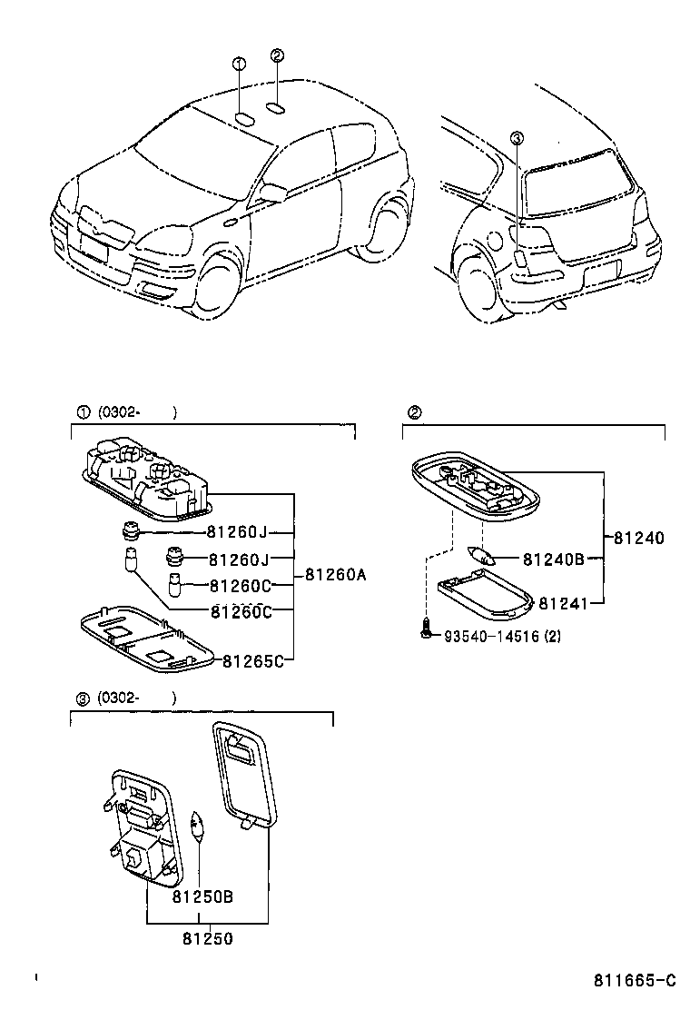

1. Har ingen Yaris själv så kan inte ta några bilder, men det brukar gå bra att kila in något smalt i plast (kreditkortsliknande) och pilla loss klarglaset. På skissen nedan ser du ungefär hur de klickas fast i lamphållaren.
2. På bilden ser det ut som det är vanliga 5W5 lampor fram och någon annan cylindrisk i baksäte. Men enklast brukar vara att ta loss lampan gamla och ta med in i butiken och jämföra (eller gå till Toyota och köpa, lampor är oftast rimliga i pris förutom vissa udda till dimljus mm.).
