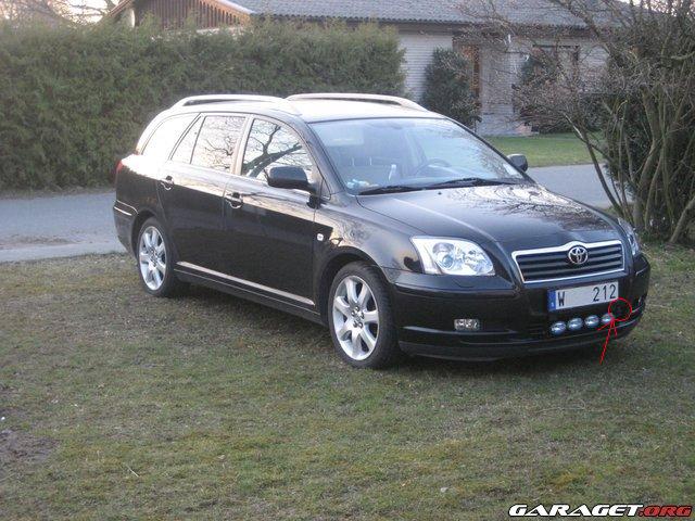

När jag satte motorvärmaren satte jag intaget på högersida av fronten. Hoppas att kablarna räcker ändå (se bild).

Det ska det göra, mitt uttag sitter på samma ställe :!: :!: :!:
