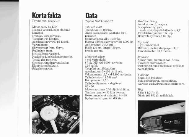

Re: vilken 2T motor ?
Suttit och läst i kompisens T/2T Engine Repair Manual toyota bok. tryckt i Japan , engelsk text. Den hävdar att 2T/2TC har 102 ponnys vid 6000rpm. Någon som kan bekräfta detta eller gäller det bara den japanska marknadens 2T(C) motorer ?

Enligt Toyota så lämnar 2T-C 64kw/87 hk DINOrguZ skrev:Suttit och läst i kompisens T/2T Engine Repair Manual toyota bok. tryckt i Japan , engelsk text. Den hävdar att 2T/2TC har 102 ponnys vid 6000rpm. Någon som kan bekräfta detta eller gäller det bara den japanska marknadens 2T(C) motorer ?
- Data Celica -73#001.jpg (36.53 KiB) Visad 4088 gånger
