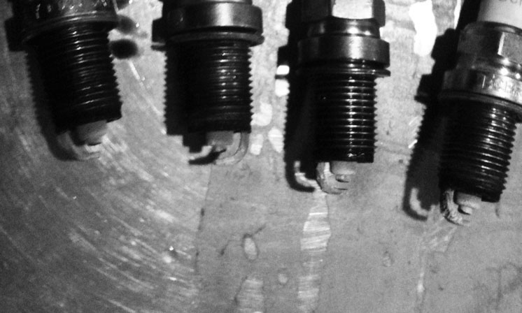

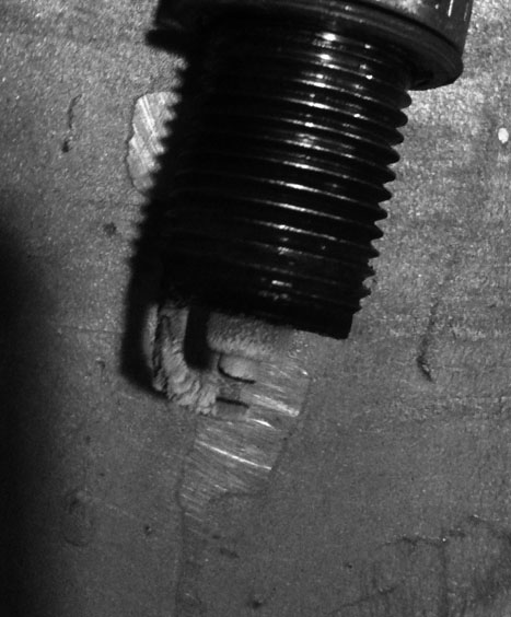

Tändstiften är tämligen vita med en väl tilltagen krispig avlagring på två av dem.
Om det är tändningen, hur kommer det sig att den bara misständer vi belastning? Helt oberoende av varvtal, växel eller andra faktorer än belastning?

Vid högre belastning är fyllnadsgraden och därmed cylindertrycket högre. Därför krävs det en högre spänning till stiften för att det ska bli en gnista. Det är nog läge att kolla över tändkablarna först och främst.

Det var förvånansvärt mycket nedsmutsning av stiften också.. Går den på blyad bensin eller nåt?
Re: Ryckig gång vid belastning. 1.6 16v -88
Inte blyad bensin..
Blir stiften krisipgare om bilen skall gå på blyat?
Tog upp rotorn igår, bytte den. Den var lika oxiderad som tändstiften. Fördelarlocket var också helt förjävla oxiderat på de fyra kontaktytorna som rotorn går mellan. Jag gnagde av lite på dem med en kniv och sandpapper men problemet bestod.
Jag har beställt nya stift, nya tändkablar och my fördelare och monterat ny rotor. Vi får se efter slutet på dagen om detta leder till förbättring.

Oj, jag har sett många tändstift, men jag har nog aldrig sett några så förorenade, mycket märkligt.

Japp, blyet vill fastna på elektroderna.kebarb skrev:Inte blyad bensin..
Det har jag, men så har jag ju också skruvat på flygplan.Glenn skrev:Oj, jag har sett många tändstift, men jag har nog aldrig sett några så förorenade, mycket märkligt.
TS: Ju högre tryck det är i cylindern, desto högre spänning krävs det för att gnistan ska orka hoppa över.
