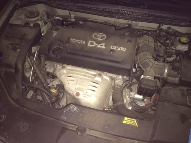

Hej,
Kan direkt meddela att jag är Data-nörd och tycker bilar ska bara rulla och man ska inte behöva bry sig. ( Redan där inser ni att jag har ett problem, men jag kan byta en glödlampa. Inte i bilen utan att det tar två timmar, men dock hemma i bostaden ) :roll: Har en Avensis kombi 2.0 ( 2003 ). Gått ca 17 000 mil då jag ägt den senaste 4-5000 milen ungefär.
Nuvarande situation: Nu i veckan när frugan skulle dra till jobbet med den så kom hon ett kvarter och bromspedalen for ner i golvet vid första inbromsning. Tack för handbromsen! Bilen åter till P-rutan. Behållaren för bromsvätska är nu tom så antagligen ngt läckage. Inser läget att bilen måste till verkstad. Var ner till bilen kvällen efter detta och skulle starta den för att se om man kunde pumpa upp ngt tryck i pedalen. DÅ startar inte biljävxxxn ens. Batteriet visar på 12.1 V, startmotorn jobbar och det låter "nästan" som att den vill hicka igång. Behöver jag ens säga att bilen inte servats eller tändstiften bytts på ett bra tag? :oops:

Tack för tipsen så här långt. Igår hade jag hjälp av en person som har vana att mecka. Vi plockade bort stiften vilka såg hyggligt sotiga ut. Alla såg sotiga ut men bara ett blev rejält blött av bensin om jag minns rätt. Rengjorde och testade igen vilket gav ngt bättre gnistor efter rengöring, men motorn ville inte starta ändå. Inte ens med hjälp av startgas.
Han plockade loss "Ut-slangen" för bensinen för att se om det spottades tillbaka ngn bensin och det gjorde den, så bensin verkade den få åtminstone. Han pillade o hade sig och sedan lät den som att den var på väg att starta bättre än tidigare.
Kan det vara så simpelt att nya stift skulle kunna göra skillnaden att den orkar hoppa igång? Jag tänkte att jag skulle byta dom för det är säkert läge för det ändå. Synd att de är så satans dyra bara. ( sk2011br )
Förra året hade jag en utombordare som var tjurig vid start en tid för att sedan vägra trots rengöring av stift men den rackarn blev som ny när jag bytte stiften.
Ska jag offra en tusing på nya stift? :mrgreen: Eller riskerar jag att offra en tusing i onödan?

Läste du tidigare? Det är vanligt med just den motorn att den tappar kompet pågrund av bortsköljd oljefilm, hörs när man vrider på nyckeln för att det låter som att den snurrar ovanligt lätt. När vi råkade ut för det på våran så krävdes det nån matsked olja i varje cylinder (inte mer, man kan sabba katalysatorn), startkablar som höll uppe spänningen från en annan bil med motorn igång, och sen nöta och nöta, max 30 sekunder i taget med nån minuts mellanrum så man inte eldar upp startmotorn, samtidigt som man håller gasen i botten.
Anledningen till att det blir såhär är att motorn fetar på så mycket när den är kall att det kondenserar bensin på cylinderväggarna, vilket löser upp och sköljer bort oljefilmen som i princip är vad som står för kompressionen i cylindern. Den går okej på det här sättet tills den blir varm, men stänger man av den innan dess är det fetkört, då måste man göra nåt för att få upp kompet igen, exempelvis genom att dutta i sagda oljedutt i varje cylinder.
Men det spelar ingen roll, för du kan inte köra bilen till verkstad utan ordentliga bromsar. Om du inte har nån som med hundraprocentig säkerhet vet vad hen gör när hen skruvar bromsar så måste du till en verkstad. Bromsar kan vara rätt lättskruvat, men vet man inte vad man gör kan det gå väldigt väldigt fel.

Bilen landat på en mekonomen-ansluten verkstad igår morse. Blev bärgare dit.
Att den inte startade hade meken kirrat med lite joxande och just starta med full gas om jag fattade det rätt.
Bromsarna: Han hade hittat en läcka höger bak.
Om inget tillstöter imorrn så ser prognosen ut så här:
Felsökning / få bilen starta + fixa läckan bromsar + Vanligt Motorlja och oljefilterbyte. Tot ca 3200:- Håller den prislappen vid hämtning är jag mer än nöjd eftersom jag mentalt förberett mig på vad som helst mellan 10-15 lök. För en sån som jag, som är komplett idiot betr bilar känns det som jag vunnit 10 lax på stryktipset ungefär. :thumbup:
