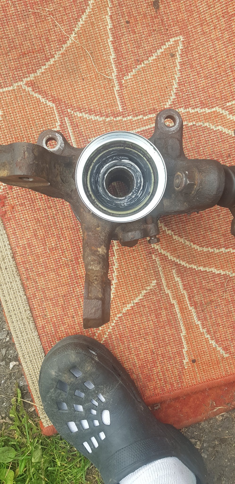

Hej
Jag har bytt hjullager vänster fram. Nu lyser ABS-lampan. Jag gjorde ren kransen och givaren försiktigt. Även satte jag dit aluminiumskyddet med hålet mot givaren så exakt jag kunde. Se bild. Vad kan felet vara?

Ta felkoder så får du reda på om det är kretsen som är bruten eller om givaren räknar fel.

:) Jag gör så och återkommer.

Re: Abs lyser
Inlägg av Corolla1998 »
Löst! Ringen med hål i överst hade hamnat i fel läge när jag satte fast drivaxeln. Ringen satt inte fast tillräckligt så den snurrade lite när jag satte fast hjulnavet. Nu sitter ringen rätt och abs-lampan lyser inte längre.
