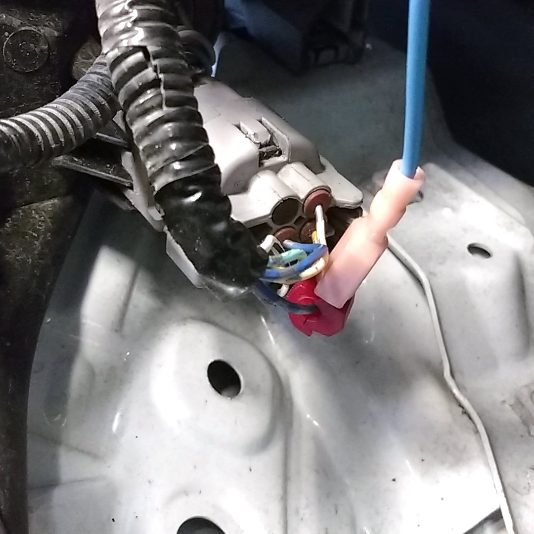

Som jag skrev i ett tidigare inlägg så har Toyota valt att bygga inn all styrning i huset. Det enda som finns utanför är brytararmaturen vid ratten och säkring 49/50. Från brytararmaturen så går det bara en signal lina till huset - den är separat från +/- kabeln som går till xenon ballasten.
Så när man kopplar in sig på svag signalen så är det på kablarna som skickar signal till reläet för solonoiden i lamphuset från brytararmaturen.
Med andra ord så behövs ingen annan switch emellan, så sant man inte vill lägga till en på + signalen till reläet. Det kan man dra in i coupén om man vill styra rampen separat.

Så, då är dom officiellt inkopplade och allt fungerar. Bidrar med lite bilder så att ni ser.
Första bilden visar kabeln som är splitsad med + signal kabeln till reflektor solenoiden.
